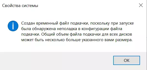

14 марта ОС установила очередное обновление. В этот же день обновлял драйвера программой DriverPack Solution. После перезагрузки, стало появляться окно с ошибкой «Создан временный файл подкачки...». Ни один способ предлагаемый в интернете не помог избавиться от ошибки, файл подкачки не создаётся. Удалены обновления ОС, произведён откат драйверов. Не помогло.
Именно файл подкачки или временный профиль пользователя?

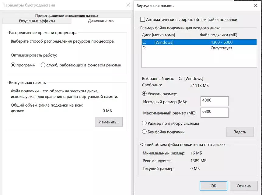

1. Файл подкачки не создаётся совсем.
2. Я готов потратить время на восстановление системы, кто бы помог

Давайте посмотрим что у Вас там в настройках
Нажмите клавиши Win+R на клавиатуре, введите sysdm.cpl и нажмите Enter. В открывшемся окне свойств системы перейдите на вкладку «Дополнительно» и нажмите кнопку «Параметры» в разделе «Быстродействие».
После чего нажмите Дополнительно и появится окно нажмите изменить и покажите, что у Вас находится в открывшемся окне.

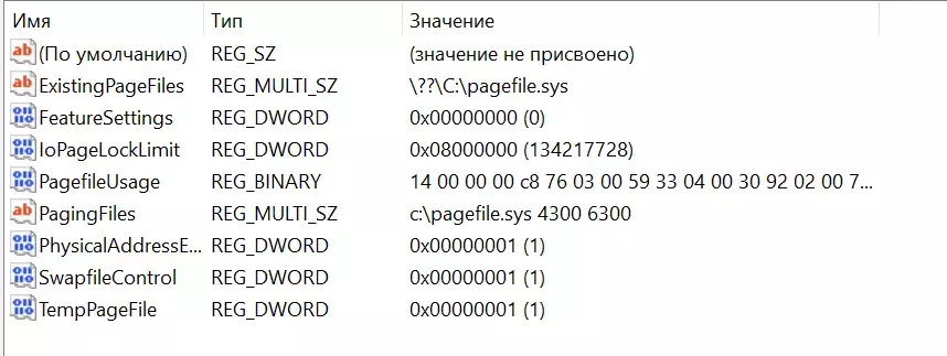

на всякий случай скрин реестра приложил

Если ставить галочку Автоматически выбирать размер файла подкачки перезапустить систему появляется сообщение об ошибки? и проверьте появляется наличии самого файла pagefile.sys

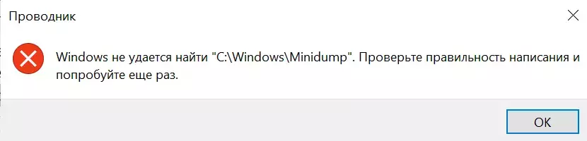

Посмотрите в папке C:\Windows\Minidump наличие дампов

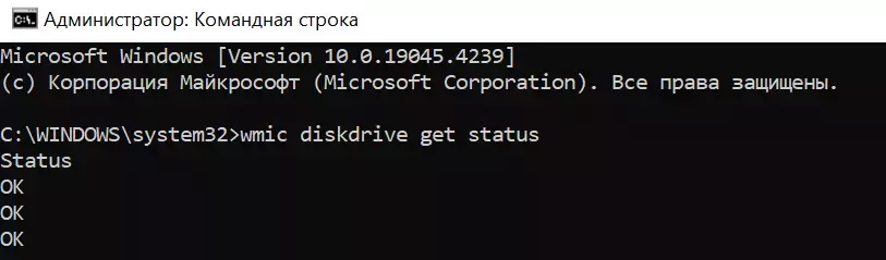

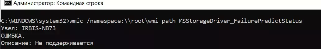

И давайте сразу SMART диска тоже сделаем.
Ошибка появляется всегда, даже в безопасном режиме, кроме случая когда выставляю «без файла подкачки»

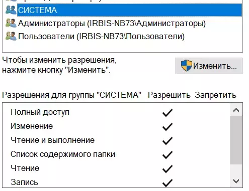

Самого файла нет (включено отображение системных и скрытых файлов). Даже если его с другого компьютера перенести, он удаляется после перезагрузки. Добавление swap.sys, так же удаляется (прописывал даже через реестр).
Папки с дампами нет.

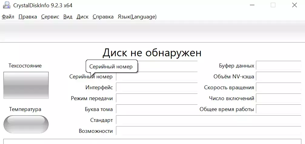

Да, это IRBIS

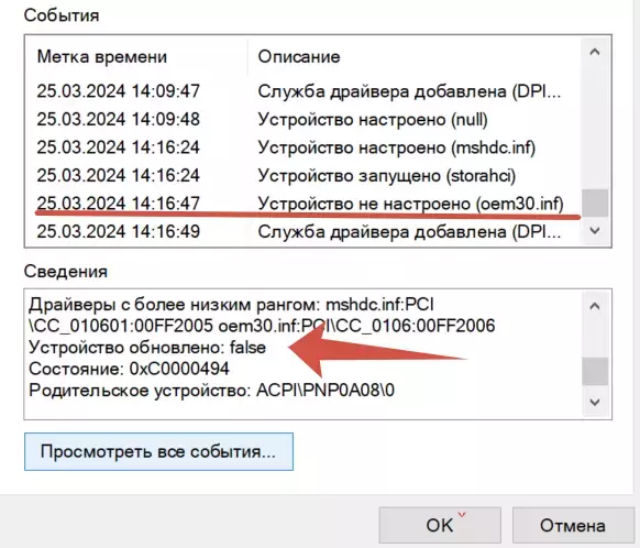

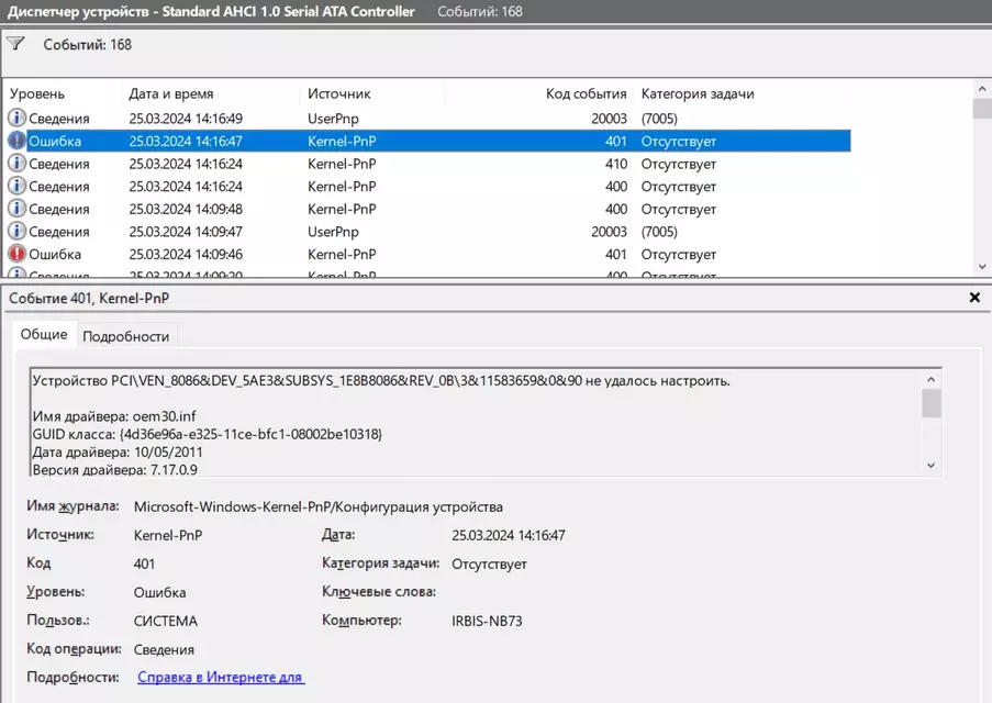

Смотрите что нашёл:
Устройство PCI\VEN_8086&DEV_5AE3&SUBSYS_1E8B8086&REV_0B\3&11583659&0&90 не удалось настроить.

а такое возможно? )

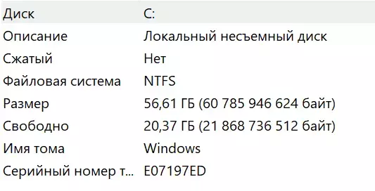

Возможно, но в Вашем случае становится ещё интересней. Может, у Вас там и не накопитель вовсе, а какая-нибудь eMMC/ распаянная память?
Как устройство - планшет, ноутбук, моноблок, системный блок, точно называется?
IRBIS NB73 типа ноутбук.

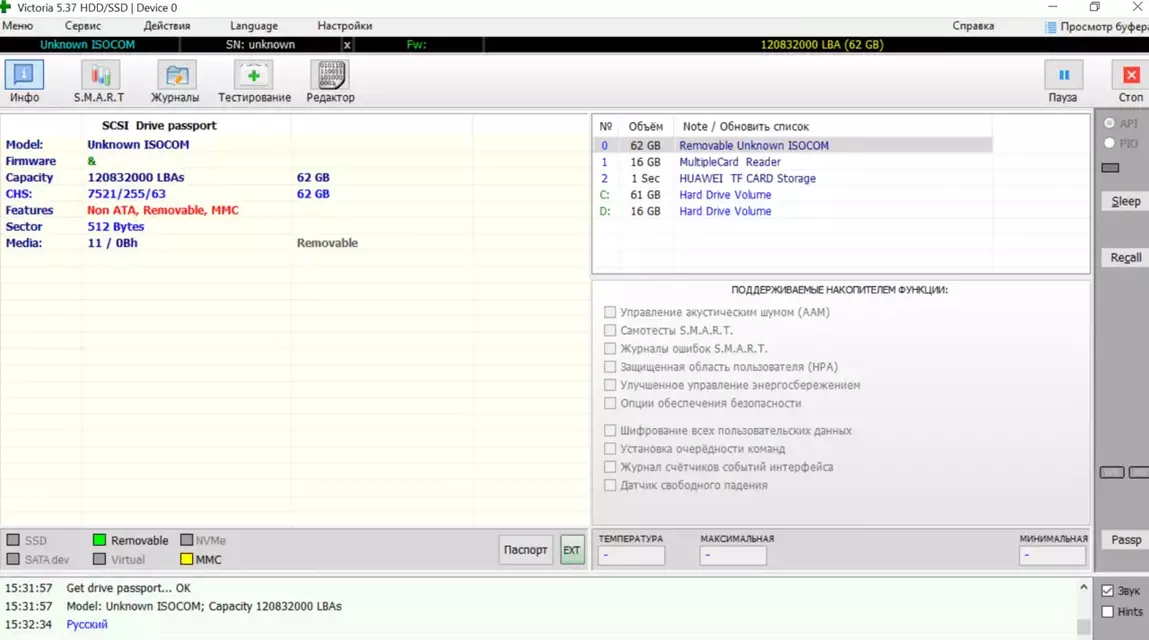

Нашёл утилиту. MMC.
    42.1 KB · Просмотры: 20
    12.1 KB · Просмотры: 22
Кстати, на сайте производителя это называется клаудбук)
Cloudbook IRBIS NB73
