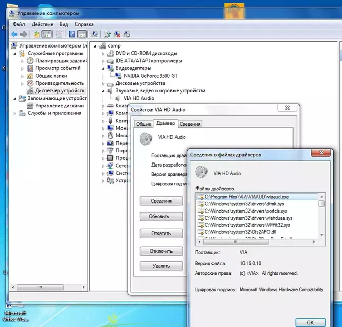

На скрине вы выделили не то звуковое устройство.
На нужное, Устройство с поддержкой High Definition Audio, вы драйверы ещё не поставили.
Как и на аудио-устройство USB.

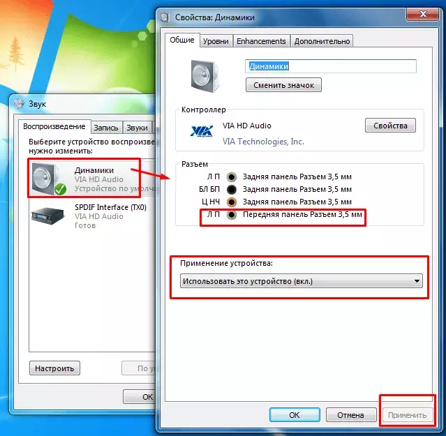

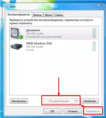

Значок в системном трее возле часов, нужно на нем открыть устройства и посмотреть, какое звуковое устройство стоит по умолчанию. Если NVIDIA, то переключить на VIA и применить. Сейчас под рукой у меня нет компа с Win7, чтобы на скриншоте показать.

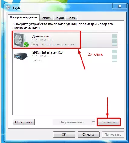

1. Просмотр свойств устройства

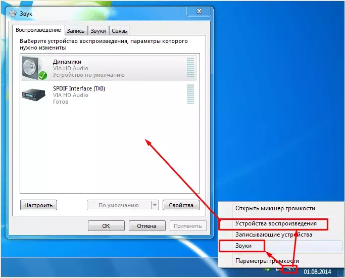

2. Контекстное меню на значке в системном трее. Выбор "Звуки"-"Воспроизведение" или сразу "Устройства воспроизведения".
Двойной клик или открытие "Свойств" выделенного устройства.

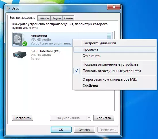

3. Открытие и проверка устройства - динамиков, наушников и пр. пр.
4. Задание умолчаний для выделенного звукового устройства. Если устройство не является устройством по умолчанию, то выделенные в рамки кнопки активны. На скриншоте данное устройство уже является устройством по умолчанию, потому эти кнопки затенены и неактивны.

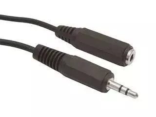

А почему не попробовать воткнуть их в плату в заднюю стенку?
Ведь, если и там они не найдутся, то, значит, проводок на штекере внутри оборван.
А если там они опознаются и будут работать, то, значит, гнездо на передней панели нерабочее.
Элементарно. :Smile:
В лучшем случае, если они будут работать от задней стенки, можно купить удлинитель ~2 м на миниджек и нарастить.
