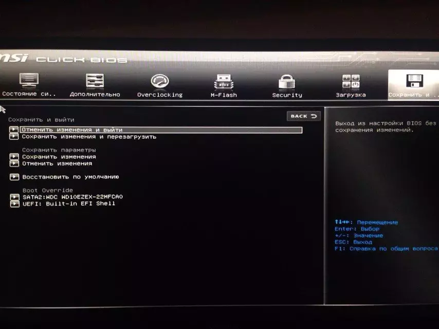

1) зайдите в БИОС (при включении нажимайте Del), сделайте скрины содержимого имеющихся разделов (в мануале пишут, что F12)
2) для установки и обновления драйверов Интел скачайте Программа обновления драйверов Intel®

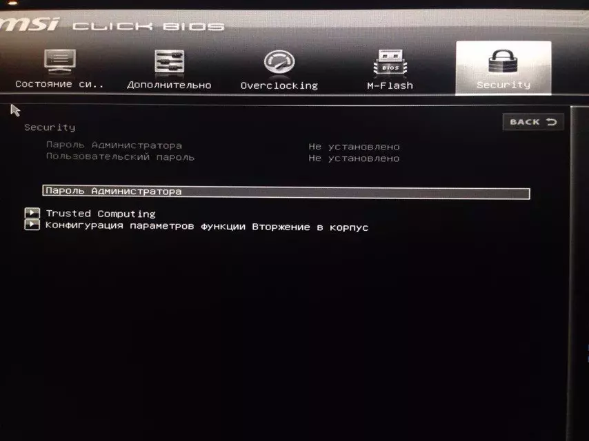

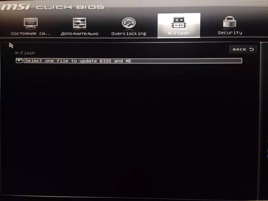

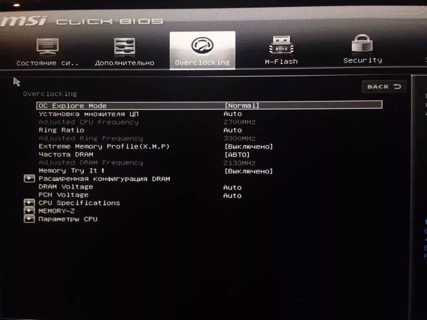

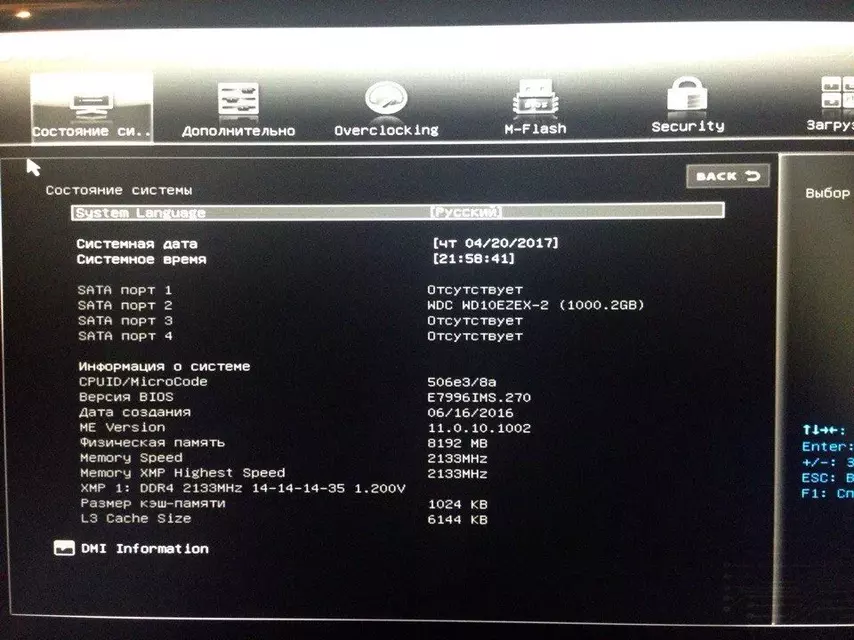

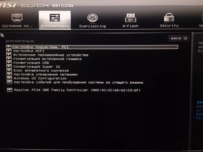

Скрины увы не получились, заливаю фотки разделов по порядку.

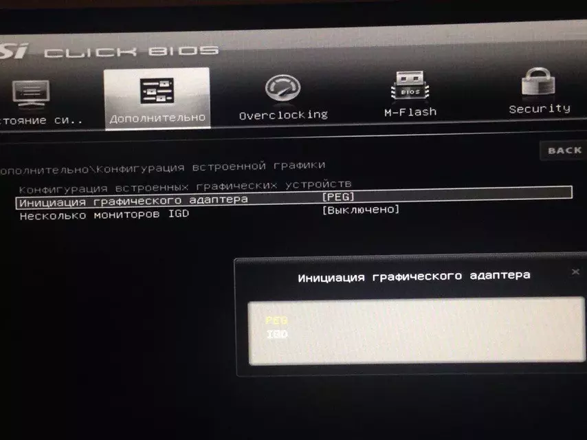

на втором скрине покажите содержимое "Конфигурация встроенной графики"

Вот.
Соответственно при клике на "инициация графического драйвера" появляется указанное диалоговое окно. 1.jpg

если включить "Несколько мониторов...", то Интел графика должна активироваться, но в принципе это может понадобиться, если выйдет из строя Нвидиа и придется пользоваться встроенной графикой.
В общем добейтесь, чтобы в Диспетчере устройств не осталось неопределенных устройств и ставьте драйвер Нвидиа, с которым раньше были проблемы.

2)Intel Software Guard Extensions , с комментарием "This platform may not be SGX-compatible. Pleast check your SGX BIOS settings"
Здесь Intel включает поддержку расширений SGX в процессорах Skylake пишут, что в первых партиях процессоров Skylake этой технологии еще не было, возможно, у вас такой процессор.
В БИОС настройка SGX может находиться в "Дополнительно" - "Блок аппаратного контроля"

В биосе данной настройки точно нет - вчера просмотрел абсолютно все разделы, нет ни единого упоминания о SGX. Вероятно таки мой камень не поддерживает данную технологию. Да и ,судя по её описанию, она особо мне не нужна.
