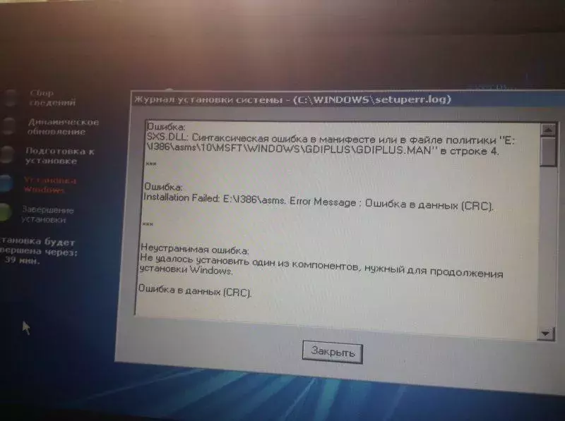

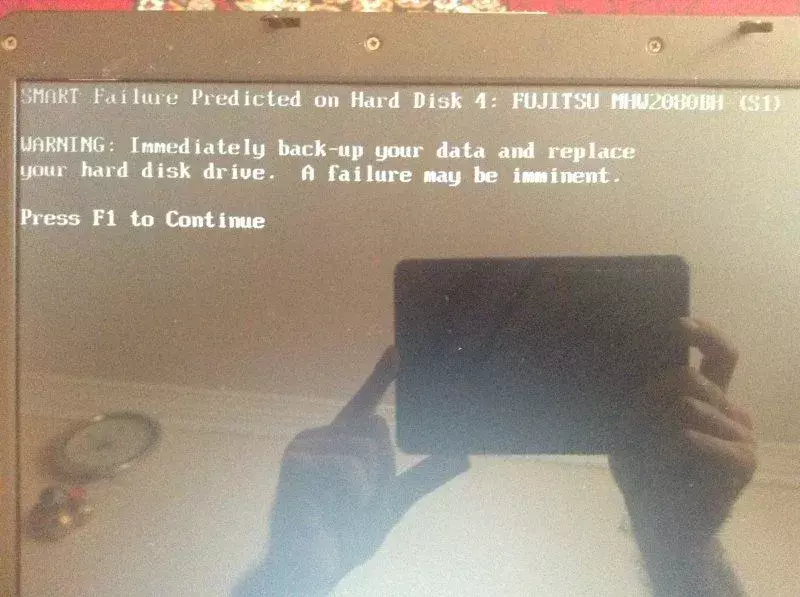

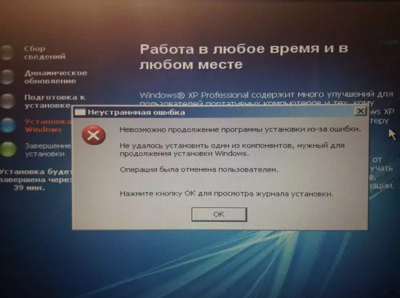

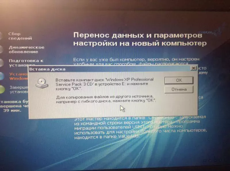

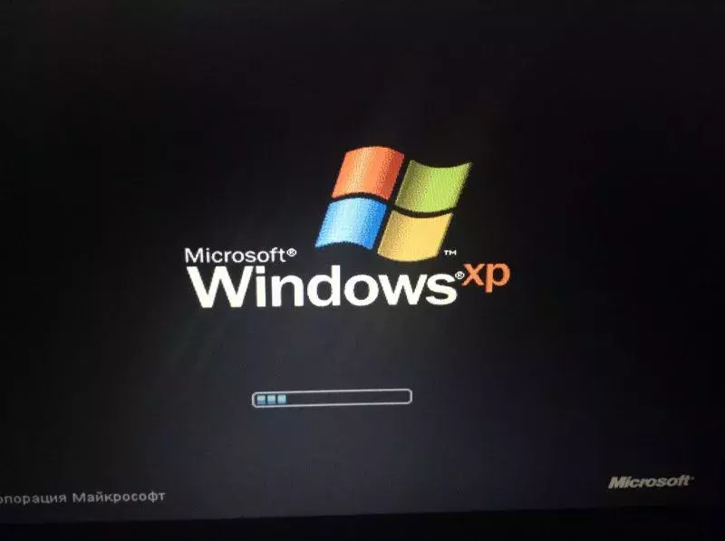

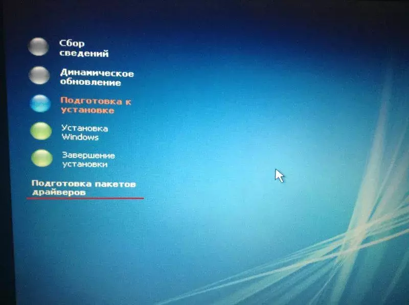

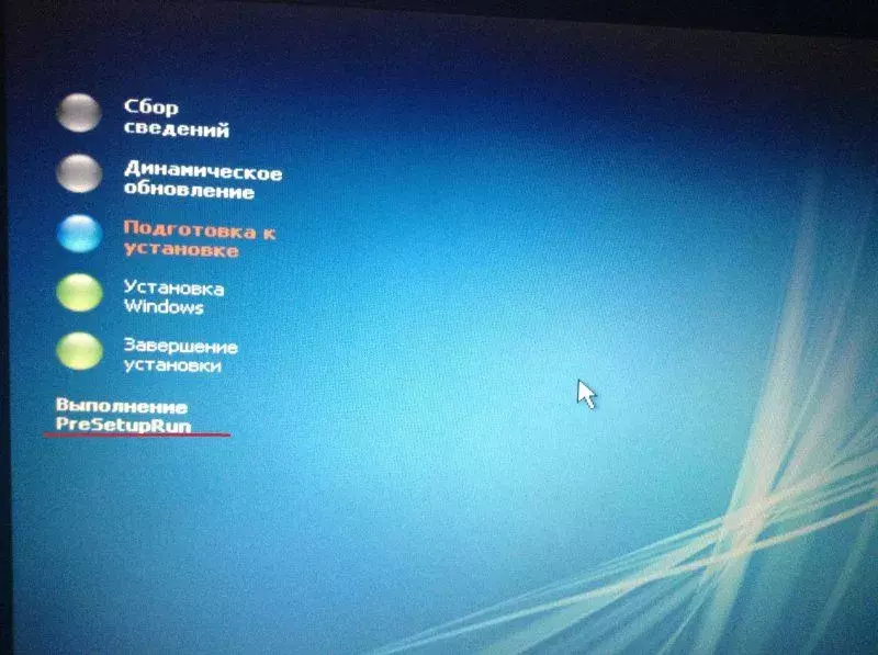

Всем привет. Проблема: не загружается ОС ноутбука(старой модели). Я так полагаю сломался HDD, но можно ли как-нибудь реанимировать пациента, хотяб не надолго..? При включении на мониторе высвечивается —
Если нажать F1, идет обычная загрузка/скорее установка ОС —

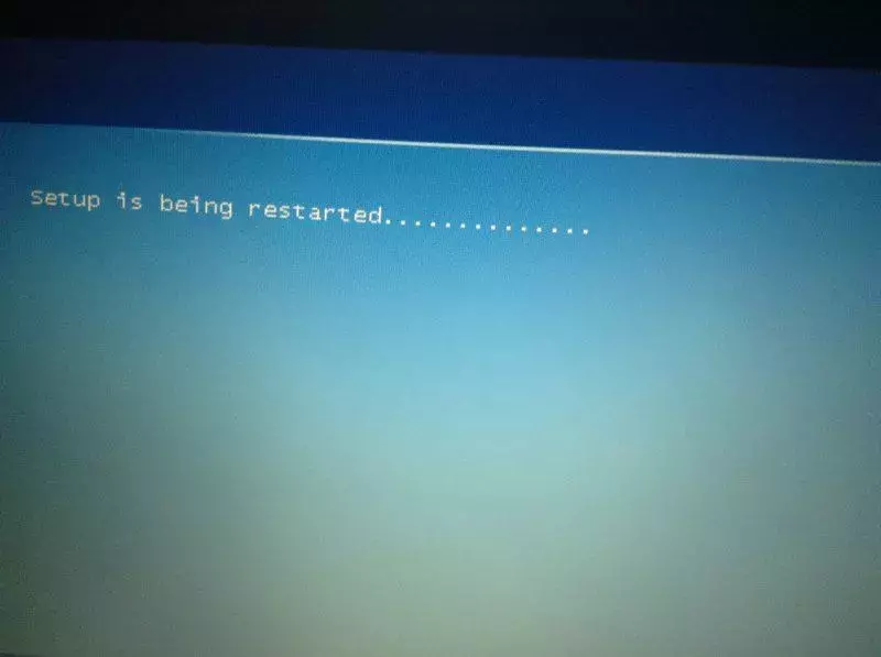

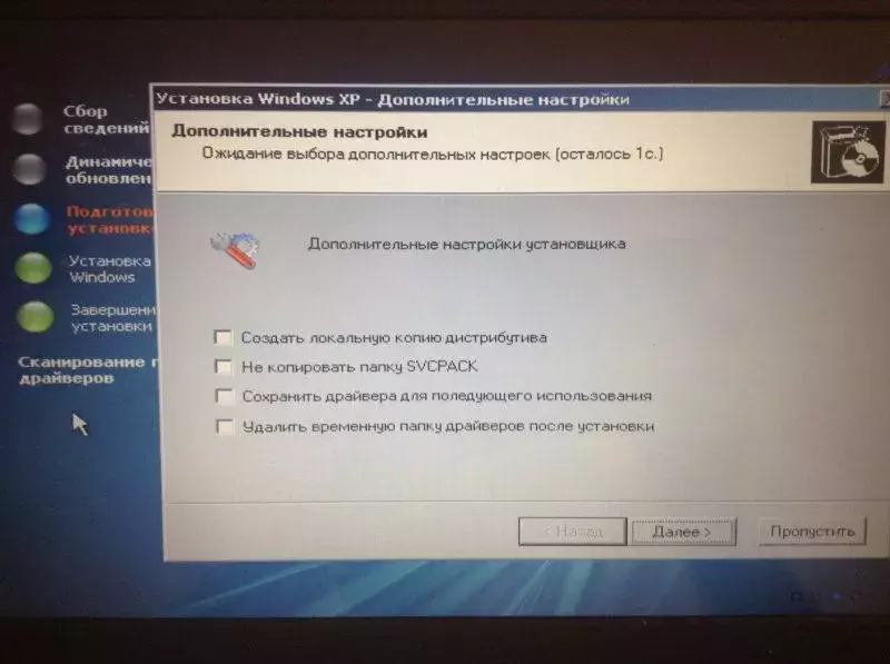

, затем
После этого
при нажатии на "Отмена"
клик "ОК"
До того, как ПК попал ко мне, видимо пытались установить ZVER-я.. это видно по скринам. Не приветствую сбоки, у меня чистая есть, но установить не получается.. Что можно сделать? Еще очень шумно работает привод, в какой-то момент думал может в нем проблема тоже — нет связи с ним, смотрел в биосе, но там нет загрузки по флешке.
может и не "сломался" (хотя, вероятность 99,9%)
нужно смотреть - smart.

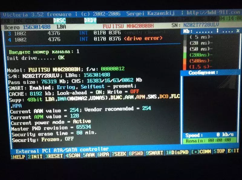

смарт , в любом случае -- покажите.

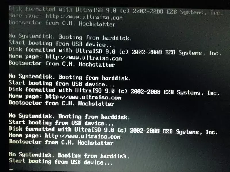

кое-как:Moil: записал образPE на диск, но сидюк походу тоже не работает:Ireful1:. щас ищу можно ли загрузиться с флешки если биусом таковое не поддерживается...:Slow:
Ещё magic boot disk, как вариант. Mhdd, F8 - просмотр атрибутов.
Доступ через USB есть. Пробовал какой-то LiveCd с Victoriей реакция ПК(правда тут я образ cd записал на флешку. Блин.. там же русск. яз. написано на флеш не пробовать. Мозги не варят уже:Swoon2:)
Попробуйте другой Live cd, другую флешку до 2-4 гб, fat32.
Реакции: dzu

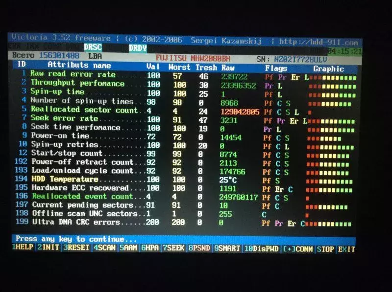

Спустя какое-то время такие выводы: Паспорт HDD (видимо смарт надо выключ).
F9 (получ-е SMARTа)
Остальное завтра..забадался:Black Eye:
Остальное завтра
Можно и не завтра, а уже сегодня выкинуть диск в помойку.:Crazy: Атрибут 5 - текущее значение (Val) ниже порогового (Tresh), - атрибут провален, релокейтов (физбэдов) очень много (Raw), запил на пластине. Труп.
На магнитики разобрать можно...
вероятность 99,9%
Что ж поделать... Селяви.
Если у себя не найдёте ide-шки 2.5, и если матплата и прочее исправны(иначе смысла нет особого), то могу выслать (б\п), завалялись 2-3 каких-то, рабочие.
Диск то определяется. И как то вы миновали попытки лечения сразу выкинуть.. Вот это и правда печально.
Но не работает. Не показатель, в данном случае.
Не прилепишь обратно магнитный слой на пластину. И осколки слоя в банке летают - жди новых запилов. Диск не будет работать. Диск - расходник, служит для хранения данных, а такому диску данные доверять нельзя. И починить нельзя, не чинятся диски, они меняются при физических повреждениях.

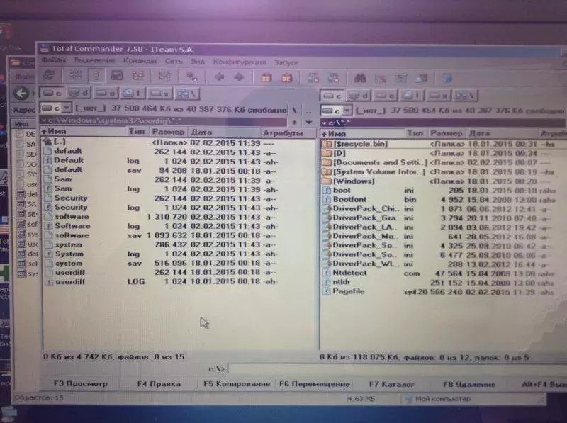

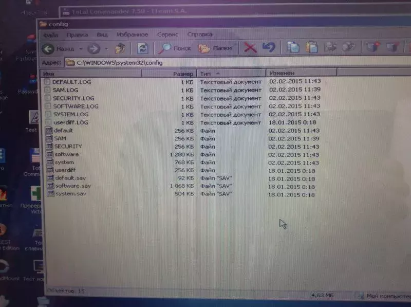

Этот вариант был мне интересен, но папки regback не оказалось, в принципе логично, кто-то же пытался установить говно-систему заново.
fseto, на скринах видны файлы .sav - можно их попробовать, они от 18 января.
