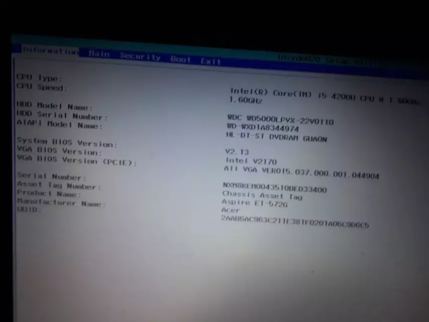

Всем привет
Проблема: не загружается ОС ноутбука, ошибка a disk read error occorupt. Hdd в bios определяется. Пытался сделать Восстановление загрузки, но не загружается среда восстановления, ни с загрузочной флешки ни с диска, останавливается загрузка на синем фоне, после надписи windows starting. Естесственно надо без переустановки. Ноут школьника в нем уроки.
Думал сменить хард с клонированием системы. Подозреваю, сломан хард.

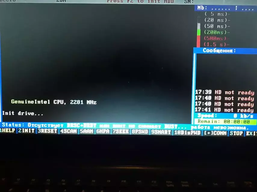

Покажите smart. Либо c LiveCD грузитесь, и, загрузившись с него, запустите там victoria для win (какая там будет), или там же с флешки запустите crystaldiskinfo portable. Или сделайте флешку загрузочную, а с неё запускайте вику для dos (smart - F9) или mhdd (smart - F8), (контроллер в bios в режиме ide\compatible должен быть, если есть там такие режимы в настройках).

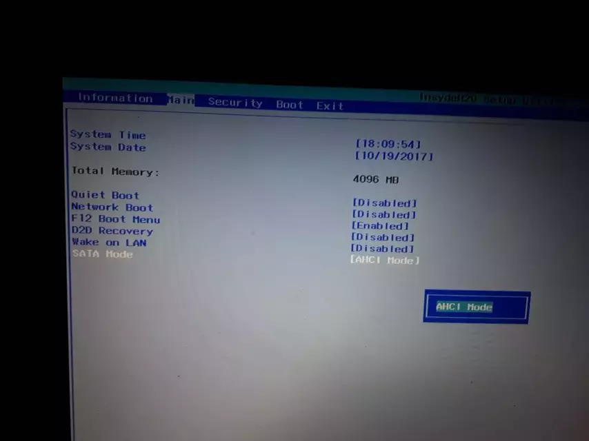

Нажал на F9 cмарт не показал.
Нажал на "P" выбор порта HDD: ext. pci ata/sata, затем снова на F9 - не показал.
В биосе sata mode только ahci mode. ide нет.
Вчера вставлял hdd от своего ноута, все норм работает.
astraiso650 тоже не нашла диск
