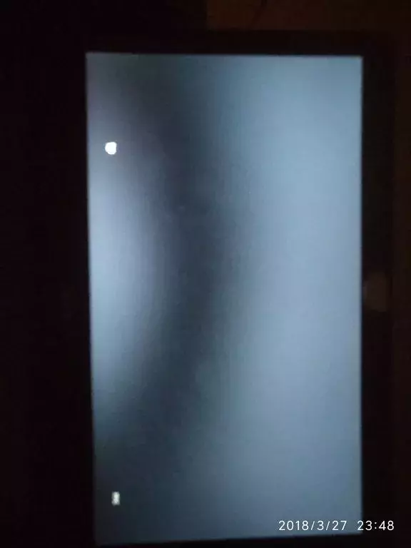

Привет цифровые маньяки! Ноут Acer, Windows 8.1 официальная, со встроенным защитником. Стороннего антивируса никогда не было. Периодически, по мере надобности (когда не только курсор не хотел двигаться за мышкой, но и сама мышь прилипала к столу и я её сдвинуть не мог) шутка), пользовался для проверки системы разными сканерами и утилитами. И вот один сканер меня такой подставил... Не помню названия. Какой-то *fix, или fix*. Выдал он мне список уязвимостей, причём важно сообщил, что в списке указаны не все уязвимости, т.к. он скрыл те из них, которые, мол, здесь указывать необязательно. В общем что-то такое он написал. Я и подловился. Пофиксил список (но тоже не весь, а то, что считал обязательным). Перезагружаюсь. Всё идёт норм., появляется фирменная заставка ACER и... загрузка останавливается. Начинают непериодически, но одновременно мигать значки состояния сети и языка ввода в (см. фото). Что посоветуете? Как вернуться в прошлое?
    10.3 KB · Просмотры: 128
Здравствуйте.
Это не BSOD, это системное)
Перенесу в нужный раздел, а на сейчас проверьте, как будет работать в безопасном режиме с поддержкой командной строки.

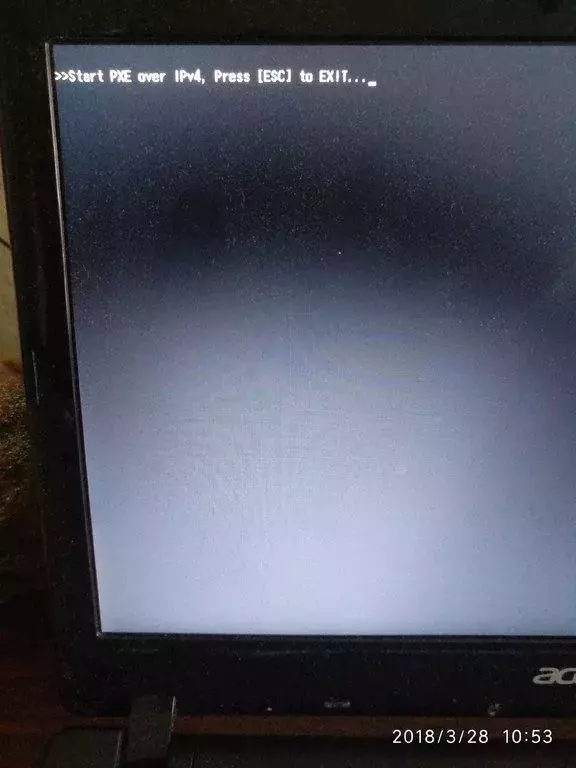

Если во время перезагрузки нажимаю (часто и много) F8, то появляется сообщение (см. фото) и потом опять этот чёрный экран с двумя мигающими значками. А если во время перезагрузки нажимать (часто и много) Shift+F8, то появляется такое же сообщение, потом логотип ACER и опять сброс в чёрный экран...

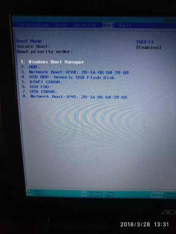

В биос стоит загрузка с менеджера Windows Boot Manager.
Хотя...
Если поменять на HDD, то, всё равно такая же история...
    38.5 KB · Просмотры: 121
akok, дорогой, пробовал уже через F8 и через Shift+F8 ("Если во время перезагрузки нажимаю (часто и много) F8, то появляется сообщение (см. фото) и потом опять этот чёрный экран с двумя мигающими значками. А если во время перезагрузки нажимать (часто и много) Shift+F8, то появляется такое же сообщение, потом логотип ACER и опять сброс в чёрный экран...")(((
У вас стоит бут менеджер, когда включаете комп пробуйте клавиши f9-f10-f12
Какая то из них должна активировать меню конфигурации загрузки.

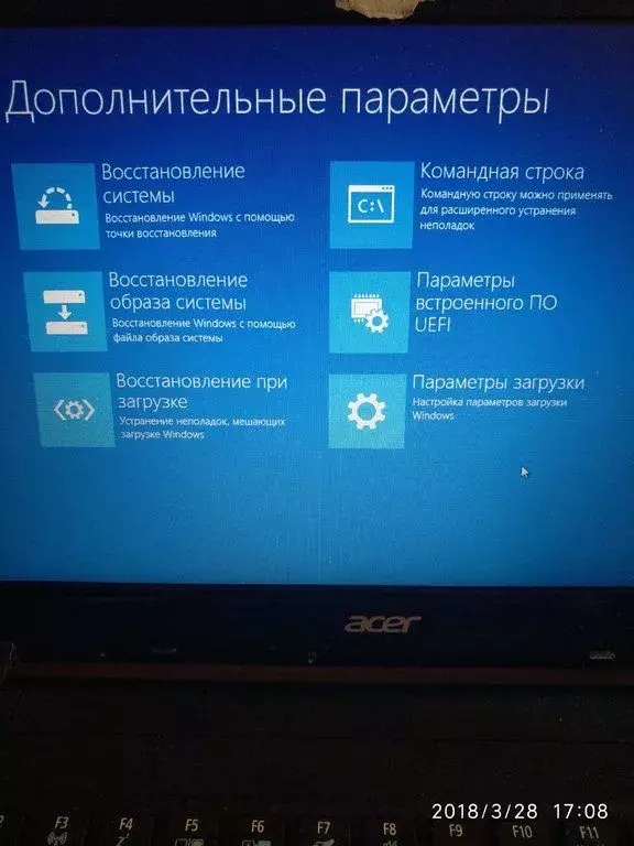

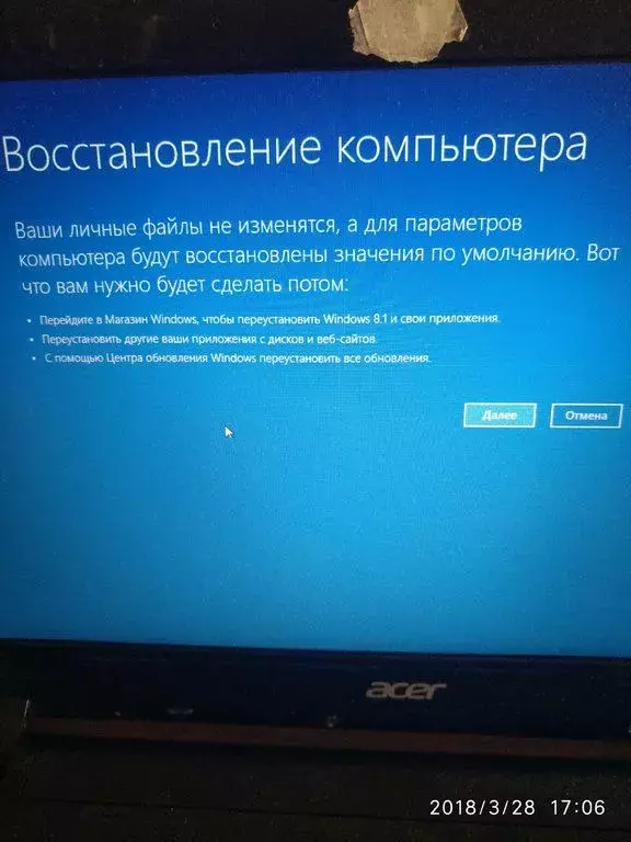

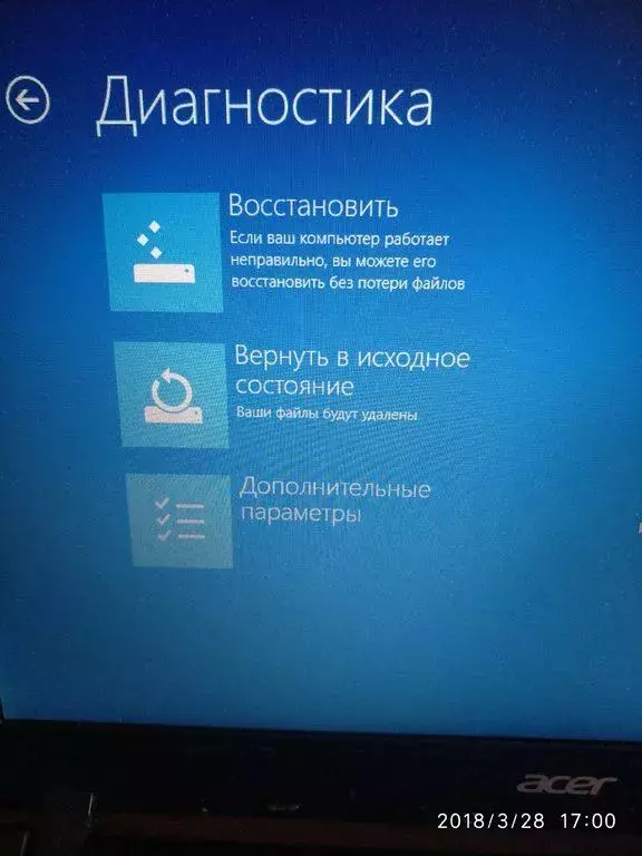

Кирилл, спасибо, через F12 зашёл сюда (см. фото 1). Если выбрать #Востановить#, то дошёл до этого (см. фото 2). Если выбрать #Дополнительные параметры#, то вот (см. фото 3). Куда идти? Что посоветуете?
    44.8 KB · Просмотры: 131
    43.4 KB · Просмотры: 126
    44.8 KB · Просмотры: 124
    42.4 KB · Просмотры: 129
Сначала восстановление системы с помощью точки восстановления - если ничего не вышло, пробуйте другую точку.
Если опять ничего - командная строка.
Если она запустилась и комп нормально в таком режиме работает - это уже лучше, чем ничего)
Можно будет пробовать исправить систему.
Кирилл, спасибо! Через точку восстановления восстановил. Windows 8 Build 9200! Рабочие, важные файлы вроде целы. Нет только инета... Значок сети с жёлтым треугольником и чёрным восклицательным знаком. В месте входа интернет-кабеля зелёный светодиод горит, а жёлтый мигает. Такое уже было с инетом пару раз до краха. Само как-то исправлялись... В общем, тема раскрыта, или закрыта))) По инету только что? Создавать новую тему, или здесь ждать инструкций? Всем большое спасибо!!!

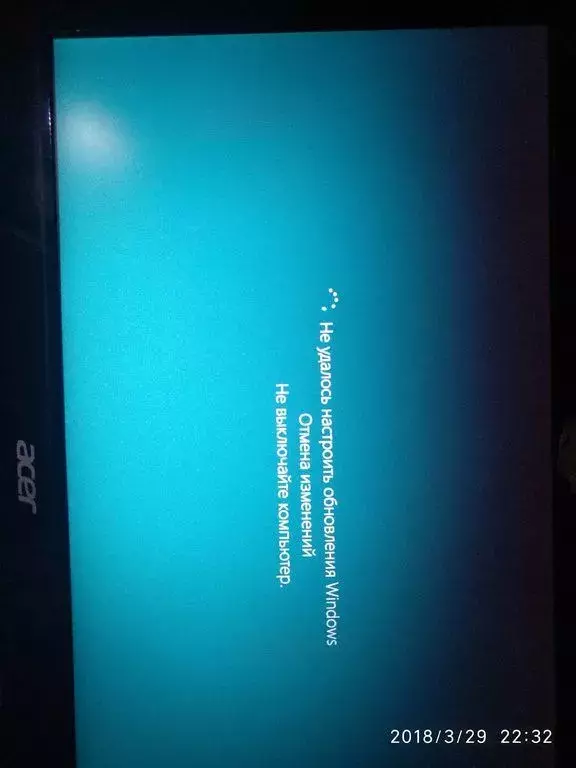

Да, Кирилл, всё скачал и японца, и Викторию. Виктория капризничает только. Параллельно пытаюсь обновиться до 8.1, но система просит сначала поставить обновы для обычной 8-ки. Автомат искал что-то, ставил несколько раз. В итоге, сейчас вот чё пишет (см. фото). Смарт сейчас выложу.

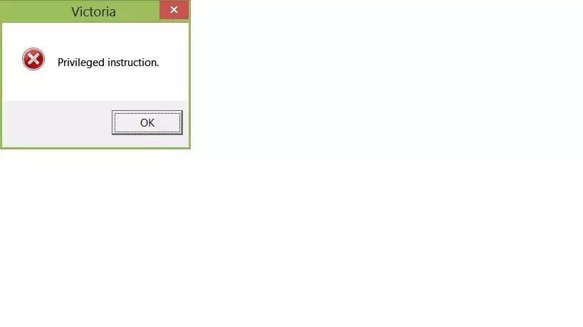

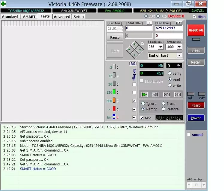

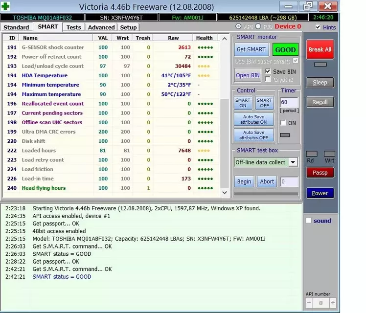

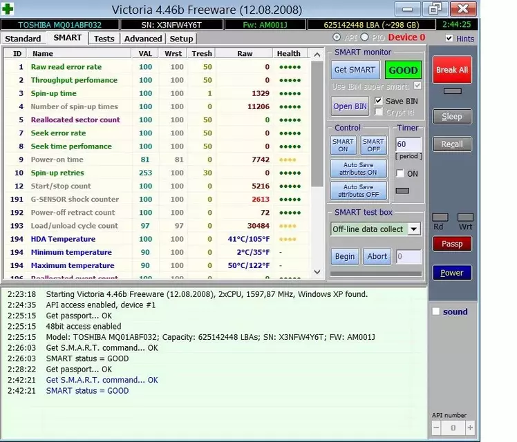

Теперь Victoria... Смарт дала без проблем. А после старта Теста выкинула окошко, я согласился и она подвисла. Всё на фото есть...
    4.7 KB · Просмотры: 112
    78.5 KB · Просмотры: 108
    80.8 KB · Просмотры: 123
    54.1 KB · Просмотры: 104
Вас просили только smart показать. Никто не просил вику запускать. Тем более, эта версия в 64-bit OS работать не будет. Диск здоров, оставьте его в покое.
Если @Drink говорит, что диск в порядке - значит так оно и есть)
С остальным помощь нужна?
