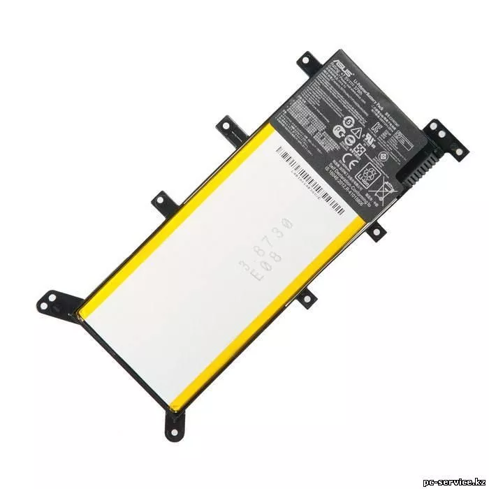

Мы что-то путаем.
Аккумулятор asus x554l:
Это встроенный в корпус C21N1347-7.6в. 38Wh.​
На него не может подаваться напряжение зарядки 19 в. Он вспыхнет ярким пламенем.. на него может подаваться не более 10в.
Без разборки корпуса ноута вы не сможете ни замерить ни снять режимы.
Мы что-то путаем.
Возможно я не то замерил. Я измерил на напряжение на разъёме для штекера с внутренней стороны (что под корпусом). Видимо вы имели что-то иное в виду.
На самих контактах, что от платы отходят к аккуму 0.27v при подключенном бп
Вам лучше отдать ноутбук специалисту для ремонта. Наврядли у вас получится отремонтировать, если дефект в цепи зарядки аккумулятора, нужны знания. Если проблема в самом аккумуляторе , то менять его не проблема.
