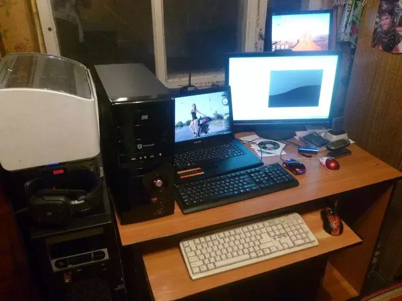

Ммм. 3. Одна моя домашняя - здоровая :)
И два пациента на руках. На одном юзер случайно форматнул раздел с данными =))), будучи в винде.
Если интересно:
