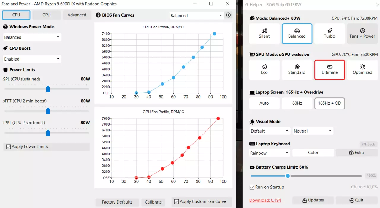

Всем привет, возникла такая проблема, довольно давно. Вроде была новость что асусам нарочно ограничили скорость работы вентиляторов. У меня она должна быть больше 9к rpm, но на деле макс. 7300. Пробовал колдовать с удалением армори крейт, установил ghelper, менял прошивку матрицы на старую, где ограничения не было, но ничего не помогло. Немного спасает утилита susfan control, но на 100% у себя она добавляет дай бог 200 rpm. Есть ли какой способ вернуть исходные мощности вентиляторов? Скрины прилагаю. Ноутбук asus rog strix G513RW-HQ177. Модель G513R. Заранее спасибо!

При мне было 8600. На звук мне все равно, один фиг в наушниках, а рпм - это охлаждение. Стриксы горячие, хотелось бы перестать сидеть с 90+ градусами на процессоре. Да, понимаю, что это типо норма(хотя до сих пор в шоке), но если есть возможность охладить - то почему нет. Старый биос ставил, ничего не менялось(

Ставил все старое. И биос и армори крейт, перепроверял через gpu z по версиям. Все было старое а ограничение оставалось таким же. Мб знаете какие-нибудь проги для снятия ограничений? О парочке слышал, но они полностью снимают блоки со ВСЕГО и если неправильно настроить то просто можно спалить ноут
