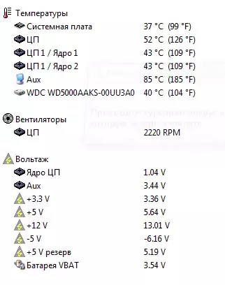

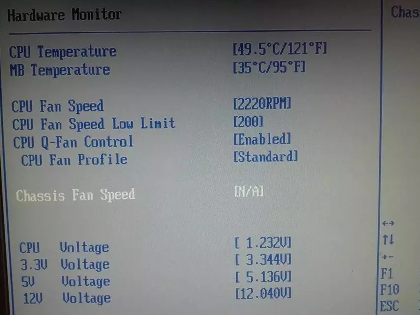

Напряжения смотрите в биос(е).
Насколько они - близки к показаниям на скриншоте ?.
CPU BIOS: 49.5 < CPU AIDA: 52.0
CPU Voltage BIOS: 1.232v > CPU 3.3V AIDA: 1.04v
3.3V BIOS: 3.344v < CPU 3.3V AIDA: 3.36v
5V BIOS: 5.136v < CPU 5V AIDA: 5.64v
13V BIOS: 12.040v < CPU 12V AIDA: 13.01v
    65 KB · Просмотры: 216
    13.6 KB · Просмотры: 216
Damby, из того,что вижу сейчас.

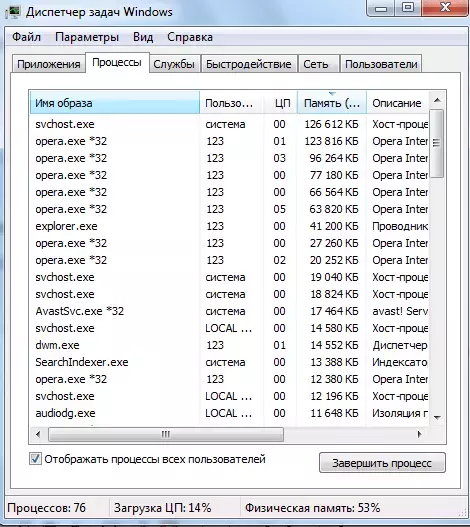

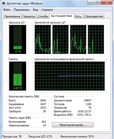

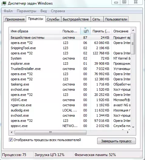

Какой процесс грузит процессор?
Я не знаю оно ли это.
Здесь насколько помню, даже при лагах в играх, никогда выше 50% не подымалось.
    36.6 KB · Просмотры: 247
    38.2 KB · Просмотры: 235
    33.4 KB · Просмотры: 245
Ладно пробуйте другой БП, а то я со своей колокольни софта вам рекомендую, а ребята по железу, чтобы не было путаницы.

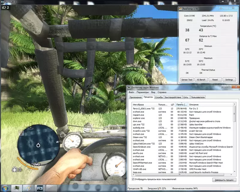

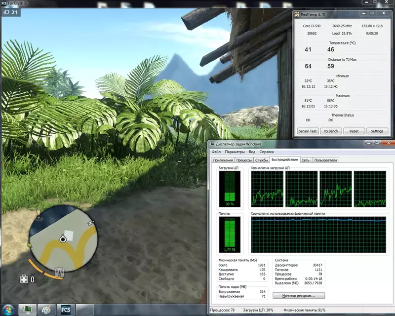

Отключите питание DVD-привода и вытяните одну планку памяти (при выключенном ПК).
Установите и запустите RealTemp.
Отключите временно Avast.
Запустите Диспетчер задач.
Запустите игру, которая постоянно проседает по FPS.
Поиграйте секунд 30. Лаги были? Если да, не закрывая игру, ALT + TAB,
Вернитесь к диспетчеру задач. Сделайте скрин вкладки "Быстродействие" и вкладки "Процессы" с сортировкой по ЦП.
Посмотрите чему = макс. температуры процессора и видеокарты в RealTemp.
Включите Avast. Выключите ПК, верните компоненты внутри ПК обратно.
P.S. Я бы попробовал понизить вольтажи в BIOS-е. Но если не опытный, туда лучше не лезть,
а накопить денег на БП от нормального производителя.
Посмотрите через Space Sniffer.
Анализ фрагментации файлов диска с игрой что говорит?
Да с этим всё в порядке, это точки восстановления были.
Остальные действия провернул. БП нормальный.

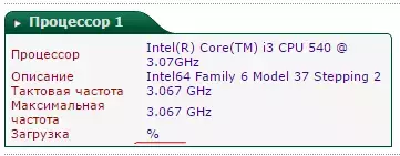

P S - разобрал полностью ПК, снял процессор, на плате было двое усиков подогнуты, подравнял, вставил обратно и нанес термопасту, также и на видеокарте сделал. Смотрел БП, внутри всё впорядке. Сейчас показывал напряжение 12.2V.
В игру после чистки ПК не заходил, чуть позже отпишу.
Забавный факт, теперь в GSI Parser вместо 99% пишет просто %.

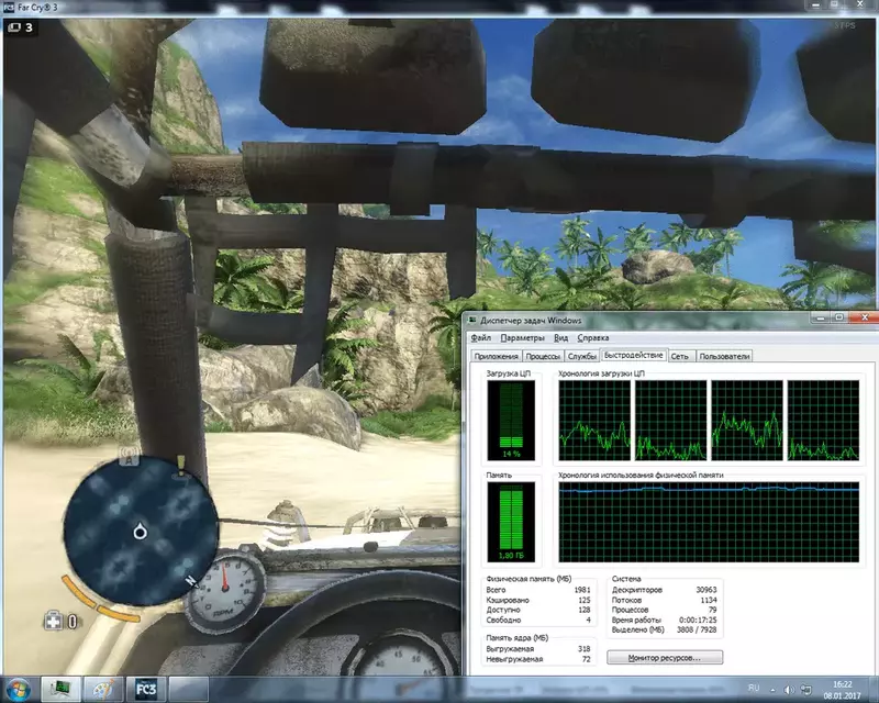

    104.9 KB · Просмотры: 228
    120.8 KB · Просмотры: 242
    121.8 KB · Просмотры: 234
    88.2 KB · Просмотры: 204
