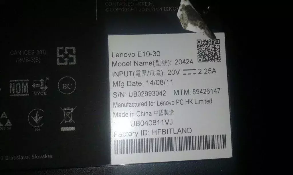

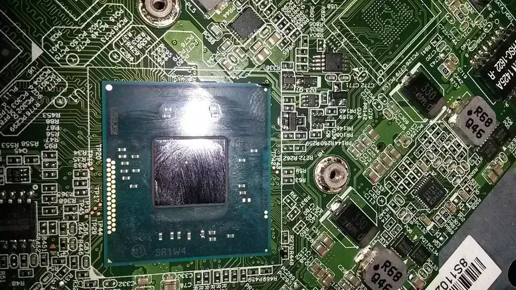

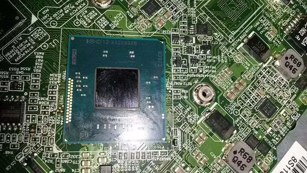

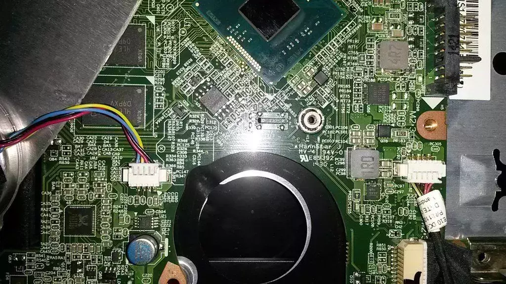

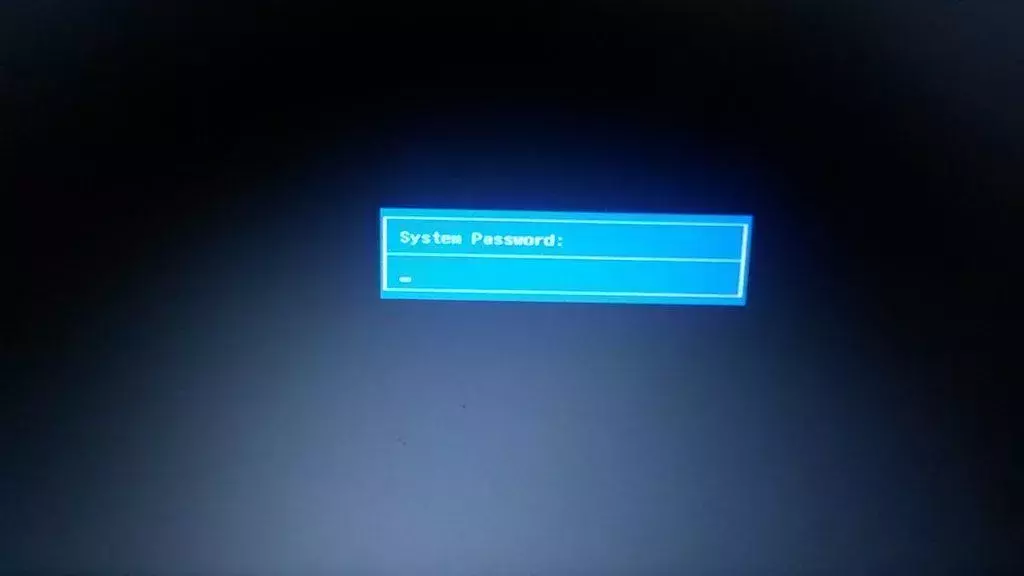

Случилась такая проблема у друга. Был поставлен пароль на Биос, ну и "классика жанра" пароль был забыт. Батарейку вынимали на сутки, результат ноль. Фото, проблемы, модели ноута и мат. платы прикрепляю.

В таком виде не так просто. Выделил приблизительную область красным квадратом.
На отключенном ноуте попробуй замкнуть два треугольных контакта отверткой или концами скрепки на пару секунд.
Можно сначала с неснятой батарейкой, потом без нее. Не поможет, ищи такие же два контакта в округе батарейки.
Будем надеяться на хороший результат. Но боюсь, что этот способ может и не помочь. Тогда останется только шить саму микросхему биос на программаторе. Т.е. залить биос заново с рабочего дампа. А пока...
