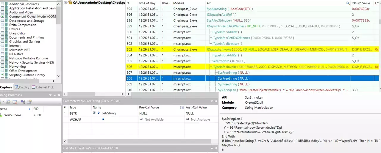

В варианте с прикрепленными файлами, там запрос пароля выполняется на стороне рантайма VBScript, а не кода PureBasic, так что исходник может быть запросто перехвачен. Вот кусок от первого и второго:
If Trim(InputBox(String(5, vbCr) & "Введите пароль:", " Проверка пароля",,, Y)) <> "jS7SbxK5LsV" Then N = "НЕ "
If Trim(InputBox(String(5, vbCr) & "Введите пароль:", " Проверка пароля",,, Y)) <> "kDmWpxaFLePs" Then N = "НЕ "
@Dragokas, я не писал, что вы не правы (смайлик любопытства намекает), спасибо за расшифровку. Я примерно так и думал (про ScriptControl и т. п.). Мне просто интересно было в деталях, как это реализовано, потому что это не похоже на простой контейнер. Можно подробнее про дешифратор и перехват (чем)?
Еще более универсальный способ перехватить текст скрипта (не только для VBS, а для любых других скриптовых движков, в т.ч. MSIL) - пропатчить вот эту функцию AMSI, чтобы она логировала текст, который передаётся антивирусу на проверку. Например, запустить процесс в остановленном состоянии, подгрузить самому в целевой процесс AMSI.dll (если он еще не загрузился сам), и подменить функцию AmsiScanBuffer.
@Dragokas, было бы здорово увидеть наглядную демонстрацию, а то для меня это немного тёмный лес.
Нужно отметить, что такая компиляция в PureBasic + ScriptControl срабатывает при запрете WSH в системе, что для меня не менее важно.

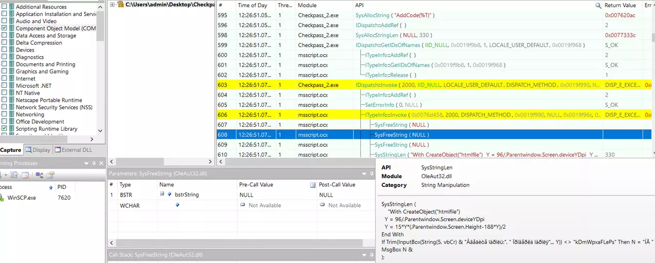

В Rohitab API Monitor ставите фильтр на COM, можно и на Scripting Runtime, но там не всегда перехват срабатывает.
При выполнении одного из методов ScriptControl, аллоцируется память под скрипт и туда копируется его текст, см. функцию SysStringLen.
    65.1 KB · Просмотры: 136
@Dragokas, спасибо за подробности. Как я наблюдаю, то туда попадает только небольшая часть кода, а всё остальное обрезается. Стоит добавить несколько строк комментариев, и содержимое кода таким образом становится не получить. Есть более надёжные варианты?
И ещё вопрос. А если бы вы не догадывались про COM и Scripting Runtime (без него не работает, хотя раньше его в программе не было), т. е. мы бы не затрагивали vbs, как бы тогда действовали?
@Flasher, ну есть еще другие перехватчики, можно и самому написать. Это первое что под руку попало. Да хоть даже через Rohitab, можно поставить брейкпоинт на ту функцию, и самому открыть память процесса тем же WinHex или целиком сделать дамп памяти в этот момент времени хоть через Диспетчер задач и по указанному там адресу вычитать полную строку. В api monitor просто сделано ограничение, чтобы его не перегружать.
