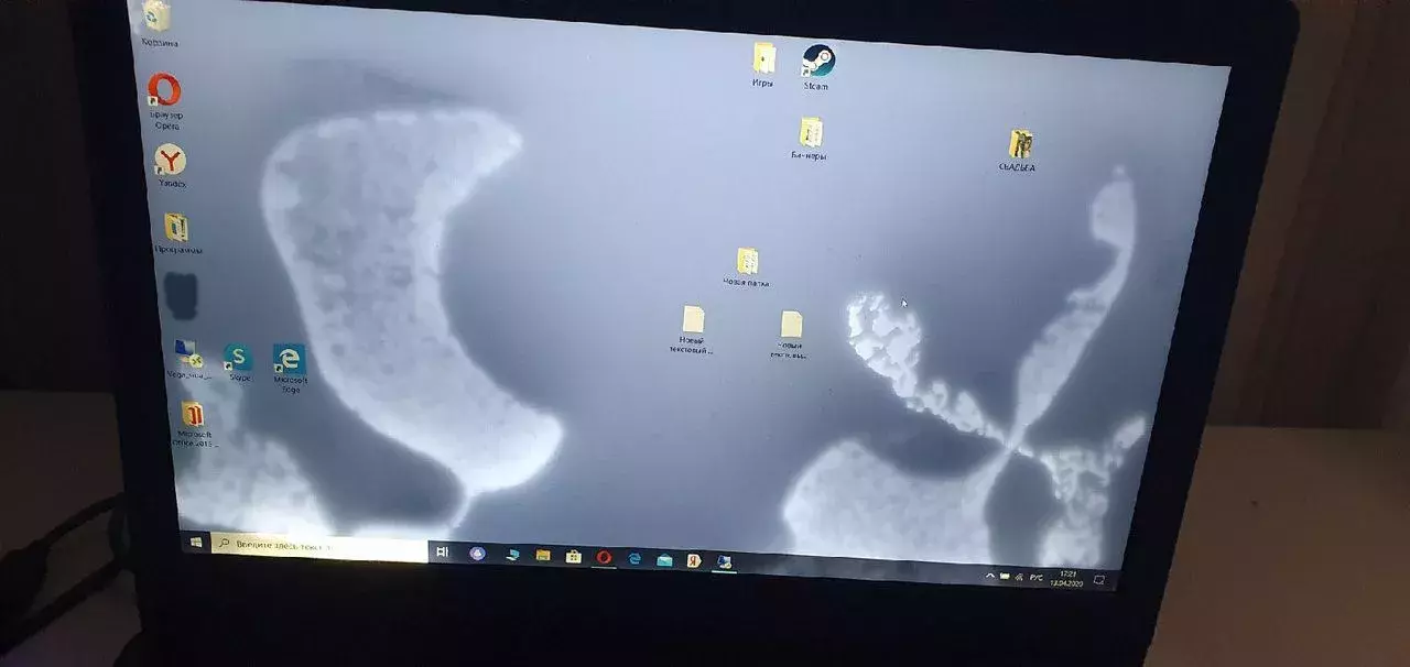

Здравствуйте! Столкнулся с проблемой белых пятен на дисплее ноутбука "DELL G3 3579 с IPS матрицей и диагональю 15,6", интернет даёт ответ, что это либо из- за нагрузки на крышку монитора, либо залив.
Вопрос в общем- то заключается в том можно ли решить данную проблему заменой матрицы или нужны дополнительные проверки, а если и нужны то какие ?

@MRoman, на вид похоже на влагу.
Если имеете опыт по разбору подобного то можно разобрать, посмотреть.
Промыть обычной теплой водой в составе соды и не грубой зубной щеткой за исключением матрицы, её просто протереть влажной салфеткой затем платком антистатиком (если есть)... естественно делать нужно на ровной не грубой поверхности дабы избежать царапаний повреждений листов.
Фото больше пикселей нужно чтоб разглядеть что там или видео.
Попала влага на пленки рассеиватели и покрытие осыпалось, исправляется заменой пленок, с такой же панели.
Доброго времени суток, прошу прощения, что на столь длительное время пропал, никак руки не доходили. Вообщем действительно это был "залив", решил колхозным домашним методом, а именно разобрал матрицу, промыл плёнки и собрал обратно. Только теперь другая проблема, невезучий ноутбук. В чём может быть проблема если при включении куллера начинают крутиться на полных оборотах, а изображение не выводится на дисплей ? На внешний монитор тоже не хочет. Куллеры наводят на мысль, что может быть что- то не так с биосом ? У меня была аналогичная ситуация правда с персональным компьютером и решилось всё перепрошивкой биос.
1.Промывкой проблема не решается! Вы просто смываете покрытие пленок.
2. При чем здесь биос????? Проблема здесь проще! До разборки работало-> разобрали -> собрали -> неработает -> вывод.. собрали неправильно или повредили , что то при разборке/ сборке...
Следующие ваши шаги -> выбросить и купить новый.
