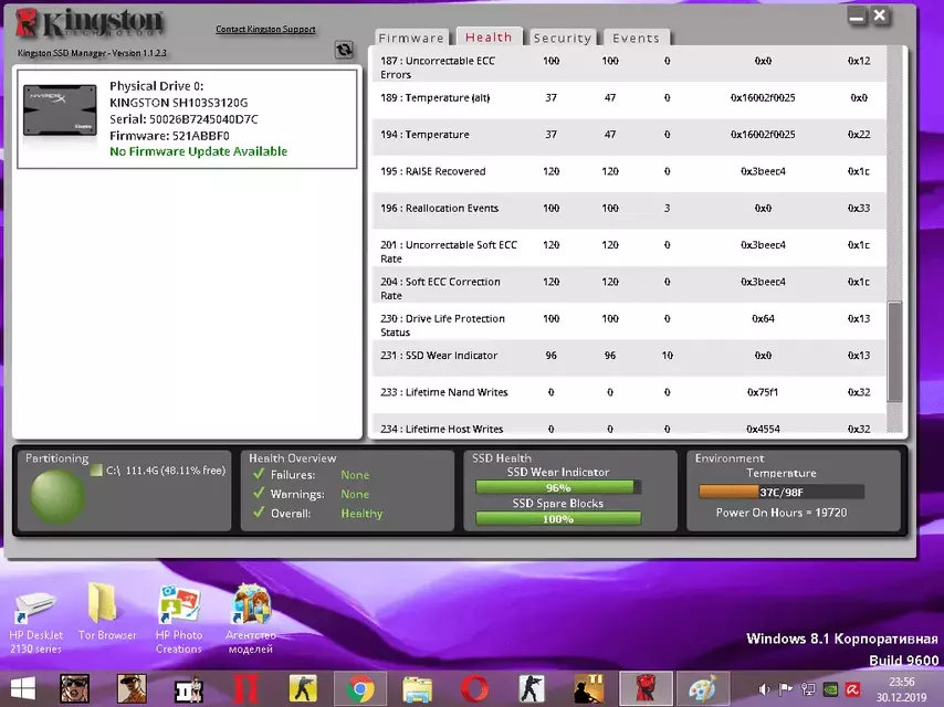

2\ При включении, а иногда и во время работы бывают моменты когда в диспетчере задач показано что SSD загружен на 100% , а в процессах не показано чем. Как это узнать ?

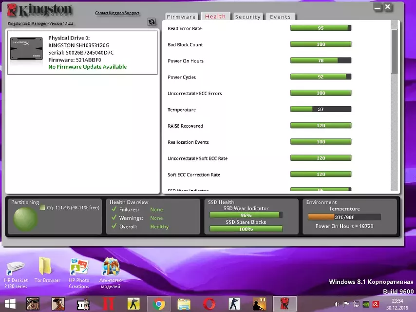

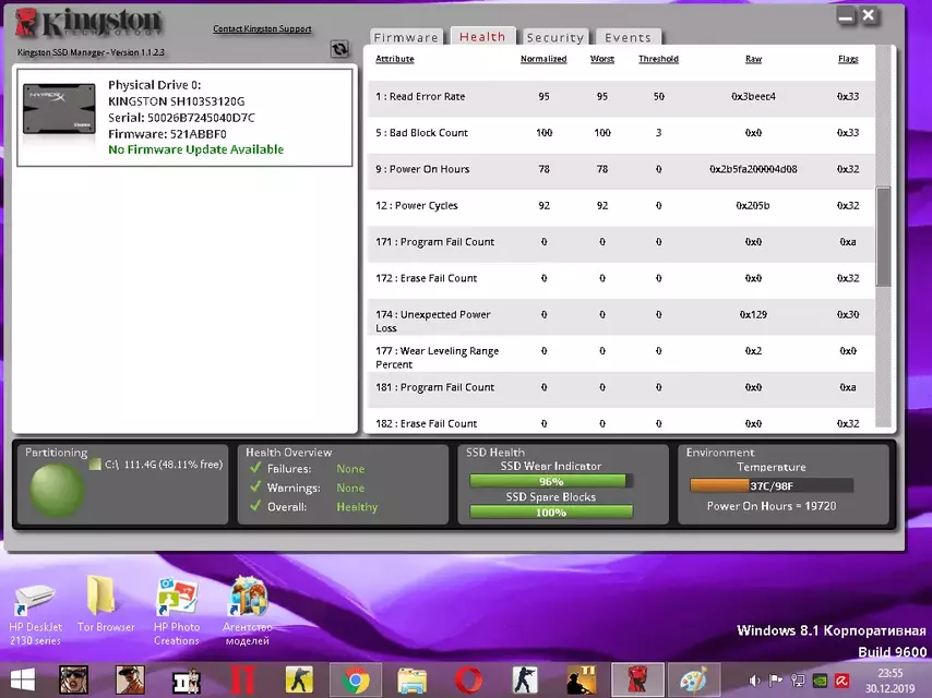

Здравствуйте! Ранее Вы писали что возникают 100% нагрузки на ссд-диск.Есть у меня сомнения в здоровье диска...

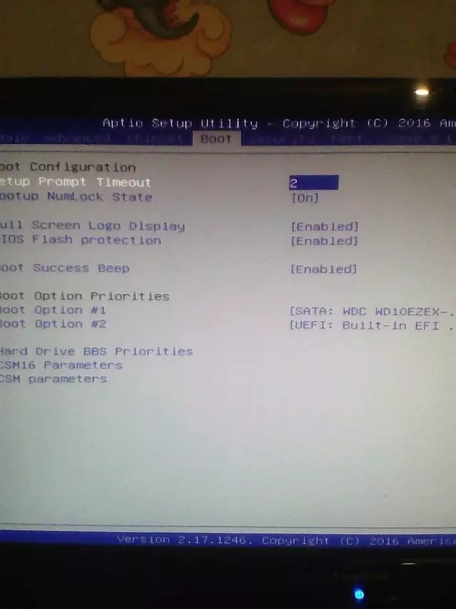

В биосе не нашёл SSD
    49.5 KB · Просмотры: 207
    54.6 KB · Просмотры: 208
    57.9 KB · Просмотры: 172
    48.2 KB · Просмотры: 195
Возможно потребуется прошивка BIOS,здесь,к сожалению, я Вам не помошник.Возможно кто-то из форумчан Вам поможет.Как один из вариантов пробуйте откатится к заводским насстройкам,может и повезёт...
в биосе нажал - f3 - заводские настройки и в Boot Option 1 - появился SSD , хотя когда сам пробовал поставить там ссд . выбор был только между hdd и Buil in ....

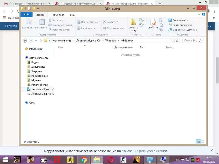

Добрый вечер! Посмотрите пожалуйста наличие дампов в папке
C:\Windows\Minidump\
Если есть запакуйте в архив и приложите к сообщение.
Если их нет Подробней читайте тут
Какую информацию необходимо предоставить в вашей теме?
Дампа нет, галочка на запись дампа была.
    37.2 KB · Просмотры: 177
Покажите настройки где стоит галочка для получение дампов

Жесткий диск. 1 - 111GB KINGSTON SH103S3120G

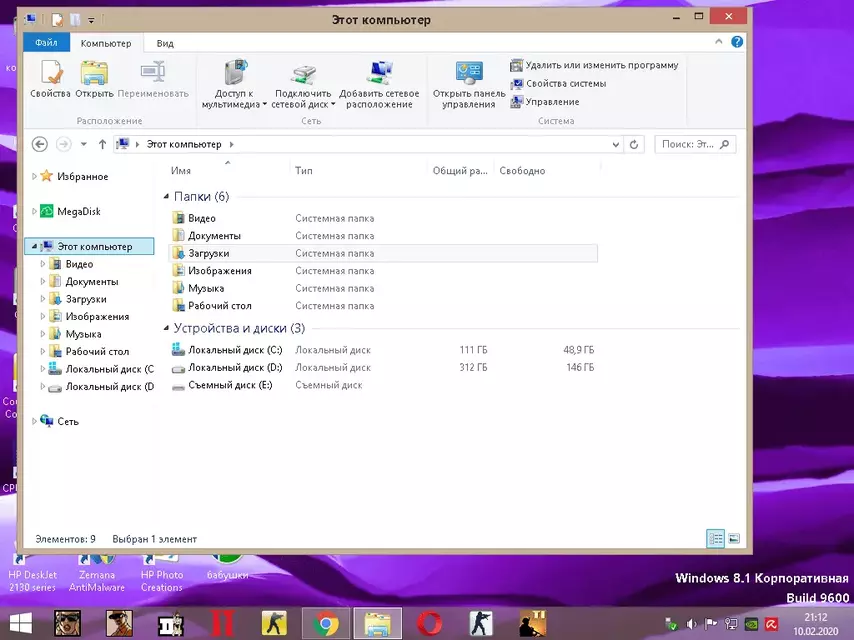

По скринам видно что копм набит игрульками. Игры установлены на каком диске?
Свободное пространство диска с ОС?

Игры установлены на HDD

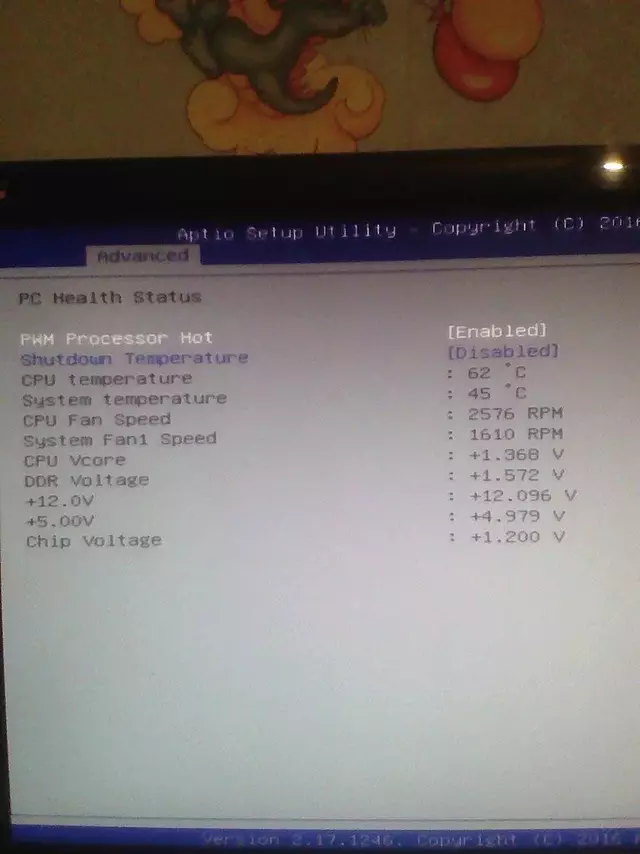

Напряжения:
Ядро ЦП 1.392 V
+3.3 V 1.980 V
+5 V 5.070 V
+12 V 13.108 V
Ядро ГП 0.937 V
это из отчета аида .
посмотрите реальные напряжения в биосе.

@Oleg.V, свободного пространства 48.9гб. (иногда для нормальной работы этого мало, зависит железа)

Проверьте вольтаж - датчик в биос должны точно отображать - не смог разобраться как это сделать, выше скидывал №14 это не то?
В эту конфигурацию я добавлял ssd, память с большей частотой и два кулера, один 40х40 на северный мост, второй 100х100 на выдув
Еслия я правильно вижу при оборотах куллера 2500 у вас Температура 60+ градусов у Процессора. Когда вы находитесь в Bios. Возможно вы только что вышли из игры и температура большая. Но если включи его пару минут назад, это высокая температура
