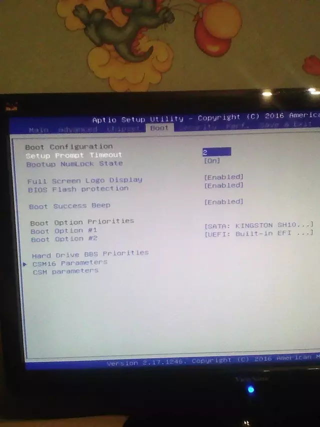

На скриншоте увидел UEFI. и почему не системный WD10EZEX выставлен первым. Напишите полное имя биоса. опции посмотрю что там есть.

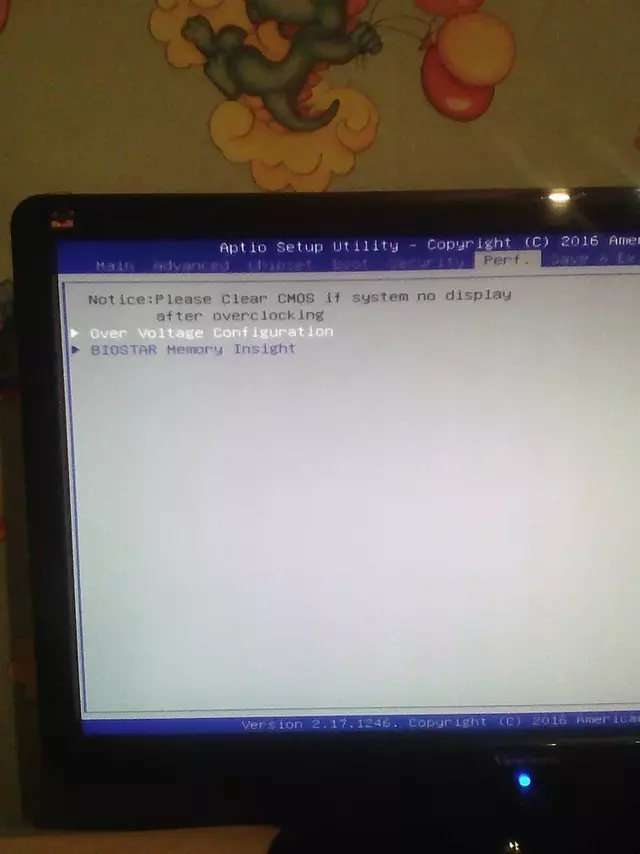

Это мне тоже показалось странным, при выборе ssd вообще не предлагается( я про это писал выше #6 ) Не знаю, возможно ли такое, но мысль у меня такая возникла, если моя материнская плата древняя, то "знает" ли она вообще про SSD
выше в сообщении #17 нет этой информации?
@Oleg.V, полное имя биос имел ввиду в меню биоса.
Не надо ничего переносить, просто отстегните дополнительный винт и потестите какое то время
Извините, не знаю что это и где - опции биоса
Случайно не это причины ?
    50.3 KB · Просмотры: 182
    40.1 KB · Просмотры: 178
@Oleg.V, при установке виндовс с флешки, установка шла по первому варианту? Отображался вариант UEFI? Записывали винду какой утилитой.
При установке всё было на русском языке, какой утилитой записали винду не знаю т.к. флэшку давал знакомый
