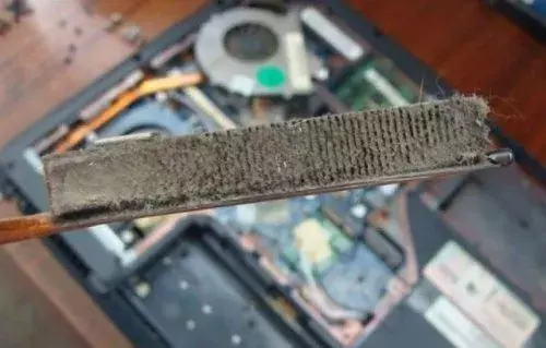

По поводу перегрева, у ноутбуков забивается сам радиатор. На нем образуется можно сказать шуба. Которая чаще всего простым пылесосом собрать сложно или только небольшую часть. Пылесосом Вы собираете только пыль которая оседает на лопастях куллера.

Добрый день, модель ноутбука msi gp60 2 qf leopard pro. Про нагрев опять же тогда не понятно мне совсем, он греется от случая к случаю. Вот запустил я приложение Вк и все. А закрыл приложение нормально. Да и у меня пылесос будь здоров) Урал сделанный ещё в СССР) Сосёт будь здоров, ну может малость, что то и остается на радиаторе. Ну опять же если следовать вашей теории тогда он должен быть всегда горяч как Печка.
Нет он не должен быть всегда горячий, в момент работы происходит нагрузка на процессор температура начинает подниматься.
Запустите программу для мониторинга температуры SpeedFan например, и смотрите в момент простоя и в момент нагрузки.
А лучше разберите и почистите его. Если не делали этого никогда, то лучше обратится к специалистам.
