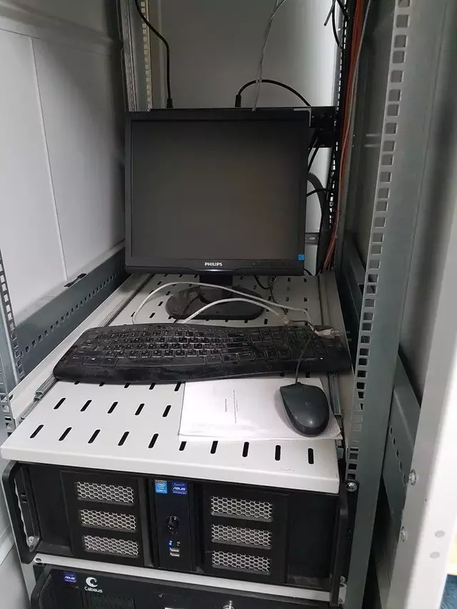

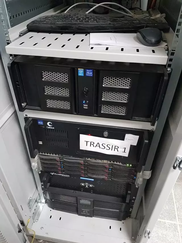

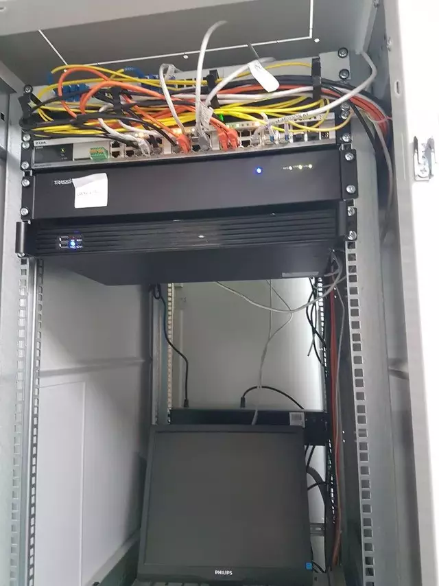

Всем привет! Есть пк на нем программа trassir (видеонаблюдение) , он находится в локальной сети конторы (ip статический) выход в интернет есть . Хочется удаленно через сеть интернет подключаться к данному пк, чтобы пользоваться trassirom. Как это можно организовать? (возможно не корректно ставлю вопрос направьте) спасибо
RDP за VPN, нет?
1-е фото стойка основного сервера вся локальная сеть конторы.
2,3,4-е фото стойка trassira завязана с основной стойкой.

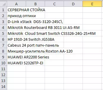

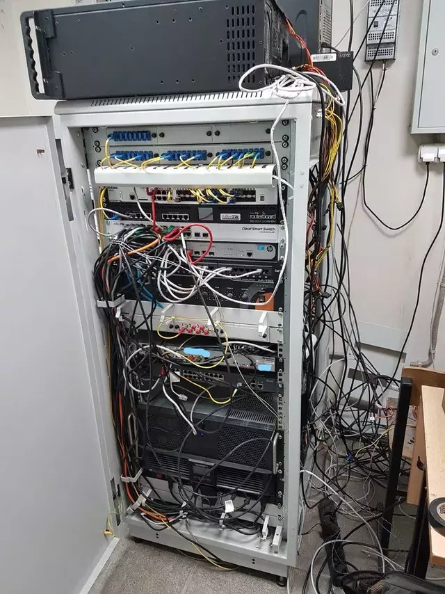

5-е фото последовательность свитчей, коммутаторов в основной стойке.
HUAWEI S2326TP-EI в основной стойке является ростелеком он приносит интернет.

вру ростелеком не приносит интернет.
приносит Mikrotik Routerboard RB 3011 Ui AS-RM
другой провайдер.
В целом толком до конца в этом не разобрался. Прошу хоть какой-нибудь помощи как правильно начать администрировать все это. По возможности в свободное время бросайте свои идеи как тут можно навести порядок. Тут собственно нужно видео с камер и общие сетевые папки. Хочется в дальнейшем удаленно все это администрировать не находясь там физически. А то бывает глубокой ночью отключится камера и чтобы перезагрузить ее программно приходится ехать в контору
Доброе утро! В Вашем случае я бы делал немного по другому.
если подключаться к компьютеру то будет не комфортно смотреть.
У Вас стоит микротик, IP провайдера статический?
trassir имеет как клиента на ПК так и на телефоны.
Открываете нужные порты и подключаетесь - это как вариант
Второй вариант более надежный, поднимайте ВПН на микротике PPTP OpenVPN что удобнее и подключайте.
Так же я бы у разработчиков уточнил облачное подключение.
Вот в этом случае я бы поднимал ВПН Сервер, вам проше будет администрировать сеть.
