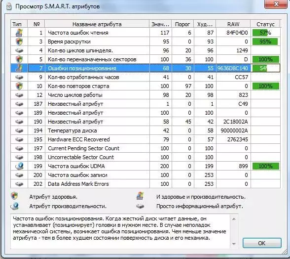

Подскажите что с HDD?
да вроде ничего смертельного. что вас смущает?
вот вам для сравнения
диск служит верой и правдой

При сканировании Винта, выдало 1 битый сектор.
Что меня смутило, когда вчера играл в ВОТ, началось подтормаживание музыки из Аимпа. Такое у меня было когда сыпанулся винт. Тогда не предал этому и вниманию, и у меня ушла вся инфа с винта. Поэтому решил спросить...

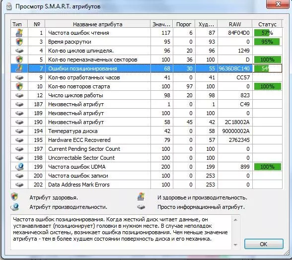

показало вот что
смотрите колонку RAW -
атрибут 5 накапливающий - пока 2 релокейта, - 2 сектора, замещённых из резервного трэка, не страшно, но последите за 5-ым атрибутом, будет расти - меняйте диск.
атрибут 187 накапливающий - было 76 (4С в hex) пендингов-кандидатов на переназначение, оказались, по большей части, софтбэдами, диск их отремапил, в том числе, переназначил в 2 релокейта и 1 пендинг не убрал.
атрибут 197 текущий - остался 1 пендинг, - нестабильный сектор, либо софтбэд, либо релокейт, скорее, софтбэд - логические ошибки, ошибки контрольной суммы ECC.
Это и есть тот пендинг (атр. 197), если Вы знаете его номер LBA, то задайте его в вике 4.3 (от администратора), + - 500 LBA отступите, и попробуйте пройтись в режиме read+remap, для начала. Если не знаете, то сканируйте в режиме read+remap весь диск, лог сохраните.

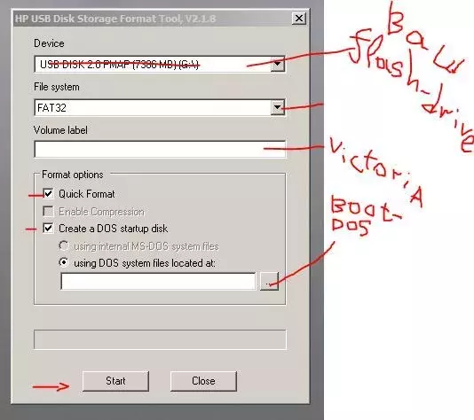

HP sftool- для создания загрузочной dos флешки.
boot-flash.zip - архив с mhdd, dmde, victoria 3.52 dos, + системные файлы dos.
