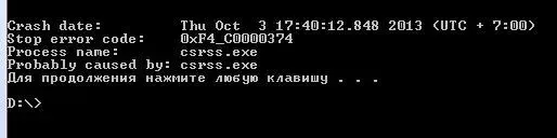

помогите расшифровать код ошибки

смотрите
    7.9 KB · Просмотры: 223
Возможно сам файл не виновен...
Выполните проверку целостности системных файлов,запустив скрипт из этого архива.
Лог приложите.
Подготовьте такой отчет.
Проверьте имеются ли еще дампы-если есть выложите.
файловую и хард на ошибки проверить(chkdsk), драйвер на чипсет обновить , если ошибка регулярна -- осмотреть шлейф(кабель) подключения жесткого диска к мат плате и попробовать поменять режим контроллера в биосе ahci\ide или наоборот (дамп не смотрел).
