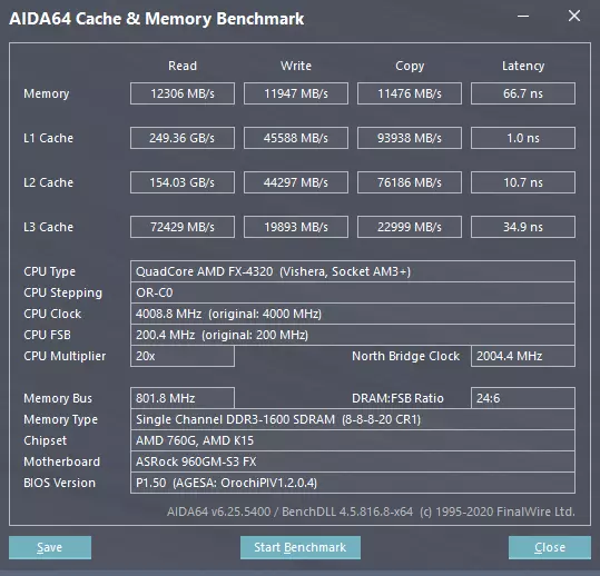

Короче говоря:
У меня с dual channel сменилось на single и с этих пор у меня доступно 4 из 8гб оперативки DDR3.Предполагаю ,что проблемма может быть с SPD,но сам ещё не сталкивался с подобной проблеммой,
Прошу у экспертов помощи ,на компе есть AIDA64 ,Cpu-z и тайфун (Тайфун только скачал и ещё не понял как пользоваться)

4 из 8 Доступно в Windows или в BIOS отображается?

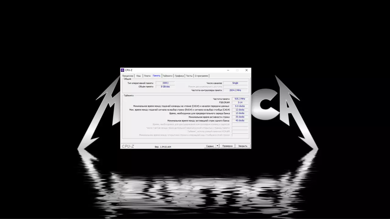

Можете отчет приложить CPU-Z или скрины вклада SPD
ЧТо-то меняли? пытались память разогнать?
BIOS пробывали по дефолту сбросить?

Память не разгонялась.Биос и перепрошивал и сбрасывал не помогло.
