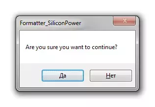

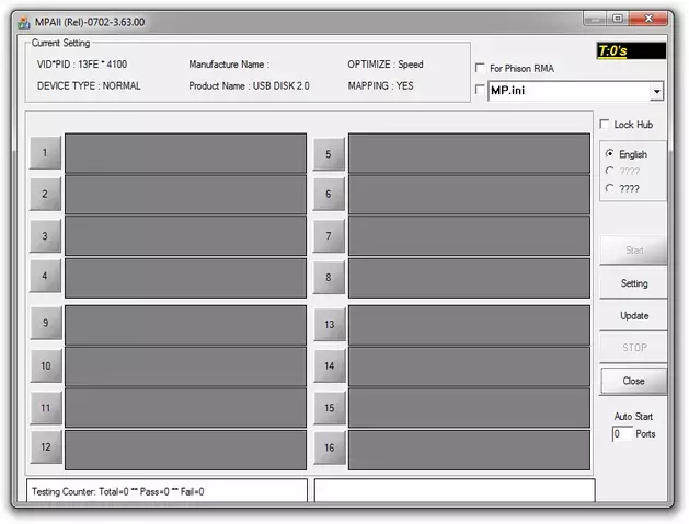

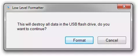

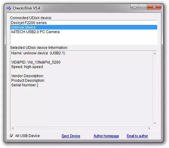

Formatter Silicon Power v.3.7.0.0 (PS2251) - эта программа не хочет работать. Добавлю скриншоты программы. Скриншот программы Phison MPALL V3.63 PS2251-67; CheckUDisk v5.4.
На сайте flashboot.ru не могу найти подходящую программу чтоб отформатировать флешкарту или сменить прошивку.
    5.8 KB · Просмотры: 170
    3.7 KB · Просмотры: 151
    3 KB · Просмотры: 147
    13.9 KB · Просмотры: 178
    11.9 KB · Просмотры: 176

Koza Nozdri, не надо её разбирать, там контролер PS2303 используется. А прошивать надо с помощью Phison MPALL v3.63.0C_PS2251-03 скачать можно тут.

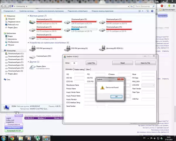

regist, выше выкладывал скриншот этой программы. программа не видит флешку...
Там в комплекте GetInfo она тоже не видит флешку?
regist, вот скриншот
    25 KB · Просмотры: 214
