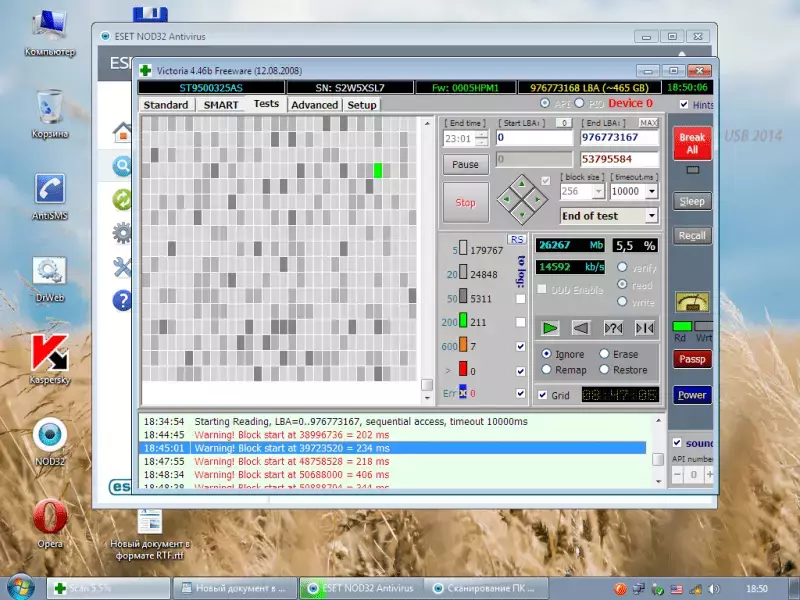

Перепробовала все, даже тестирование Victoria, запуск дефрагментации с командной строки, замена файла, и т.д.
При тестировании выдает ошибки:
Далее до конца проверка не идет, появляется синий экран с ошибками

А что означает "Warning!Block start at..."?
Это медленные сектора,время отклика которых выше стандартных диапазонов.
Ваши проблемы вызваны скоре всего как раз работой диска.
Koza Nozdri, чешет нехило по 195-му.
Вообще Seagate ST9500325AS - опасная 2,5" серия.
Андрей,давай на русском - мы не одни))
это не ошибка, а просто медленное время отклика. А тем более учитывая, что тест делался из под системы, которая использует этот винчестер то в этом ничего плохого нет.

и поставьте там сразу точку возле Remap, т.е. режим read+remap. Было 11 софт-бэдов (187 атрибут), они ушли. Затем покажите новый smart. Диск пока в порядке. Вику можно с флешки в ОС запускать от администратора (4.3 версию, а не 4.46в, если 64-битная ОС), а не с Live cd. Возможно, чипсет перегревается, прогона в вике не выносит.
Пока в порядке, обычный зашкал для сигейтов, что 1-ый, что 7-ой, что 195 атрибуты. Пока не провалились, обращать внимание не стоит.

mny, SMART в норме, не чего критичного я по крайне мере не вижу.
Медленные сектора и "Warning!" как уже выше писали следствие того что тест делался из под ОС.
Ремапить и тестировать диск смысла нет, так как диск не новые и если бы были явные сбои это бы было видно по SMART-у, проблема софтовая.
