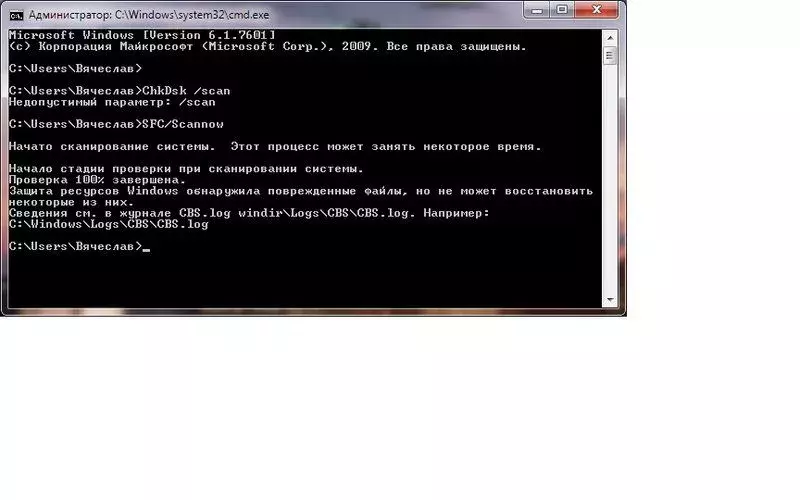

Запустил проверку sfc /scannow, - в завершении было написано
Защита ресурсов Windows обнаружила повреждённые файлы, но не может восстановить некоторые из них.
Всем привет!

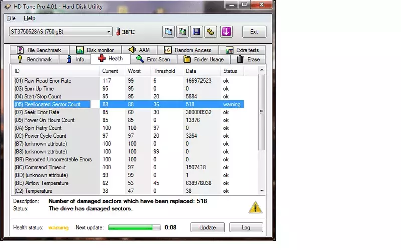

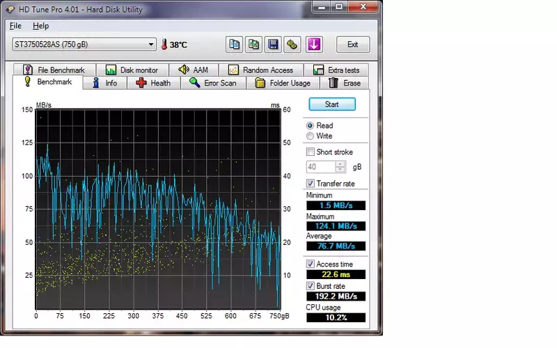

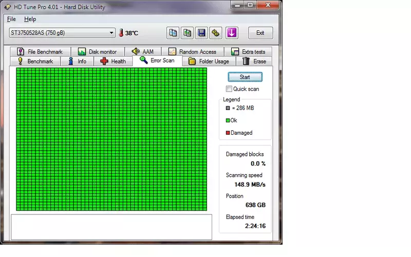

Такая же трабла. Вот выкладываю скрины сего. Пробовал еще вот такой вариант dism /online /cleanup-image /restorehealth тоже не помогло. Сканил утилитой HDTunePro и обнаружил интересный факт, а именно, во вкладке здоровья все сектора зеленые, а во вкладке поиска ошибок есть упоминание о количестве поврежденных секторов. Кто что может посоветовать по этому поводу. Заранее спасибо.

Здравствуйте, Вячеслав !
Прикрепите, пожалуйста, к сообщению файл c:\windows\Logs\CBS\CBS.log

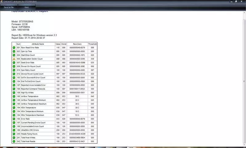

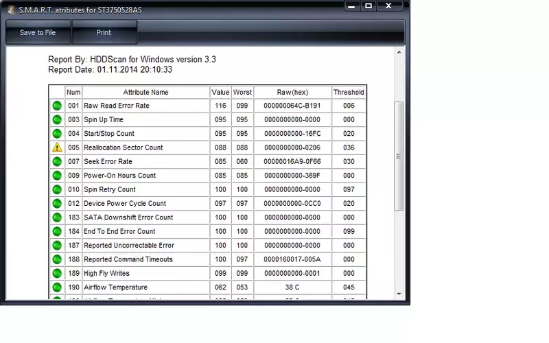

Пока диск отдаёт, скопируйте всё ценное, если есть, на другой диск. Такому диску доверить данные нельзя. Зелёные потому, что диск успешно переназначил повреждённые физически сектора в релокейты, заменив на сектора из резервной области, дав новым этим секторам старый номер LBA тех повреждённых секторов. Поэтому ОС не обращается к повреждённым секторам и программы их не видят, диск их скрыл. Такой диск надо менять. Может быть, поточнее, будет картинка smart из Hddscan, а то это hd tune и старой версии.
Вот выкладываю. Выложу второй снимок там покрупнее.Диск с дистрибутивом, это я так понимаю диск с самой операционной системой?
    32.9 KB · Просмотры: 188
    34.6 KB · Просмотры: 178
Скажите, а можно узнать, что все таки конкретно, система не может восстановить? Кстати, уже копирую данные )
