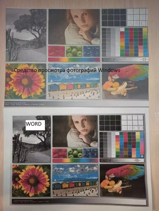

Помогите, пожалуйста. Столкнулся с интересной проблемой. Обратил внимание, что из приложений "Фотографии" и "Средство просмотра фотографий Windows" принтер печатает как-то неярко, что-ли, такое ощущение, что черный цвет печатается смешением остальных цветов, а не из своего картриджа. Зато в Wordе печатает отлично, и черный цвет очень ярко пропечатывается... Можете подсказать, куда копать?
Приложу файлик с образцами печати. Сверху из фотографий, снизу - Word.
ЗЫ. Принтер Canon G1411
    86 KB · Просмотры: 97
Сравните настройки печати принтера из офисного документа и из "фотографий". (ctrl+p => нажать на "свойство принтера"). Возможно включена "экономная печать".
на вскидку разницы в настройках не заметил. В "свойствах принтера" сбросил все настройки на "по умолчанию". Сейчас все стало, как раньше. Печатать принтер стал одинаково из различных приложений. Спасибо
