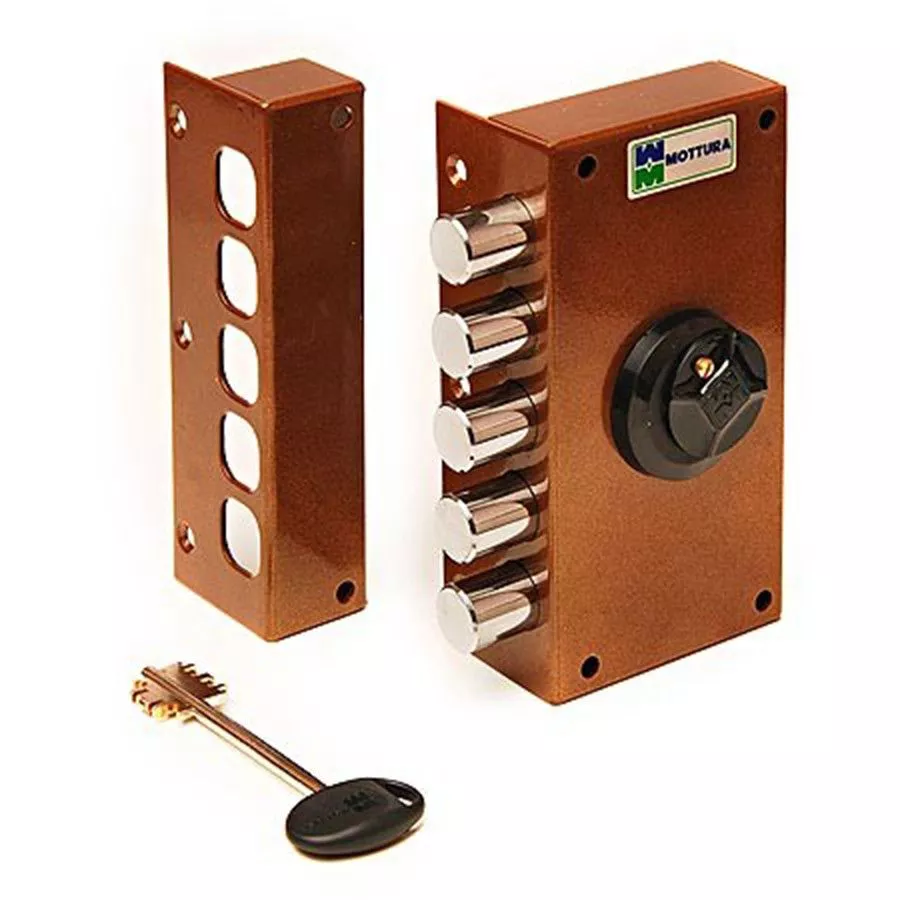

Для входных дверных конструкций недостаточно установки накладного замка по причине того, что это устройство не обладает достаточной безопасностью. Замок дверной накладной обладает меньшей степенью защиты по сравнению с врезным механизмом, однако в некоторых ситуациях это единственное подходящее запорное устройство, которое можно использовать. На сегодняшний день накладные замки на дверь представлены множеством разновидностей, основная масса из которых открывается с наружной стороны посредством ключа и с внутренней при помощи рычага.

Выбирая накладное запорное устройство на дверь, важно обратить внимание на качество изделия, а также на ряд других параметров. Такие замки можно купить для левосторонней и правосторонней двери. Основная масса запорных устройств накладного типа подразумевает наличие специального шаблона для распределения всех необходимых отверстий. Разумнее всего обратиться к специалистам за консультацией и подбора подходящей модели, а сделать это можно на сайте известного центра безопасности. Для того чтобы высверлить отверстие, необходимо использование определенной насадки для дрели для увеличения диаметра сверла. Не рекомендовано просверливание двери по причине того, что можно испортить дверную конструкцию.Особенности монтажа
Устанавливая накладной замок на металлическую дверь, выбирается место с отсутствующими вертикальными или поперечными ребрами жесткости. Само накладное устройство прикладывается к дверному полотну и обводится карандашом с последующей разметкой мест креплений. На отмеченном месте создаются отверстия с резьбой с внутренней стороны. Для фиксации замка используются саморезы для металла или болты. При использовании саморезов углубление необходимо делать на 0,2 мм, уже по сравнению с их диаметром. Перед тем как зафиксировать механизм, нужно высверлить внешний вид отверстия в соответствии с размерами личинки.На дверном коробе аналогично фиксируется запорная планка. Чтобы ригели не заклинивали при просадке дверной конструкции, рекомендовано создание более широкого отверстия по сравнению с размером ригелей. Установка массивного замка для прочного дверного полотна из металла осуществляется посредством использования сварочного аппарата.
