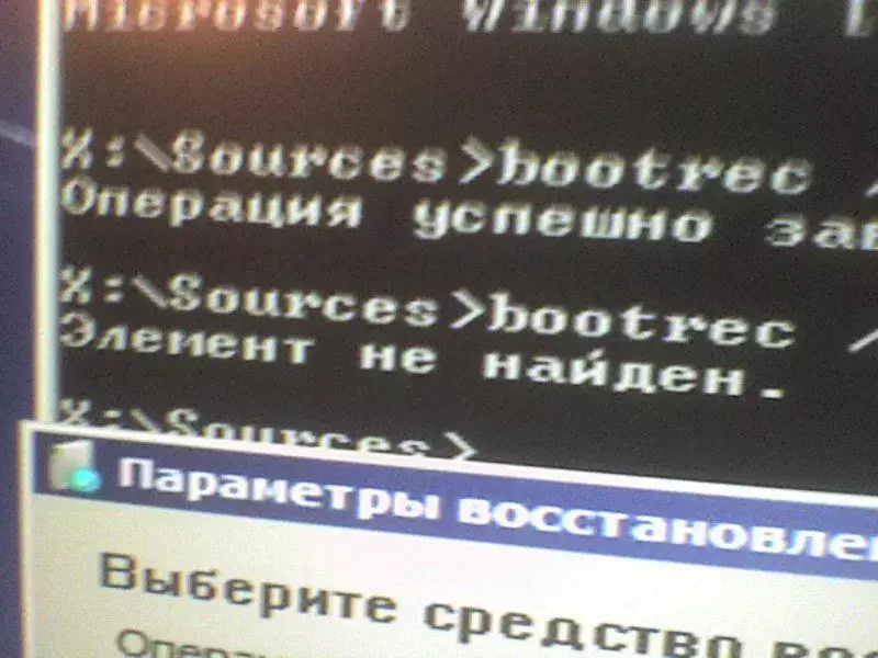

При командах
bootrec /fixmbr пишет ""Задача успешно решена
footrec /fixboot
Элемент не найден
diskpart --Запускается
list disk--ничего не происходит

DllPok,
Почему у вас fixboot применяется к диску X, а не к системному?
Что-то не так делаете на этапе загрузки.

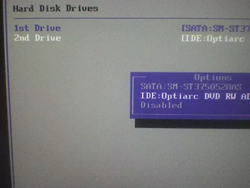

Выбирайте загружаться не с ATAPI CD-ROM
все варианты пробовал, кроме ""Дисэйбл

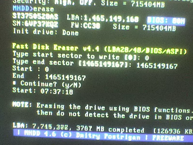

если ценных данных нет, сделайте диску erase
сделаю и опишу вам

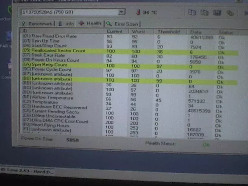

проблемы с диском\шлейфом (smart не показан)

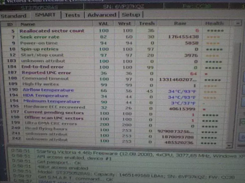

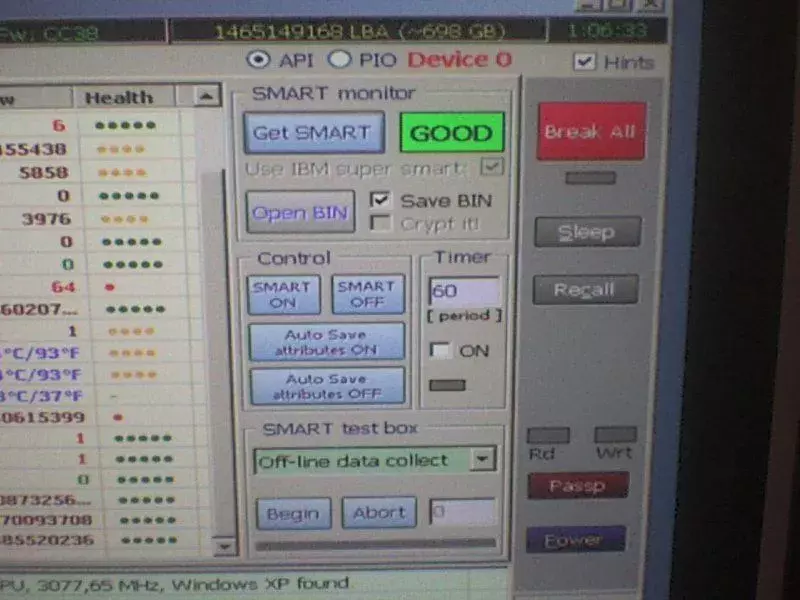

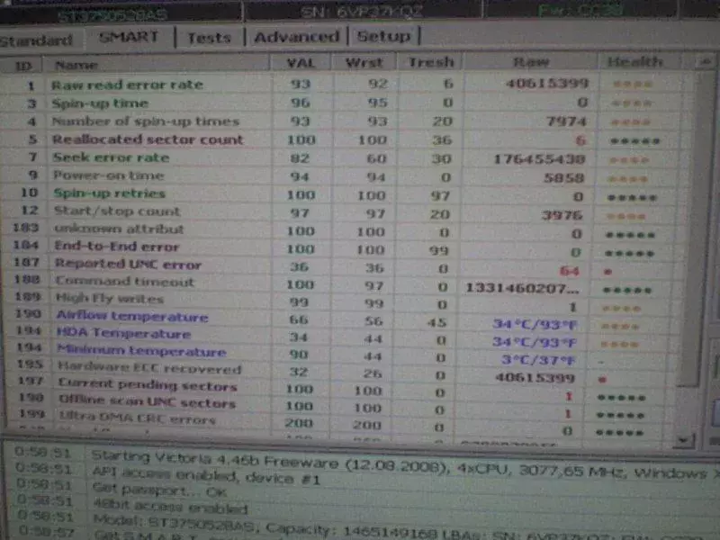

выложу SMART (пишет GOOD, Victoria_livecd 4.46b)
шлейфы проверял,в БИОСе видно.

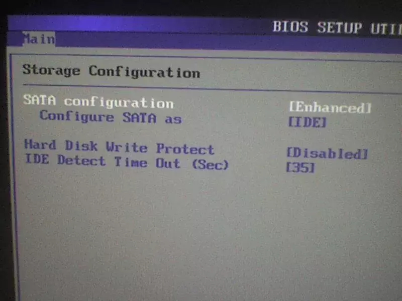

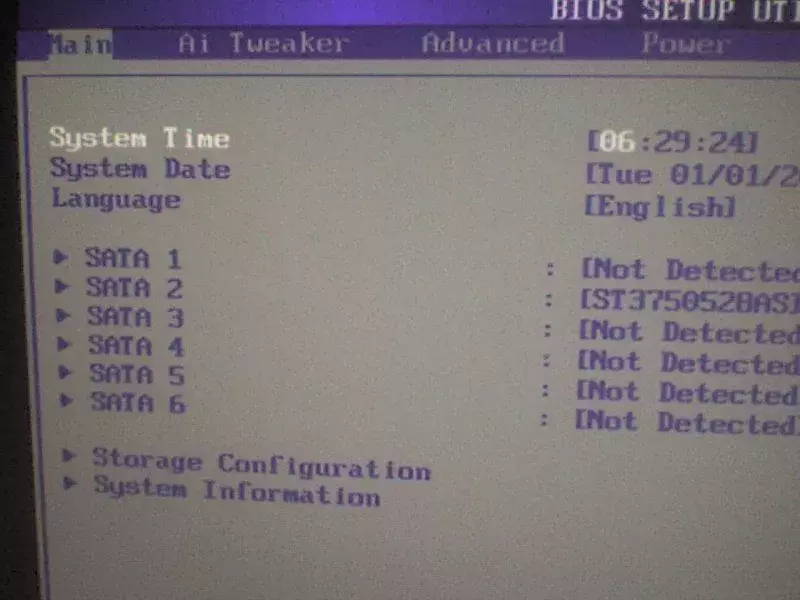

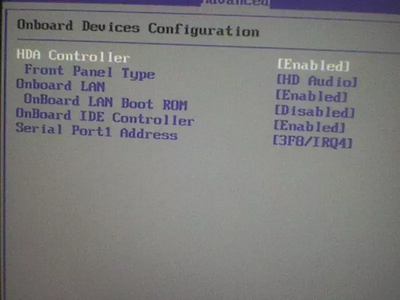

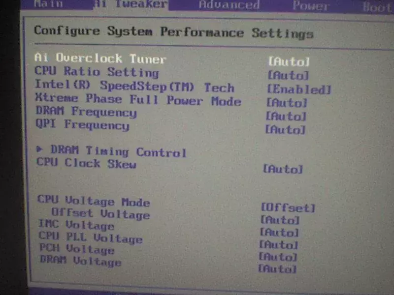

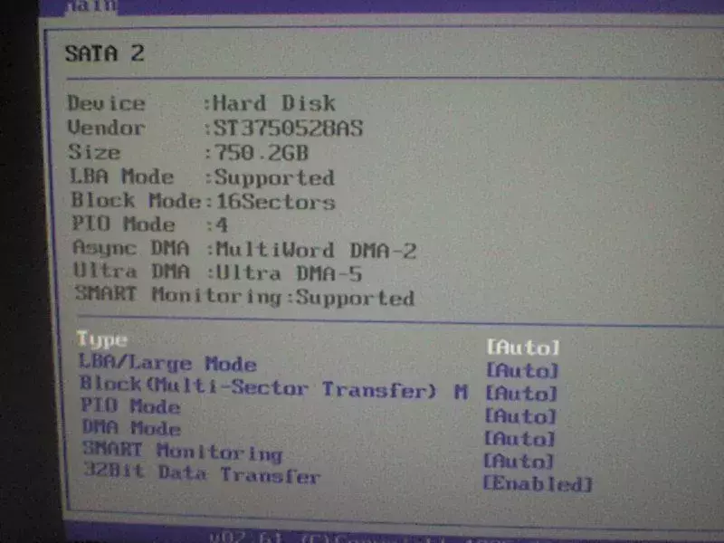

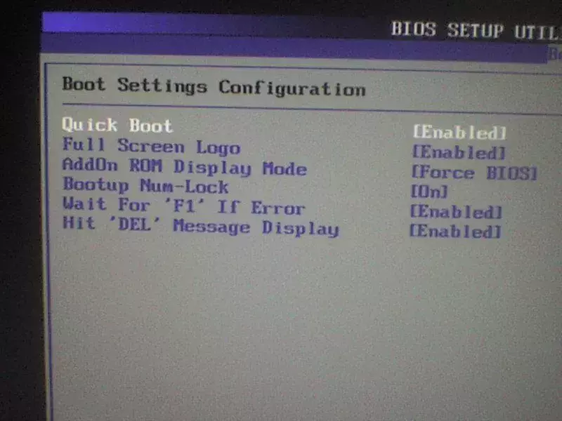

Вот пожалуйста, БИОС

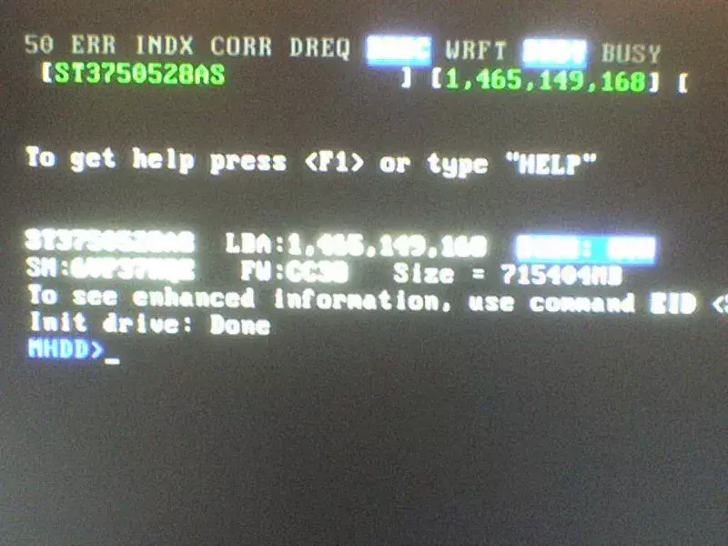

сделал mhdd_erase
хард не прошил, обновляю опишу.

затем покажите новый smart
Обновил из под DOS хард (скачал по ссылке с офиц_сайт seagate), ничего не изминлся,
одолжил планка_память(ddr3) и хард WD и поочередно заменяю и посмотрю, чтоб точно
понять куда копать и опишу

Drink, а что ему посоветуешь насчет SMART Monitoring в BIOS. По умолчанию стоит у него AUTO - на скриншотах видно. На время экзекуции может его отключить.
auto, тогда bios может затребовать по команде контроллера smart read data из 512-ти килобайтного блока данных smart через регистр контроллера FR при FR=D0h, что не влияет на выполнение online\offline команд в целом, но нервирует пользователя при значениях атрибутов, когда Value <\= Threshold, - появлением сообщения smart status bad. Поэтому, отключать мониторинг smart в bios или нет, - по желанию, в общих случаях.
Ну вот то-то и оно. С разными дисками по-разному. У меня на одном компе плата от Asus, т.к. она сразу отметает бэд-диски. Приходится переключаться, чтобы получить к нему доступ.
