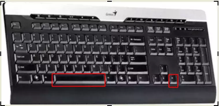

Здравствуйте! Клавиатура Genius SlimStar 220. Такая проблема есть в играх. При зажатии пробела, невозможно поворачивать вправо кнопкой ►, просто едет прямо, отпуская пробел - поворачивает. Влево нормально работает. И ещё вроде есть иногда глюки с нажатием некоторых клавиш. Это решаемо или только менять клавиатуру?

Как вариант, попробуйте переткнуть штекер и прочистить/промыть клавиатуру.
Лучше только почистить или продуть.
Можно еще перевернуть и постучать об стол легонько, может мусор застрял, так он сместится и вылетит.
не, это не то, это так с самого начала было, типа многие дешёвые клавиатуры так себя ведут. где-то читал, что можно программно решить, думал, у вас тут знают
donik, тогда это просто брак.

Проблема показывает себя только в одной игрушке? Что происходит с курсором, если просто это же сочетание клавиш повторить в том же блокноте, реакция есть?
программами тут не решишь , если это проблема только в игре, то копайтесь в настройках игры управление. Конструкция клавиатур не предусматривает использование внутреннего софта для её работы.
Всё это хорошо, но как-то все забыли про ПО, предназначенное для переназначения клавиш клавиатуры. Вместо глючащего пробела (или самого праворуля) задать другую редкоиспользуемую клавишу, ближайшую к правоповоротной и рулить дальше в нужном направлении.

http://sharpkeys.codeplex.com/

Давно конечно не играю, но даже в старых играх можно было поставить акселератор на любую другую клавишу в настройках самой игры.
