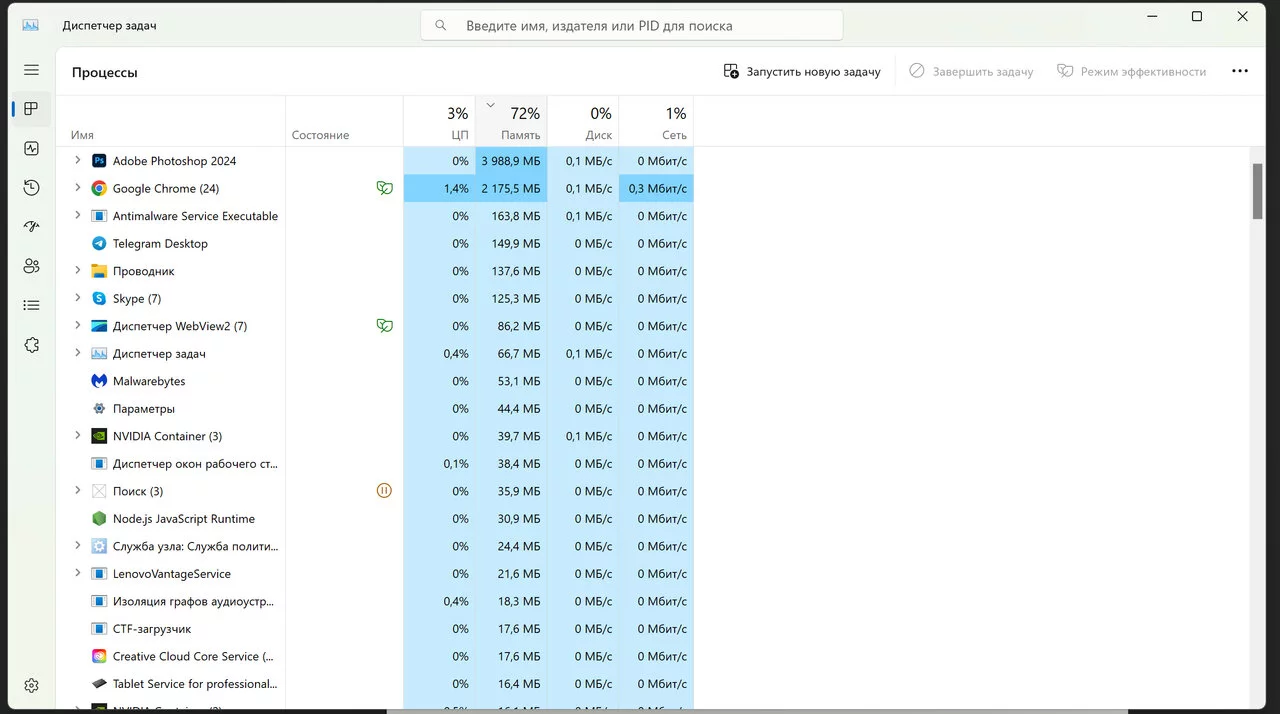

Привет, проблема следующая, Вводные: я купил новый ноутбук пару месяцев назад, Lenovo LOQ 2024 Intel i7-13650HX RTX 4060 16gb ram + 1ТБ SSd и работаю в связке с дополнительным монитором, и сразу подцепил майнер Jack, после обращения за помощью на SafeZone проблема с маййнером решилась, за это спасибо бесконечное, и есть проблема другого характера, как я уже понял, этот майнер я подцепил скачав пиратский фотошоп, и после удаления майнера я его удалил и приобрел лицензию, но проблема осталась. Проблема следующая, при открытом файле в фотошопе, а файл этот размером примерно 100-300 Мб, фотошоп начинает лагать, а именно появляются прогрессирующие в течении 5-10 минут подвисания, которые заканчиваются остановкой работы программы, она просто зависает, и я закрываю ее через диспетчер. При этом в диспетчере оперативка загружена примерно на 70% при открытых 15 вкладках в гугл и ОДНОМ файле в Фотошопе. Если я второй файл в фотошопе открываю на 100-300 Мб, то до свидания, все виснет. Вопрос в том, может быть остался какой-то вирус, или я слишком многого прошу от 16 Гб оперативки. Скрин диспетчера задач приложил.
По фотошопу, минимальные требования
В зависимости от размера вашего документа мы рекомендуем минимум 16 ГБ ОЗУ для документов размером 500 МБ или меньше, 32 ГБ для документов от 500 МБ до 1 ГБ и 64 ГБ + для документов еще большего размера.
А так давайте еще раз систему посмотрим, майнер многое ломает в системе, возможно потребуется откат к "заводскому" состоянию системы
Собрал логи. И спасибо за рекомендацию, я думаю стоит обновиться до 64гб. Не было уверенности что это именно в оперативке дело. UPD. Погуглив я узнал что допустимый максимальный обьем оперативки на моем ноутбуке до 32Гб. Отсюда вопрос, есть ли смысл в покупке 64Гб, или ноут их просто не увидит, так как может материнка не рассчитана на это, или что?)) Нужна ваша рекомендация и в этом слечае то, спасибо большое)
стоит ориентироваться на официальную документацию, так, что 64 гб не стоит рисковать

Большое спасибо, все сделал, пойду за оперативкой)
