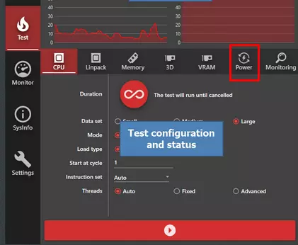

2. Скачайте программу OCCT, запустите ее видите набор тестов, Вам нужно выбрать Power. Нажимаете Старт и тестируете систему.
Желательно хотя бы 15 минут, следите за температурами. Если в момент теста система перезагрузится или выключится. Запустите компьбтер программу и перейдите на вкладку, там должна быть ошибка о предыдущем тестировании.

В общем, как только я запустил тест питания, комп сразу ушел в перезагрузку. Перейдя обратно на вкладку, ошибки о предыдущем тестировании нет. Осталось понять, это питания в квартире хреновое или БП. Так как перезагрузки начались после переезда на новую кв.

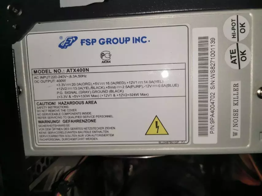

Модель БП какая?

Но практически уверен что это блок питания. Я бы сказал что бы лучше был бы БП ))))
Модель БП какая?

Модель БП какая?

Да там изначально было понятно, что он не новый, купили с рук либо в в комиссии, такие сборки с такими БП делают В Ситилинки.
Комплектующие были собраны с разных магазинов, единственный БП был не новый.
