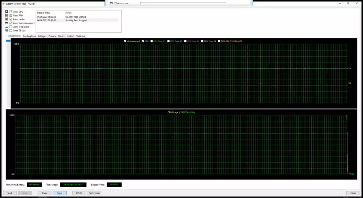

Стресстесты на видеокарту и проц и мать проходит на ура по 3 часа, винду переустанавливал, биос и бусты сбрасывал, проблема осталась.

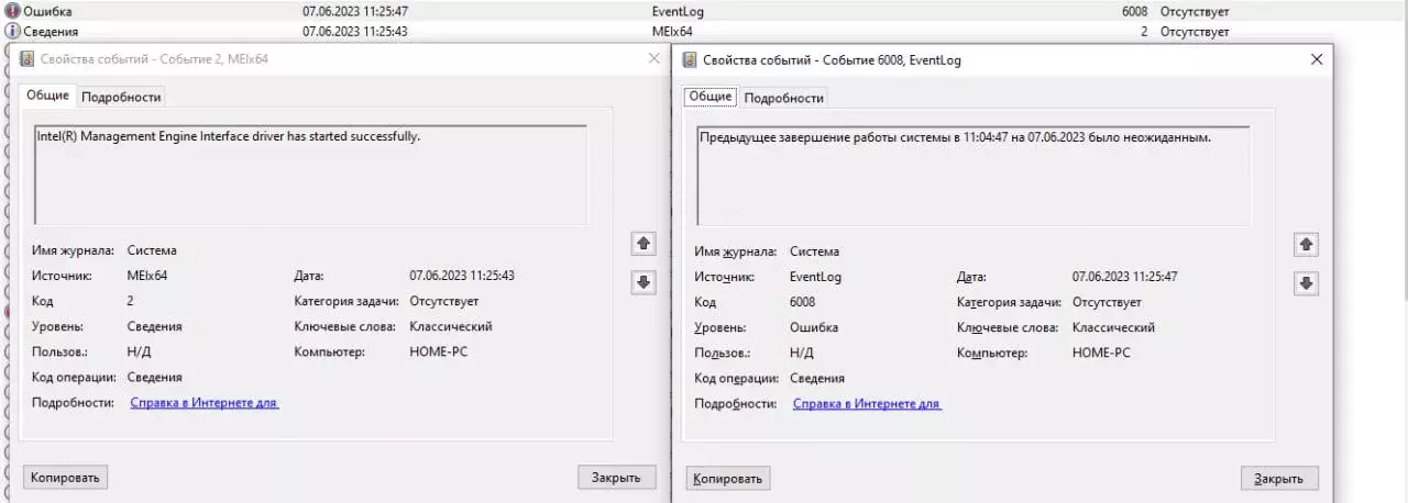

Так-же заметил что в Просмотре событий ошибке всегда предшествует Событие "MEIx64" "Intel(R) Management Engine Interface driver has started successfully." Скрин прилогаю.

Стресс тесты что видяха, что проц, что оператива выдерживают по 2 часа, на проце башня с хорошим продувом. Ничего не греется.

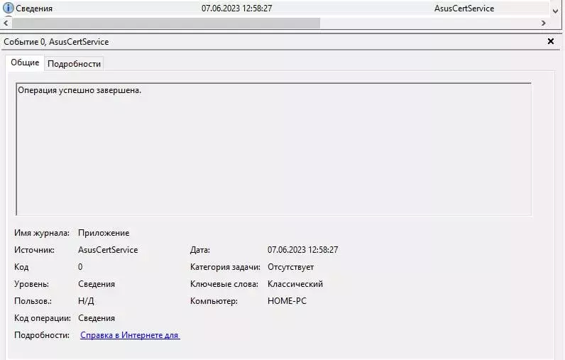

Комп резко выключается и через секнду начинает включатся, нашел пока только один момент где он 100 процентов дохнет(Игра Dota 2 (Кастомное лобби)).

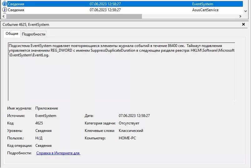

В то-же время что и ошибка в логах Приложений есть только 2 удачные записи. Скрины прилогаю
    26.8 KB · Просмотры: 62
    17.5 KB · Просмотры: 57

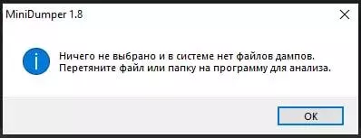

Пришел, проверил, запись дампа стоит, но файла нету, синих экранов тоже не было, может поэтому он и не записывается

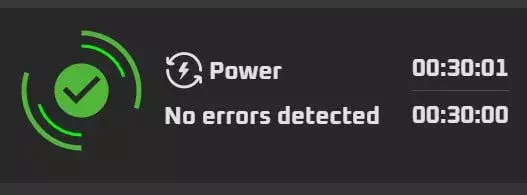

В Идеале после логов Запустить OCCT выбрать тест Power дать нагрузку него.
Также бы видеть тесты которые вы проводили Видеокарта То же хотспот(но врядли такое поведение выдает)
По Мат. Плате тоже бы видеть тесты нагрузочные, ВРМ вызывает куча вопросов.
Проблема началась после какого момента? или внезапно?

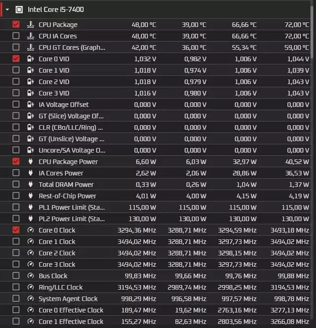

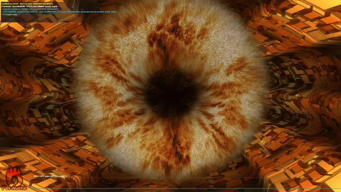

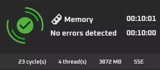

Вот тесты видяхи и процессора с мат платой, сейчас проведу в ОССТ
    105.8 KB · Просмотры: 64
    41.3 KB · Просмотры: 54
Это понятно, есть моменты когда происходит выключение полное и автовключение можно проверить по шуму системника или диодам на Системнике.
но чаше всего ни кто не обратит внимание.
БП конечно вызывает вопросы

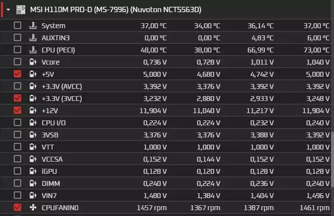

ОССТ ничего не показал, комп выдержал, скрины прилогаю.
    8.1 KB · Просмотры: 53
    5.9 KB · Просмотры: 55
    76.4 KB · Просмотры: 59
    36.7 KB · Просмотры: 61

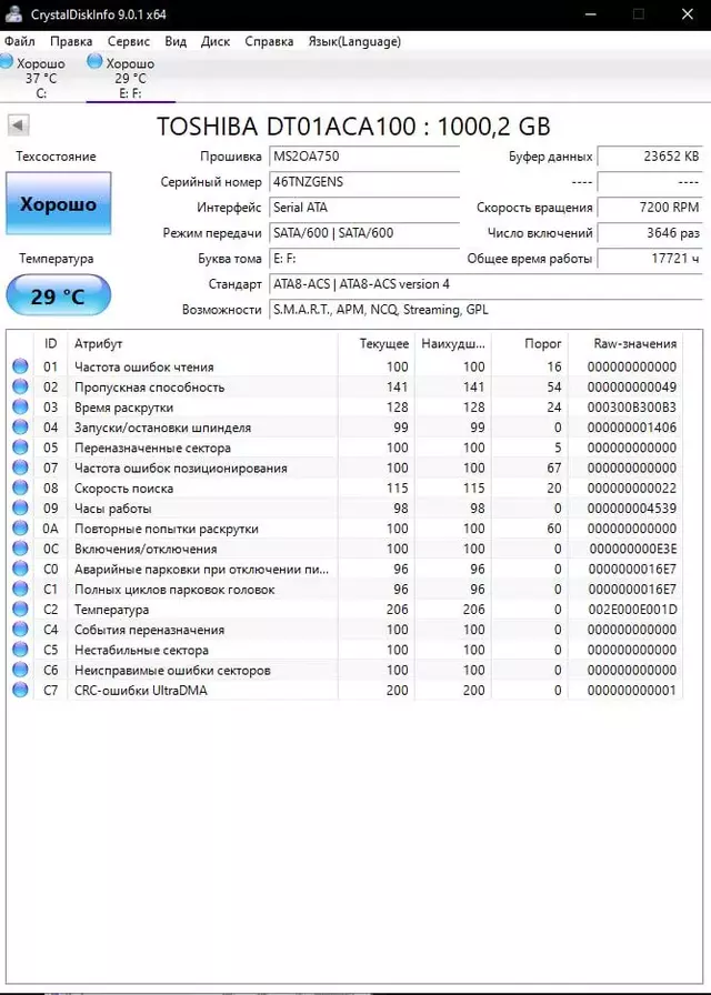

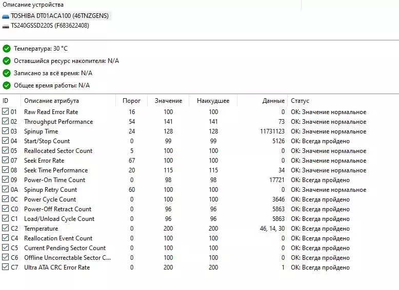

Хотя бы СМАРТ его гляньте (хотя он тут явно и не виновник), недолюбливаю Я эти накопители, один раз на большую косячную партию нарвался, вот с того времени и недолюбливаю;
@Arch1e, SMART делали?
Отчет

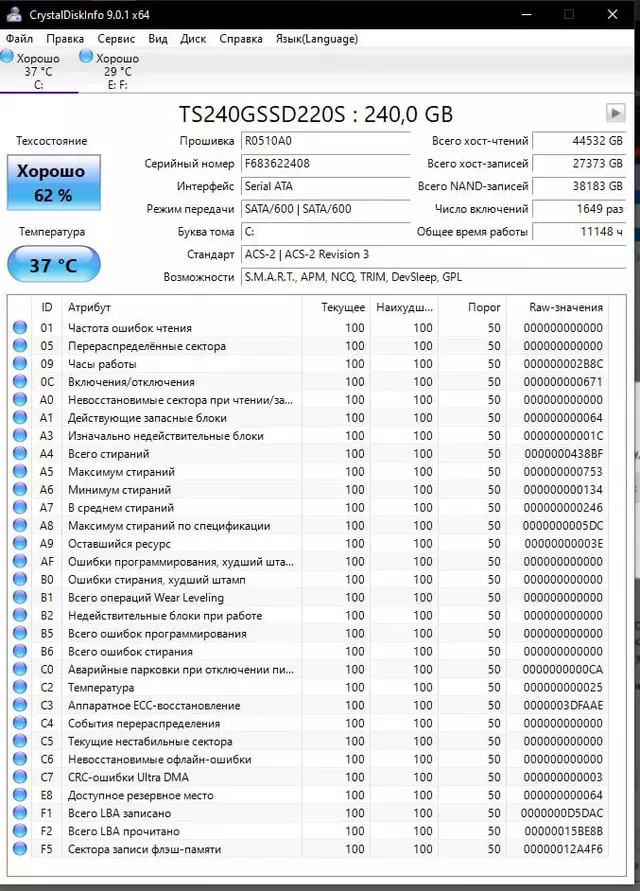

    50.3 KB · Просмотры: 63
    67.3 KB · Просмотры: 66
    106.2 KB · Просмотры: 71

2. Не нравится мне Ваш диск, SSD240 62% Здоровья, это не хорошо да и не плохо.
Кто-то скажет что 62% это еще много, но из практики при износи 30%+ диск выдают всякое гав....
