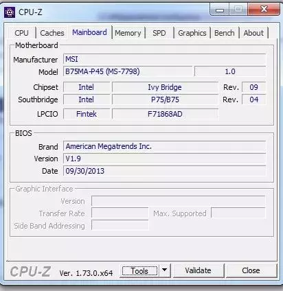

Загрузите CPU-Z в архиве с моего яндекс-диска cpu-z_1.73-en.zip (не требует установки).
Просто запустите нужный файл - для х32 и х64-разрядных систем.
И покажите вкладку MainBoard. Посмотрим на вашу мат.плату и её BIOS.

P.S. я ещё и биос обновил. вот точно не помню, или после в копании в настройках видео в биосе, или после обновления биоса, проблема началась

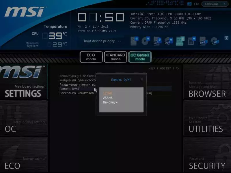

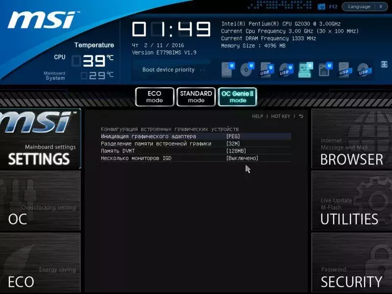

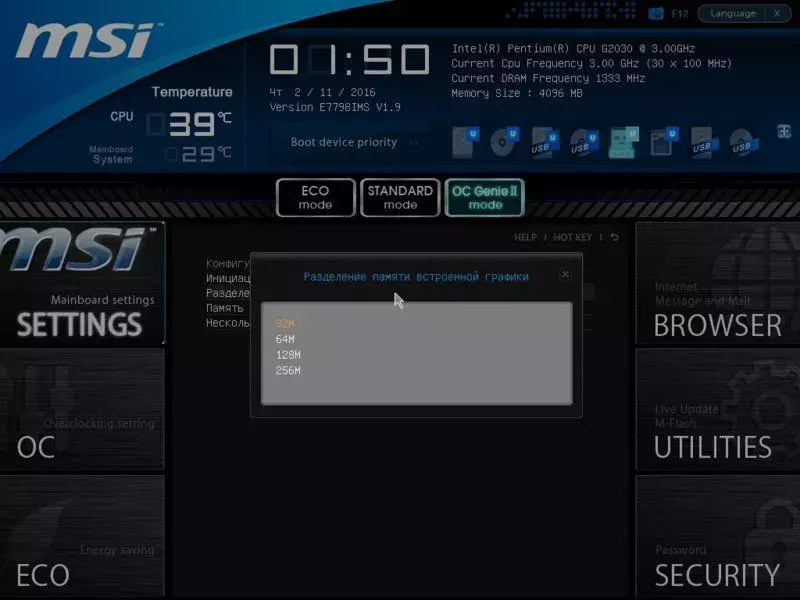

насчёт графики в биосе ничего особого там нет, я уже много кляцал, проблема так и есть. скриншоты скидаю, ибо понятия не имею, как оптимально настроить, может посоветуете.
а насчёт форума msi, так я и там уже создал тему, но никто ничего конкретного не пишет, как вариант советуют снова прошить биос надёжным способом. ибо официальная утилита по прошивке биоса от производителя творит чудеса, вплоть до вывода матплаты из строя. но не знаю, поможет ли это.

У вас стоит режим Genie II. Попробуйте включить обычный STANDART. Изменится ли что-то относительно видеоадаптера.
Если нет, то будем использовать возможности системы и подручных средств.
На скриншотах в центральном окне я заметил ссылки HELP и HOTKEY, посмотрите там на предмет клавиш для возврата на дефолт-настройки.
