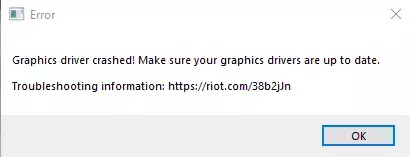

Дотянулись руки, поставил актуальные драйвера, но проблема не решилась. Вот сообщение которое выдала игра после запуска спустя ~2 минуты.

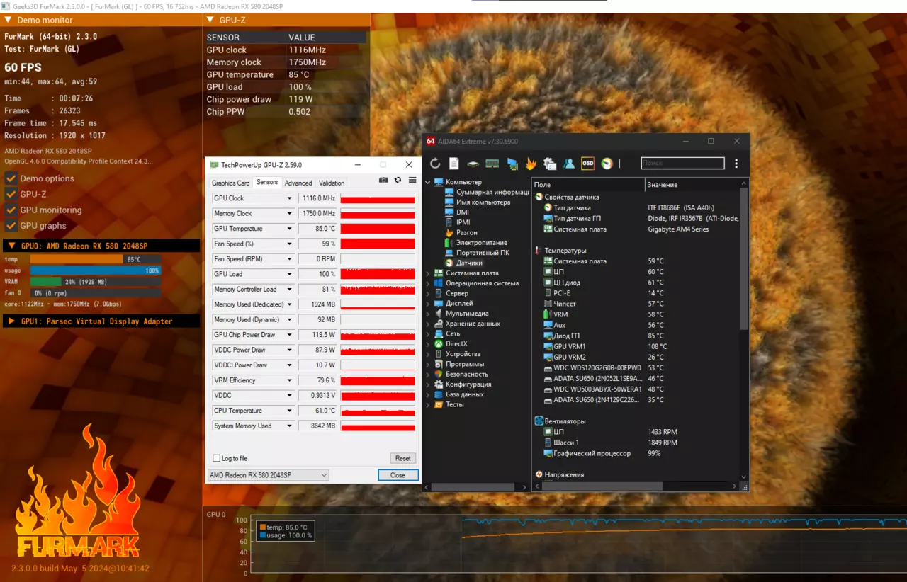

Как тест делали?
Скачйте TechPowerUp
Скачайте FurMark
Запустите GPU-Z перейдите на вкладку Sensors
Запустите тест FurMark И скиньет Фото сенсоров

Тест делал в AIDA64 с запущенным FurMark.
Сейчас переделал с GPU-Z и AIDA64. Прикрепил скрин.

Меняйте термоинтерфейс на Видеокарте. (Сделайте ей профилактику)
У Вас высокая температура при максимальных % работы вентилятора, Странно, что не показывается Скорость вентилятора RPM
