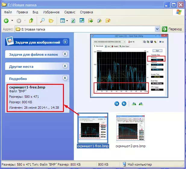

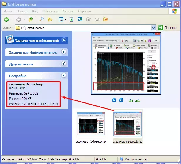

Скриншоты тестов Benchmark в HD Tune Free (слева) и HD Tune Pro 5.50 Trial (справа).

Koza Nozdri, первый скрин и второй - идентичны, только диапазоны разные и технологии.
Это еще раз подтверждает, что старая версия HD Tune Free уже не может передать состояние новых жестких дисков, хотя со старыми дисками ОК.

Сначала проверяли 2.55 hd tune, а потом проверяли в pro, судя по графикам?
Вот хоть какая-то информация, хотя и smart не показали. Тогда да, диск на замену. Технологич. утилиты если есть в этом с\ц, то скажут. Пока предположения есть.

Если сначала всё время делали в 2.55, а потом в pro, и всегда была такая разница в графиках, то, возможно, был разогрев, который "улучшал" картину. Можно было бы проверить, запуcтив 2.55, потом 5.5, потом опять 2.55. Если во второй 2.55 такой же график, как и в 1-ой 2.55, то не разогрев\перегрев. А если не такой же, а такой, как у 5.5, то разогрев, коммутатора БМГ, например, тогда он неисправен. Ещё построить график в другом софте, hddscan (с влиянием многозадачности ОС и немонопольного доступа к диску+проверить этим hd tune), в mhdd\вике (без влияния ОС). Неплохо бы также перепрошить ПЗУ техн. утилитой для проверки, но это у тех, у кого она есть, в с\ц, в dr-фирме, нету её в свободном доступе.
