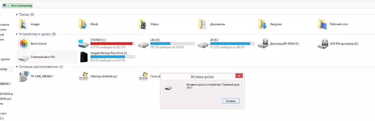

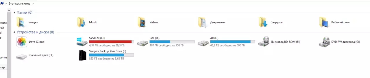

Добрый день, столкнулся с такой проблемой, форматировал флешку 4 GB в формате fat32, после форматирования, флешка не открывается, и пишет что ее якобы нет, хотя при ее подсоединение, она отображается в моем компьютере.

прикрепил скрины,
скрин 1) моя проблемная флешка (Н)
скрин 2) после двойного клика на флешку, выскакивает такое окно.
я пробовал в разные входы usb? и на других PC.
и пробовал в этот вход вставлять другие флешки и все ок.
проверку вируосв, уже сделали:

А спец.софт пробовали из темы с лечением?
Была такая же проблема , решил низкоуровневым форматированием
Это о
HDD Low Level Format Tool или HP USB Disk Storage Format Tool или другой подобный софт
в HDD LOW level, такая же ерунда, флешку видит, но не могу с ней ничего сделать, и она на время пропадает и сново появляется.
777KPL проверьте флэшку на другом ПК - проявится проблема или нет?
ну я это первоочредным моментом сделал. и ранее уже писал, что ситуация не стандартая, вот и обратился. на других пк такая же ерунда. при чем флешка работала, я начал ее форматировать, и после формата - выплыла эта фигня...
