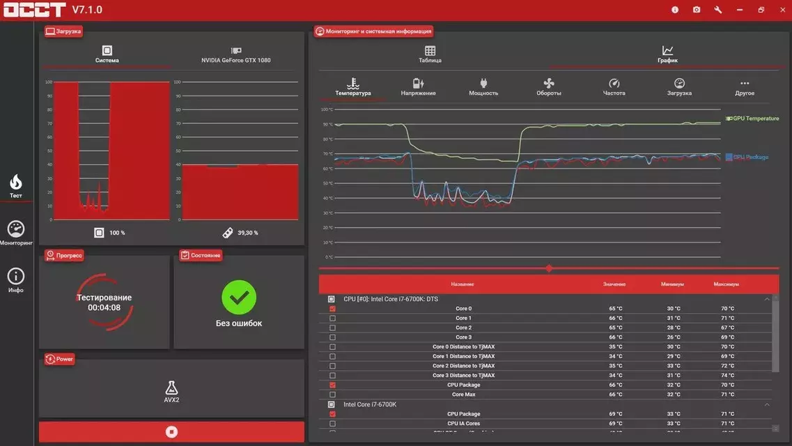

Было бы интересно посмотреть на температур в нагрузке. Например через программу OCCT
Долго не надо 15-20 минут достаточно.
Можно потом скинуть скриншоты (Всех вкладок) или просто сохранить отчет.
Тест выбирайте для нагрузки процессора и Видеокарты.

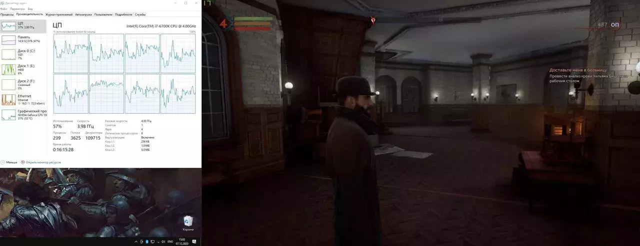

FPS падает каждую секунду, либо при резких разворотах камеры с 60 вплоть до 25-30, в игре Vampyr, например. Год-два назад такого не было. И в принципе видео в браузере начали лагать в какое-то время. Дольше загружаться, чуть чаще подвисать.
По поводу OCCT - не совсем понял. Сделал тест на нагрузку видеокарты, но не понял какие именно скрины кидать и как сделать отчёт.
Один из скринов прикреплю, температура карты до 90 с чем-то градусов поднимается за менее, чем пару минут.

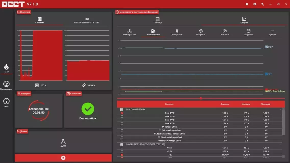

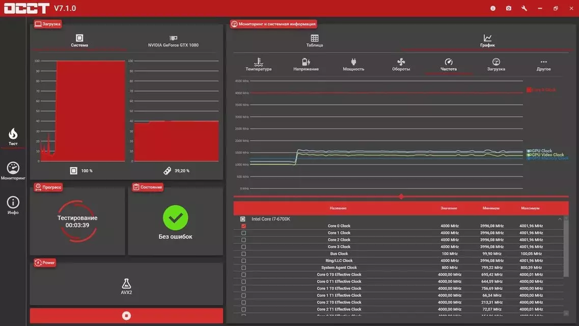

Тест лучше сделать комбинированный, на процессор и на видеокарту.
После чего выложить скрины где вкладки температура, напряжение и частоты
Есть

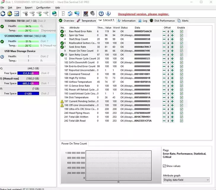

SMART диска можете приложить?

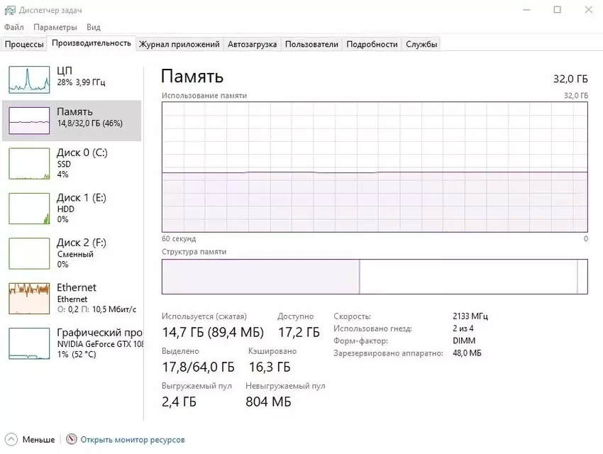

Есть ли возможность при работе открыть Диспетчер задача на вкладке производительность - Там выбрать процессор
Будет написана Герцовка процессора. И посмотреть когда падает ФПС какое значение показывает.
Не знаю, нужную ли вкладку я сфотографировал. Что именно нужно искать по жесткому диску?
Герцовка стабильно держится на ~4 ГГц, вообще ни на секунду сильно не снижается.

Он у Вас судя по всему помирает.
Можете выложить SMART по этой статье, что бы не разбирать ваши фото(не вижу нифига). и приложить логи, а коллега @Drink подскажет точнее.
Пока будем ждать ответа, можете игру перенести на SSD диск если позволит место и протестировать.

Действительно, показывает тревогу на жёстком диске. Сейчас перемещу игру на SSD и напишу, пропадёт ли проблема.
Запустил игру. Такое ощущение, будто дислокация помогла процентов на 5-10. FPS всё ещё падает до 20-30, при резких поворотах или беге между локациями.
Почему-то ОЗУ нагружается до 50% с одним браузером (ну, и дискордом). Причём, в списке от силы в сумме 5-6 Гб, а всего в ПК 32 Гб, но показывает 50%
Вкладки в браузере начали грузиться ну очень долго.. Не знаю, что вообще происходит.

У Вас Кэшированой памяти 16.3 Гб.
