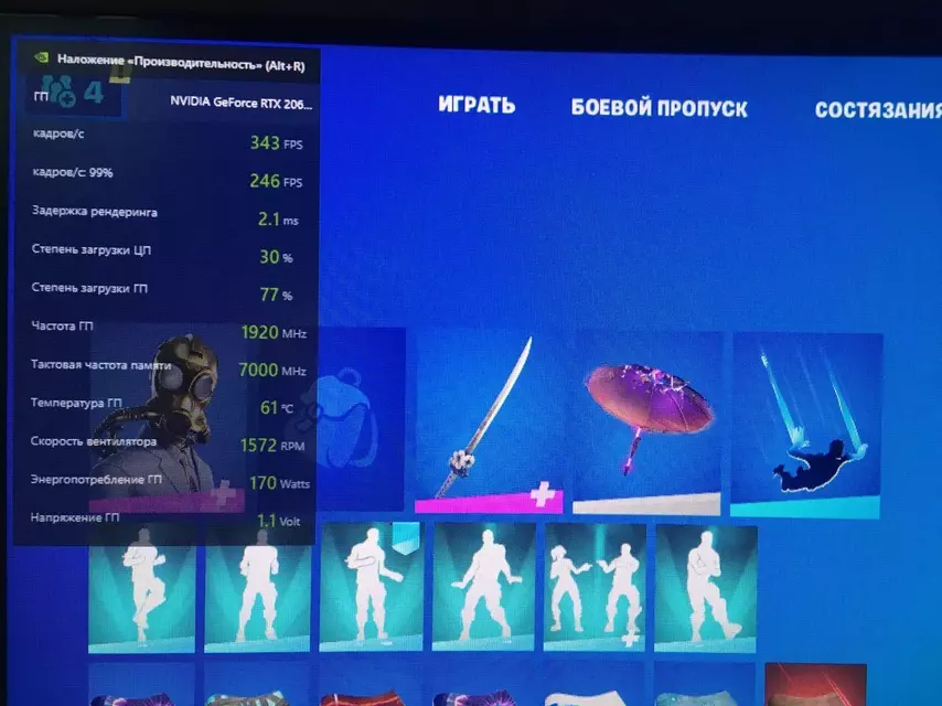

Пк у меня с октября 2020 и пол года назад я начал замечать что то неладное .
Стоит начать с производительности в играх . Многие игры не нагружают процессор и видеокарту хотя бы на 90%. Яркие примеры : fortnite (цп 40%;гп 60%) средне максимальные настройки , dlss производительность 180fps , 99% +- 60-140 fps( при чем при выключенном dlss кадры кардинально не уменьшаются); cs go (цп 40%; гп 50% ) максимальные настройки +-200fps , 99% 150fps ( примерно год назад играл на этих же настройках на тех же карстах было в районе 300). Практически во всех играх 99% fps постоянно дропается и картинка выглядит очень рваной даже с вертикальной синхронизацией.Это лишь часть проблемы.

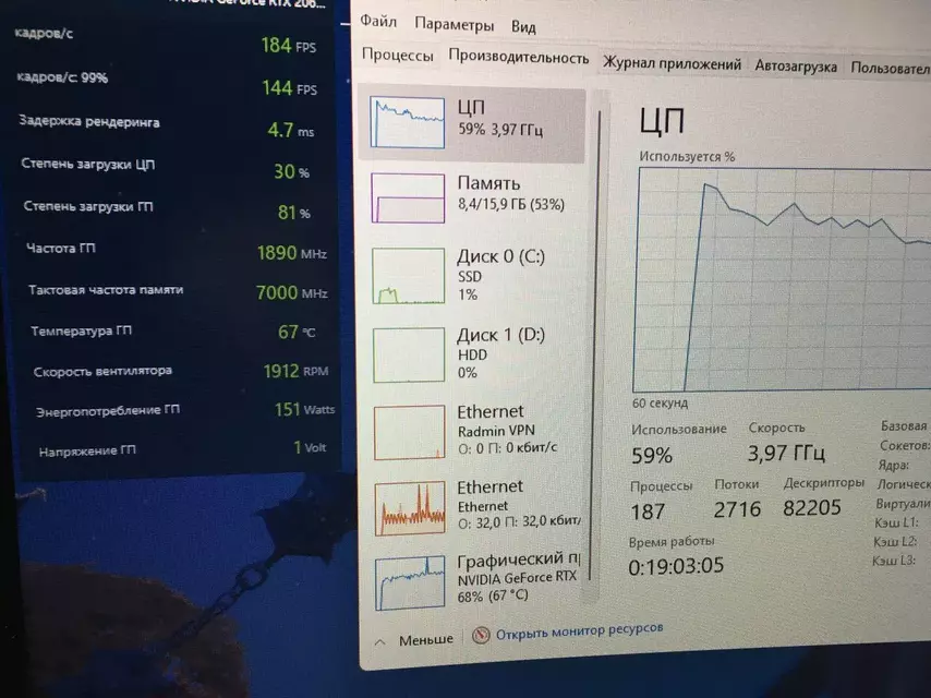

Вторая часть -это то что в диспетчере задач и различных бенчмарках и внутриигровых оверлеях различаются показатели . У меня два монитора и я вывожу диспетчер задач на второй экран . Какую картину я вижу : температуры совпадают , а остальное не совсем , например при игре , внутриигровой оверлей показывает 50% загрузки гп , а диспетчер 60%(с цп похожая ситуация) . Но самое интересное что при запуске программы OCCT я наблюдаю 4000 частоты , а в это же время диспетчер показывает 2000.(без нагрузки). При бенчмарке гп в OCCT видеокарта поднимается в среднем до 1000мгц и постоянно опускается до 300.
Я грешил на Майнеры и много раз переустанавливад винду. Сейчас стоит 11.
Перегрева под нагрузкой нет?
Раньше стоял маленький кулер и проц с ним грелся до 80-90 , но как только я узнал о таких температурах , я сразу купил башню и теперь 40-50 градусов но проблема не ушла . Гп греется под нагрузкой до 70-76 градусов.
Вот что интересно . Максимальная частота по паспорту у гп 1650 , а бенчмарк показывает 1750 , ну а про частоту в игре я вообще молчу

Не совсем понятна ваша проблема, Вас смущает, что разные показатели? Вы переключаетесь с активного окна на диспетчер задач, соответствен нагрузка на видеокарту спадает.
Опишите проблема более точнее, проседает ФПС или что?
В общем я начал следить за разными показателями из-за того что картинка стала неприятна глазу. Она стала дерганой . Когда я настроил внутриигровой оверлей я увидел , что просто фпс в основном довольно ровный , а 99% постоянно в раза в 1,5 меньше , да и к тому же постоянно скачет . Например fps держится на 200, а 99% скочет от 60 до 150 и это очень бьет по глазам. Так же я заметил что в не самых легких для железа играх гп и цп работают на 50% , ладно бы если хотя бы система так работала в не требовательных играх, или нагрузка была 80-90% . Мне кажется это не норма . (Забыл совсем сказать . Главный звоночек после которого я начал искать решение проблемы это когда скачал cod warzon и увидел 80fps и 60% загрузки гп , при этом у моего товарища в тех же локациях , в той же сессии рядом со мной было 100fps на его 1660s и r5 2400.)
