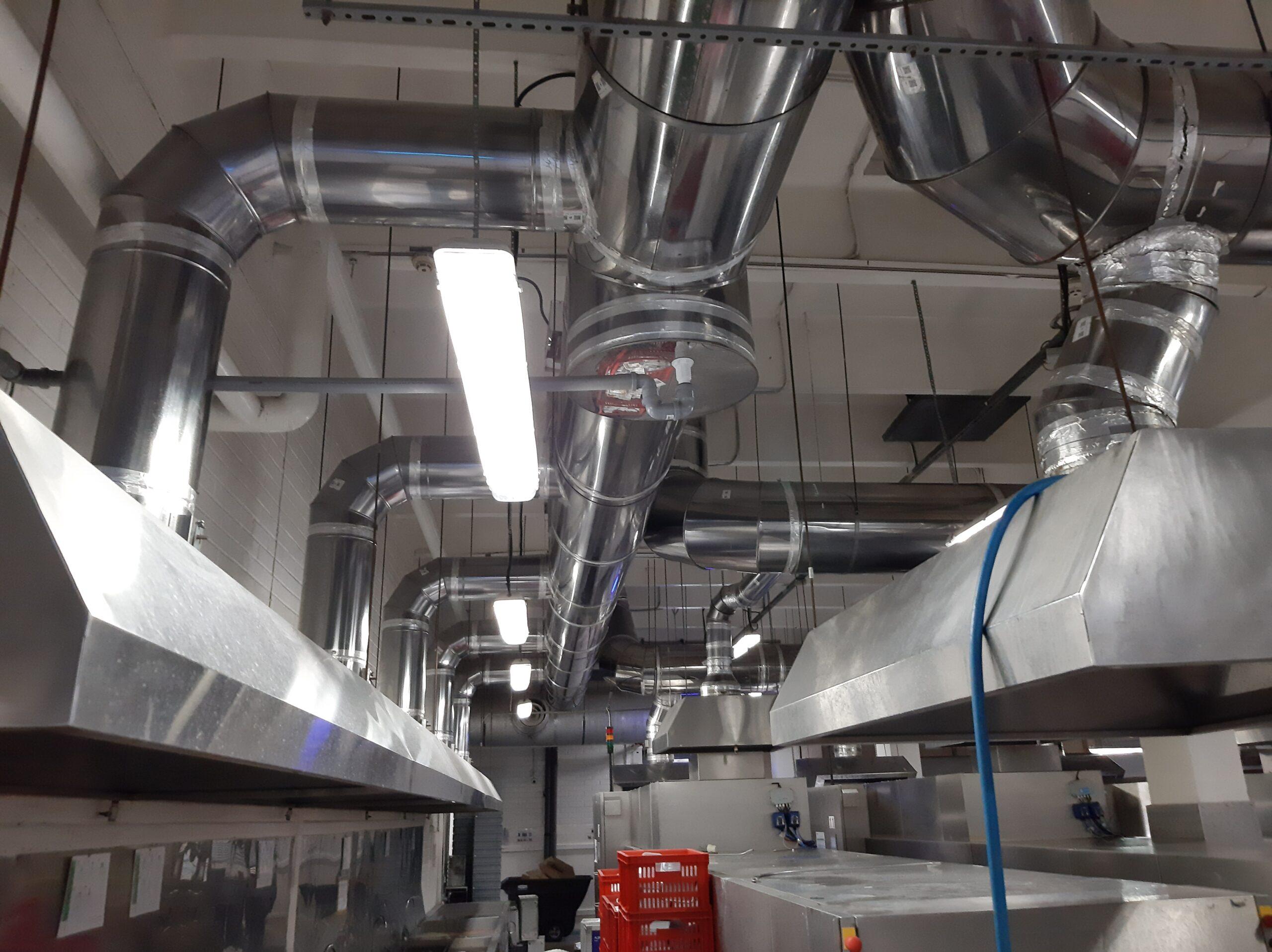

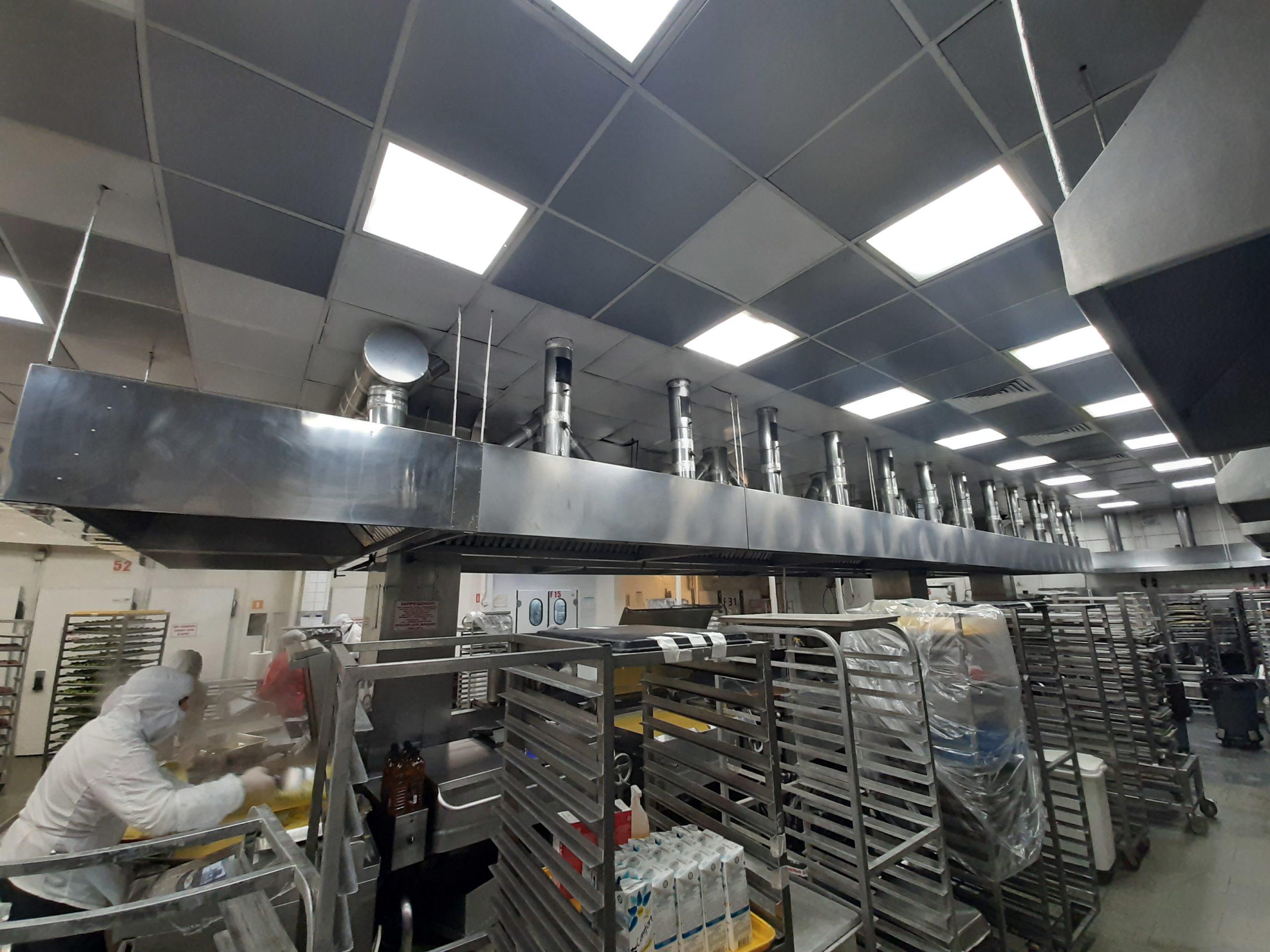

  2. Вытяжная вентиляция удаляет загрязнения локально — над станками, печами, местами хранения сырья. Воздуховоды изготавливают из нержавеющей стали или алюминия с полимерным покрытием. Важный нюанс: вытяжка всегда проектируется с запасом мощности на 15–20%, чтобы компенсировать потери давления в длинных магистралях.

  5. Местные отсосы незаменимы в гальванических цехах, сварочных участках, лабораториях. Конструкции типа «зонтов» или «бортовых отсосов» улавливают загрязнения до их смешивания с общим воздухом. Для агрессивных сред применяют вытяжки с химически стойкими вентиляторами и герметичными заслонками.
Грамотный монтаж предполагает не только сборку воздуховодов, но и балансировку системы. Специалисты замеряют скорость потока в каждой точке, регулируют заслонки, проверяют работу автоматики. Финишный этап — обучение персонала правилам эксплуатации и техобслуживанию.
