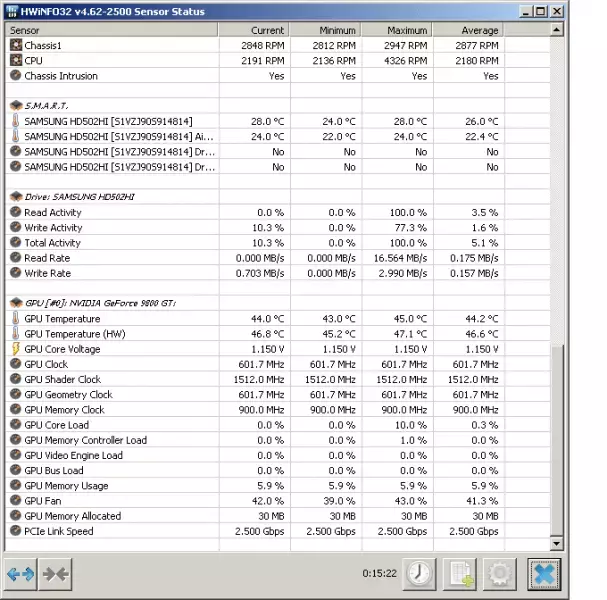

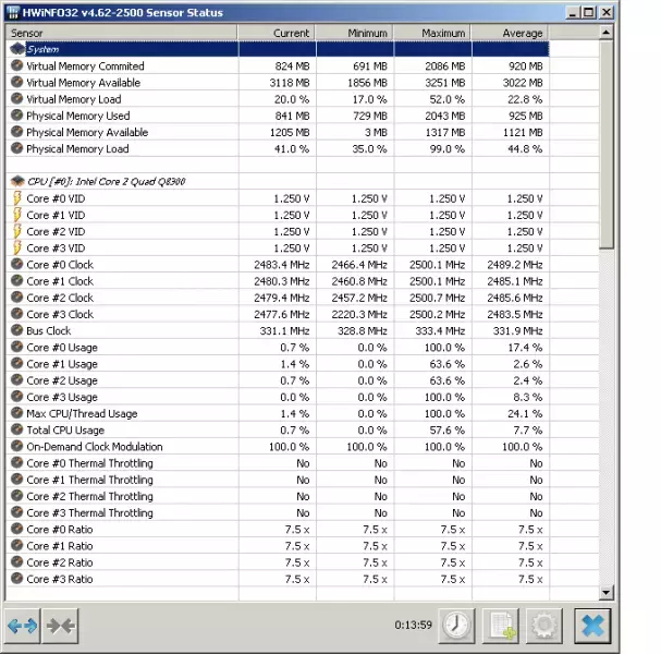

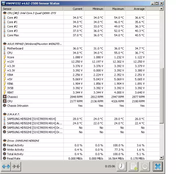

во время теста памяти через S&M выскочила ошибка:
"Тест прерван по контролю напряжения +4,95"
На время теста параллельно были запущены сенсоры hwinfo.
Судя по графе Minimal, я такого напряжения не вижу. S&M врет или hwinfo не все сенсоры показывает?

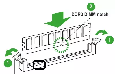

Когда поставил их в слоты № 1 и 2, материнке это не понравилось, начала пищать (видимо так низзя).
Судя по мануалу - слоты памяти идентичны, но Dual Cannel никто не отменял.
3) Посмотри, возможно в разъем слота попала пыль или бумажная наклейка. Маленького кусочка хватит, чтобы все испортить. На рисунке отмечена черным.

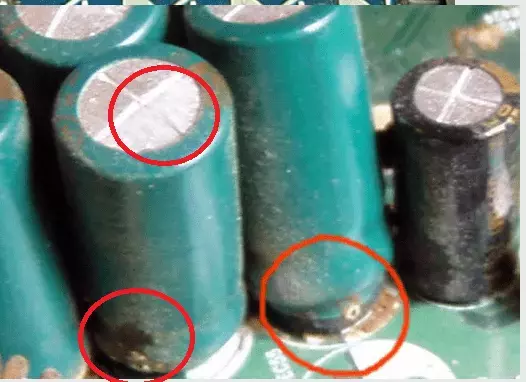

Еще вооружитесь лупой и фонариком.
А вздутышей рядом с моделями памяти на плате нет? Не только сверху, но и снизу смотрите.
есть. а кого мы пилить будем
Пилить не будем, кое-что сделать надо будет, но после всех предыдущих операций. Если никакая из них не возымеет.

Вздутых кондеров нет. Отключал питание на какое-то время. После чего вынимал-вставлял память еще раз. На этот раз мат. плата вообще не завелась (как при КЗ - кулер только дернулся).

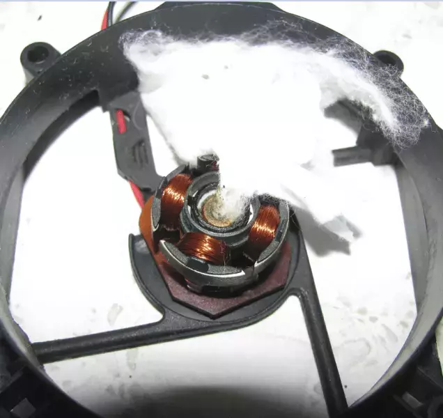

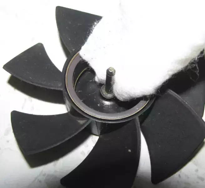

Значит первым делом - сними охлаждение, проверь пасту, даже если есть, но сухая, удали салфеткой и нанеси новую - шарик с гречневое зернышко, который расплющь в круг или растери по квадрату.
Потом проверь, протри, продуй кулер (радиатор и вентилятор). Вентилятор должен быть чистым и легко крутиться от пальца. Он также продувается и смазывается. Если есть балончик силиконовой мазки и вентилятор неразборный, то можно им одновременно в щель продуть и смазать. Если разборный, то надо снять наклейку, резинку, стопорное колечко тонкой отверткой, отделить и всё протереть сухой салфеткой, внутри по кругу также. Далее писать некогда, вот нашел, см. хотя бы это.
Эти части вентиляторов протирать от пыли и грязи обязательно! Пыль, даже сухая, прилепленная на вентилятор - это не только плохое охлаждение, а также вибрация, лишний шум и гул.
