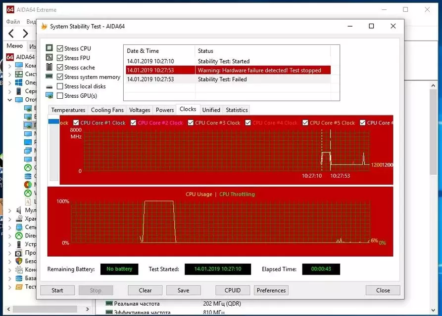

Здравствуйте, постоянно вылезают синие экраны...сменил уже пол компа, и всё равно это не прекращается...перепробовал кучу версий виндусов, но толку мало...
помогите чем сможете..спасибо

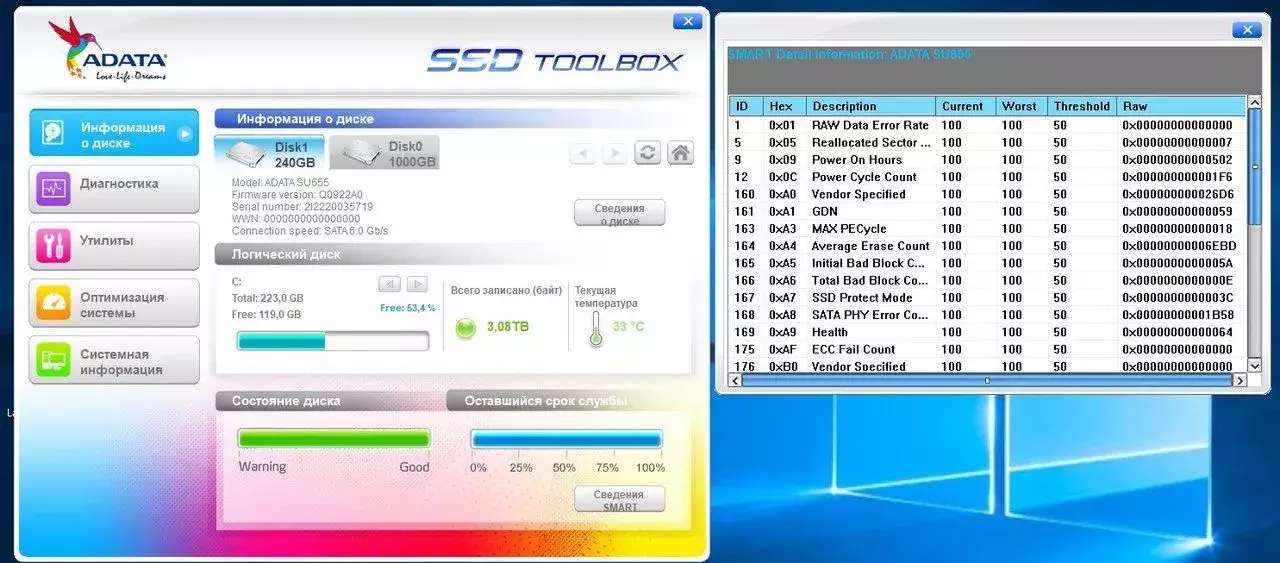

smart на всякий случай покажите из crystaldiskinfo.

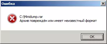

@Drink, скачай еще раз - нормальные архивы.

ssd toolbox. 7-zip открыл.

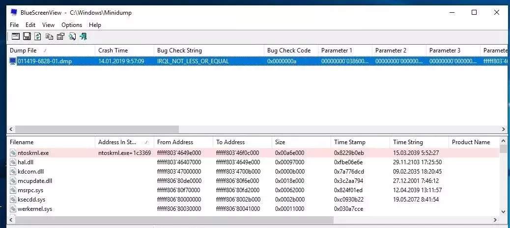

Discord.exe, Discord конфликтует.

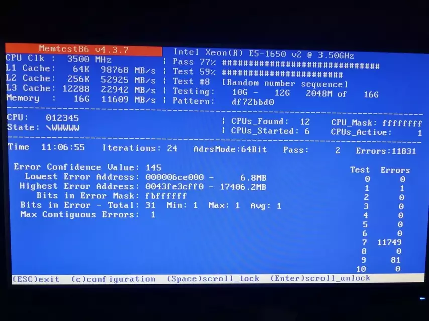

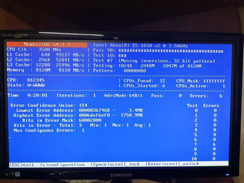

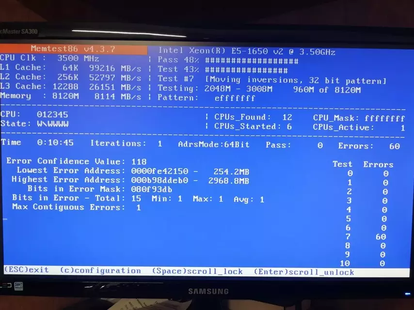

memtest поставьте на ночь или до ошибки.
вот с мемтестом проблемы, качал качал его, ставил на флешку, в биосе вижу его, но не запускается...так и не смог сделать тест. но при проверке виндоу оперативку, выдаёт что ошибка оборудования, обратитесь к производителю.
а про ссд тулбокс я не понял..и что делать с дискордом?
ставил на флешку
cd есть.
smart из ssd toolbox
удалить?
    102.9 KB · Просмотры: 208
    107.4 KB · Просмотры: 221
имею ввиду как сохранить сведения из приложения ADATA SSD ToolBox )
не вижу кнопки сохранить..
    86.7 KB · Просмотры: 170
ок

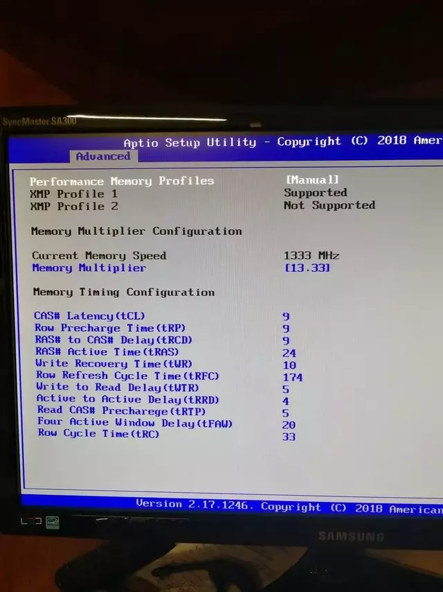

Попробуйте в настройках поиграться с частотой памяти, таймингами и т.д. Понизьте до минимума. Попробуйте в разных слотах. По одному модулю. Мануал на МП читатйте. Похоже на несовместимость, если говорите, что меняли. На новые, наверное. Ошибок при тесте быть не должно. А если за ночь красная полоса при наличии повреждённых блоков возникнет, тогда точно меняйте ram.
Сокеты чистые? Загнутых контактов нет?
ок
вообще не шарю в этих таймингах, если честно ОЗУ не новые, покупал с рук..
частота стоит 1333, тайминги тоже стандарт 9-9-9 24
оставлю на ночь, посмотрю что выйдет..
сокет да, всё хорошо
Кот в мешке. А до замены тоже с рук?
Поставьте меньше. Проверьте Extreme Memory Profile в bios, там вообще 1600. disabled сделайте.
до этого были 2 с магазина 2 с рук..по ходу нехер с рук покупать, всегда считал что оперативке ничего не бывает)
поставил 1067 частоту пока что, на ночь оставлю тесты
    66.6 KB · Просмотры: 194
ну вот что за ночь накрутило
вот ещё, поставил EMP и через 5 минут синька, выставил всё на сток и пронал в аиде стресс тест. тож ошибка
    106.5 KB · Просмотры: 204
    48.5 KB · Просмотры: 195
    55.6 KB · Просмотры: 198
ok
ok
В разных слотах, по одному модулю, по два и т.д. Настройки памяти в bios. Почитайте. На ночь уже не нужно, тест 7 покажет. А так придётся менять память, похоже. На новые samsung, kingston kvr, crucial, hynix, с манибэком только.
Ещё, если БП поменяли шило на мыло, то из-за питания тоже так может быть.
в общем, вчера удалил дискорд, почистил комп, оказывается он был 2 раза установлен или типа того.
далее скачал дрова на чипсет, обновил. со вчерашнего дня полёт нормальный, со временем может поменяю оперативку ещё, Спасибо за помощь!
