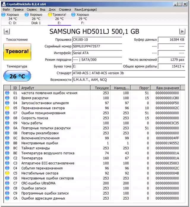

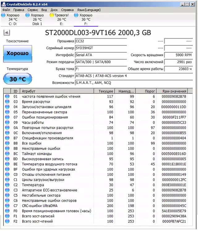

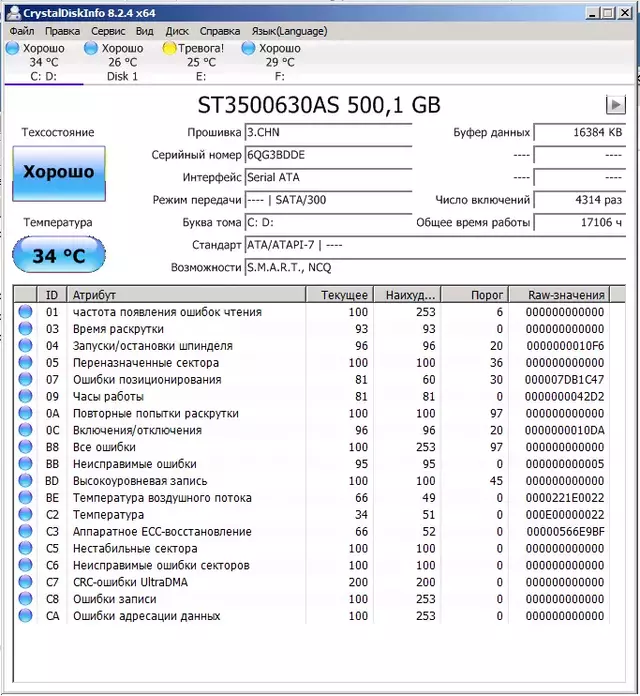

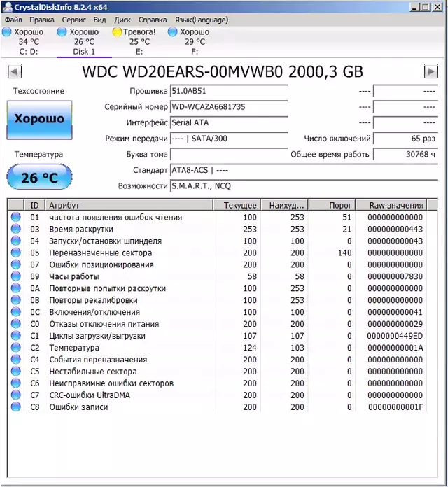

Здравствуйте.
Хотелось-бы проверить состояния дисков, на каких следует обратить внимание и задуматься о замене, а какие еще можно использовать.
И еще..
Kакие параметры следует мониторить на ухудшение?
Хорошо ли ограничивать включение диска и его время работы или это не имеет никакого значения на его ухудшение? Или влияет чтение,запись,кеш?
Если начинает плеваться ошибками, искать причину, или такому уже место на свалке?
Если кликает непрерывно при запуске, то это конец?
Благодарю.

состояния дисков
st3500630as в порядке. wd тоже. samsung болеет. По меньшей мере, у него физически повреждены 44 сектора (атрибут 05, raw из hex в dec), все успешно переназначил (атрибут С4), остаётся вопрос по пендингам (нестабильным секторам), пока 75 (атрибут С5). Если после remap в вике\mhdd атрибут С5 очистится, а в 05 не подрастёт, то это были софтбэды, а если 05 поползёт дальше, то это были релокейты, и диск лучше заменить. Если сосфтбэды, но жизнь не портит, то можно и не менять. Начнёт портить - менять. Но ценные данные не держат в одной копии на одном носителе, даже если все диски здоровы. У st2000dl003 были проблемы со шлейфом, атрибут С7. Сам он здоров.

st2000dl003:
Значит если C7 будет расти, шлейф следует заменить? (я так понимаю что он не обнуляется) (понравилась тема с кодами: Оцениваем состояние жёстких дисков при помощи S.M.A.R.T.)

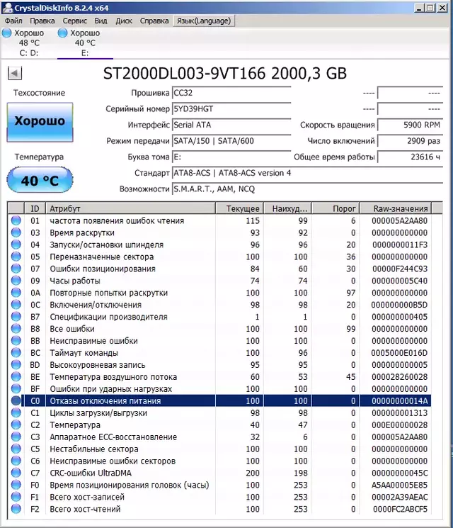

1. При открытии диска через "Мой комп" возникает задержка примерно в 6-10сек и только после этого он открывается. Повторное открытие потом происходит моментально. (но проходит время и если к нему не обращаться, подобная ситуация возникает снова(а иногда нет)). Диск довольно тихий и ничего не слышно. Что может быть причиной задержки? Шлейф или мощности не хватает? Ну и явно не кеширование OC... может не было дефрагментации? Теряюсь в догадках..
Для начала переткнуть с двух сторон, если будет расти потом, то заменить на хороший 26AWG с защёлками. Но у него не растёт, т.к. текущее значение больше наихудщего (value->worst). Иначе =. RAW на всю жизнь.
Без понятия. Индексирование д.б. включено.
По smart про шлейф смотрите. Питание не при чём.
Вряд ли. Отключите больной samsung физически, проверьте.

Неа, не помогло. Все равно глючит при первом открытие и какой-то необычный очень глухой тихий щелчок происходит. Как-будто головка толи прыгает и застревает :/
Ну не велика беда, пользоваться можно.
Отключал все кроме операционки и его. Переключил на другой порт с другим кабелем, попробую погонять. Сейчас открывался моментально после перезагрузки и выключение. Но тут небыло большого промежутка времени после последнего обращения. Смарт вроде как не изменился, только 01,07 и C0. А то что такая большая цифра в 01 ничего не значит?
