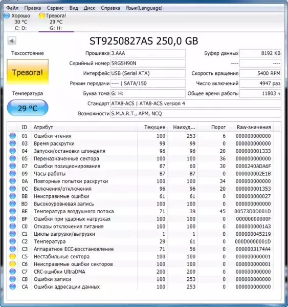

Система периодически не грузится с этого диска. После ремапа викторией ожил но не надолго.
1 пендинг, может быть в интимном месте.
Но всё же отремапил, судя по BB.
Почистите ему ластиком, затем спиртом, контакты платки в банку, если диск не ремапит, torx6. Попробуйте потом опять викой в dos пройтись с advanced remap на весь диск. Контроллер в bios в режиме ide\compatible предварительно поставьте.
