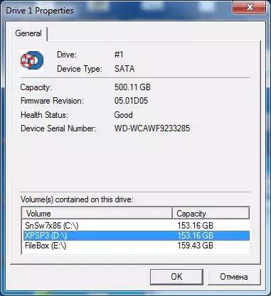

Жесткий диск млин иступился весь, бесит аж зла не хватает. Мож пора менять? диску 1,5 года. ноут самс np300u

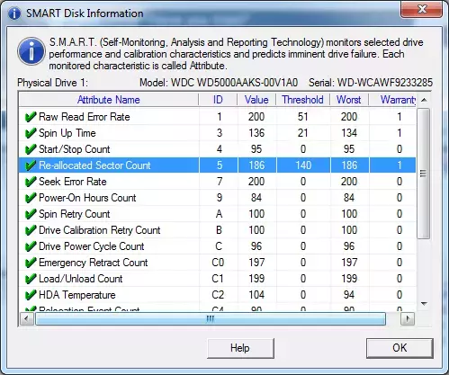

Работает же... не верю я этим программкам. Лучше сделать тест с MHDD ISO, у меня он подключен при загрузке в меню при помощи EasyBCD (запуск в RAM). Нужен полный доступ к диску, что бы говорить о его работоспособности.
(05) и С4 -- а 05 растет похоже.
И что это плохо ?
05

..ну и хорошего ничего - нет, резерв когда то закончиться .., информацию ценную - я бы не стал хранить на этом харде, у моего 1 ремап - я его уже не использую .
..ну и хорошего ничего - нет, резерв когда то закончиться .., информаию ценную - я бы не стал хранить на этом харде, у моего 1 ремап - я его уже не использую .
Ну это да, яндекс диск подключил и на съёмный скидываю временами.
по mhdd смарт такой же, бэдов нет
Вот нагуглил прогу http://sourceforge.net/projects/smartmontools/files/latest/download?source=files ,но с рекалибровкой если проблемы, то возможно не стоит мучаться и обновить.

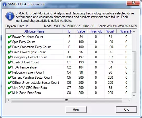

Phoenix, интерфейсных ошибок оч много С7 ,подключение харда проверьте и шнурок sata можно бы поменять.
У меня этих шнурков уже куча... а вот утиль от WDC думает, что всё ОК.
У меня две реальные системы, две с VHD, возможно програмы этого не могут учесть и брешут ...
