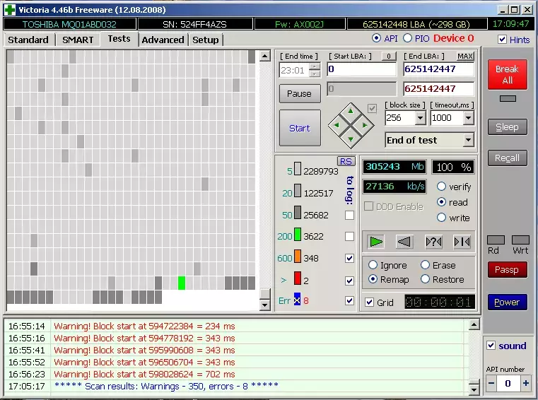

[B]Сашка[/B], а такой вариант не пробовал?
Принесли в ремонт ноут, ЖД тоже тупит, сканировал в режиме Remap но толку нет, как тупил так и тупит.
p.s. ЖД караул.

[B]грум[/B], как это из под биос?
Канешно в винде.

machito а сканировал из под биос или в винде?
На скрине виндовый билд.
Я так делал - проверял такой, виндовой викторией (или с диска, не важно) записывал бэд блоки, затем загружаюсь с HDDRegenerator и исправляю по списку. Дальше использовать диск в щадящем режиме - без тестов, запуска вирусов и тому подобных стресс тестов.
Либо в виктории затереть бэд блоки (ERASE), так же в MHDD. На мой взгляд ремапить бессмысленно,- это делает сам hdd.
Тем, кто не верит в HDDRegenerator предлагаю проверить так -
В VICTORIA создаем бэды (есть такая функция - генерирование бэд блоков) - это уничтожит данные (!!!) Только не долго - он очень быстро генерирует их.
Далее, как сказал выше с HDDRegenerator восстанавливаем, проверяем Victoria.

Неправильно выразился. С лайв сд или нет?
Нет, из винды. А что нужно с лайв сд?
На видео человек обьясняет, если не получилось в режиме remap то нужно пробовать restore.
В моём случае какой совет дадите?

RESTORE - Это платная функция !
Если инфа не важна то затереть (erase) - это разрушит логические ошибки в данных. Ремап - помечает блок, практически он будет игнорирован в дальнейшем. (это делает сам жд ,при необходимости). Но можете попробовать.

machito, у меня бэдов нет, если что. проверял mhdd
я уже менять настроился
