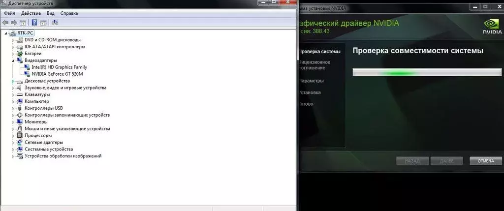

Ноутбук:Lenovo Z570
Видеокарта:две видеокарты GeForce GT 520M
Память: 8192 мб.
Процессор:Intel Core i3-2350M CPU@ 2.30 GHz

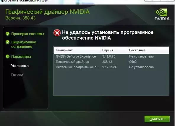

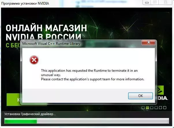

При установке драйвера Nvidea, выдает ошибку.
Перепробовал почти все : Сносил и накатывал Visual++, Framework, directx, стандартный Intel Vga
ничего не помогает не знаю что уже делать, обращаюсь к вам
    24.4 KB · Просмотры: 298
    24.1 KB · Просмотры: 284
    20.2 KB · Просмотры: 274

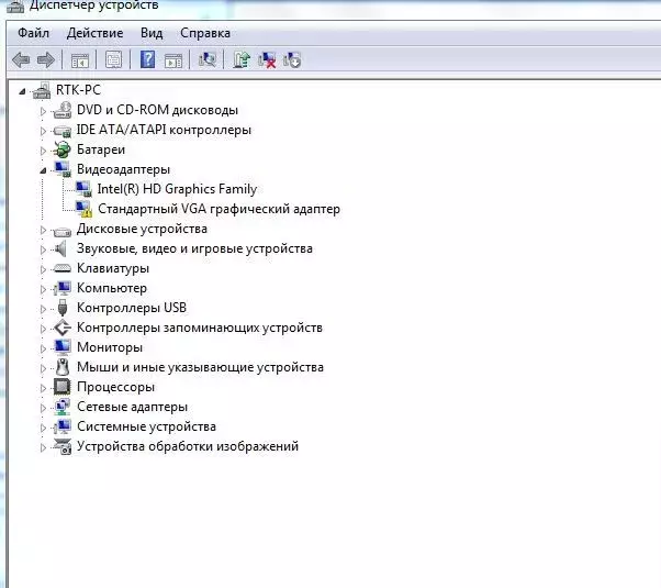

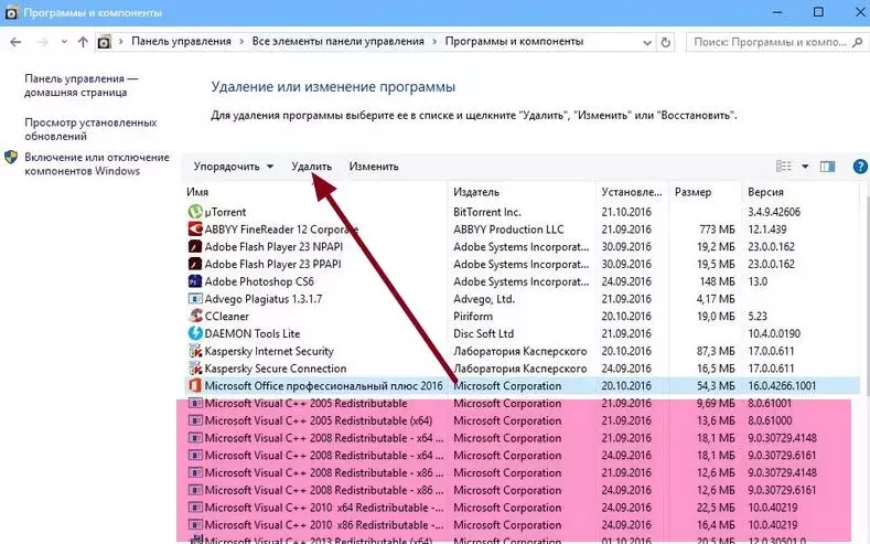

кнопка Win+R → пишите devmgmt.msc → жмите Ок далее откройте раздел Видеоадаптеры и 2-щелчок на ваш VGA_адаптер → Свойства → вкладка Драйвер →
→ нажимайте на кнопку «Удалить» далее Win+R → appwiz.cpl → Ok и все, что найдете от nVidia (так ж GeForce Experience) → Удалить и там ж сразу удалите
все установленные Microsoft Visual C++ затем скачайте заново

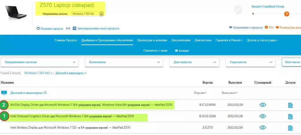

Intel Onboard Graphics Driver для Microsoft Windows 7
NVIDIA Display Driver для Microsoft Windows 7
и запустите от имени Администратор начиная с Intel Onboard Graphics Driver, это Важно интернет к вашему Lenovo Z570 должен быть подключен
драйвера графики Lenovo Z570 https://pcsupport.lenovo.com/ru/ru/...eapad-z-series-laptops/ideapad-z570/downloads
и пожалуйста опишите итог

Все получилось, большое спасибо.
Но почему когда я пытаюсь обновить Драйвер Nvidia на более новый, выдает ту же самую ошибку
То есть, у меня нет панели Nvidia. Как мне задействовать дискретную (Nvidia) при запуске игр.
Есть драйвера специальные от Lenvovо. ОЕМ Чип Леново не всегда распознаётся оригинальными драйверами. Обновляйте драйвера раз в пол года если это критично для домашнего пользователя. Не страдайте "новизной версией" болезнью. (т.е. ставить последние версии приложений не понял в чём отличие от старого) Я могу понять когда речь идёт о браузере к примеру.

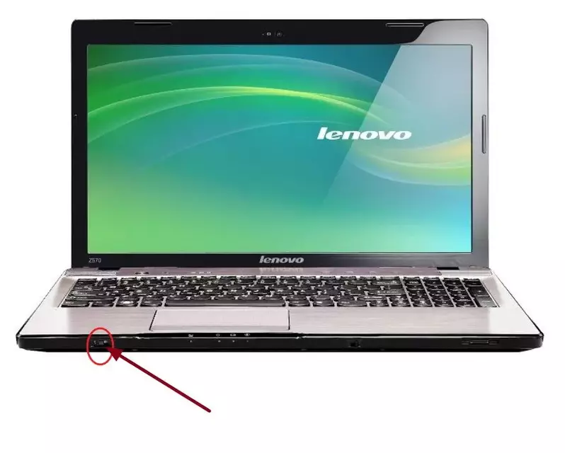

выключите ваш ноутбук и затем включите и сразу ж неустанно нажимайте на кнопку F2 на вашем ноутбуке и заходим в БИОС
далее откройте меню «Configuration» (расположен между «Information» и меню «Security») и в опции «GraphicDevice»
переключите на режим «Optimus» (режим UMA only отключает ваш GeForce GT 520M) и нажимайте на кнопку F10 и далее на Enter,
затем на фронтальной панели вашего ноутбука с левой стороны имеется переключатель дискретной видеокарты (GPU switch) и
переключите (индикатор обычно присутствует и ""горит) далее Настройте в «Панель управления nVidia», то есть правая кнопка мышь
на Рабочий стол → Панель управления nVidia» → Управление параметрами 3D → вкладка Программные настройки → нажимайте
на кнопку «Добавить» и добавьте вашу игру и таким образом можете настроить в программе GeForce Experience → вкладка Параметры →
→ раздел Игры и нажимаем на значок «+» и добавим игру идя по пути установки игр

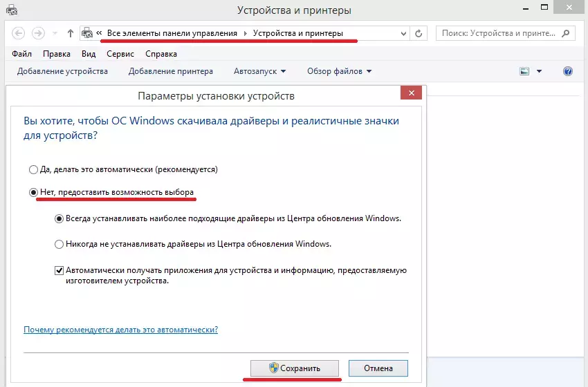

Постоянны проблемы с установкой драйверов нвидиа вопрос вечный.
Идем в диспетчер устройств, выбираем ручную установку - Открываем папку с неудавшейся установкой, выбираем драйвер.
в 99% ручная установка проходит удачно. Не забываем изменить параметры.
