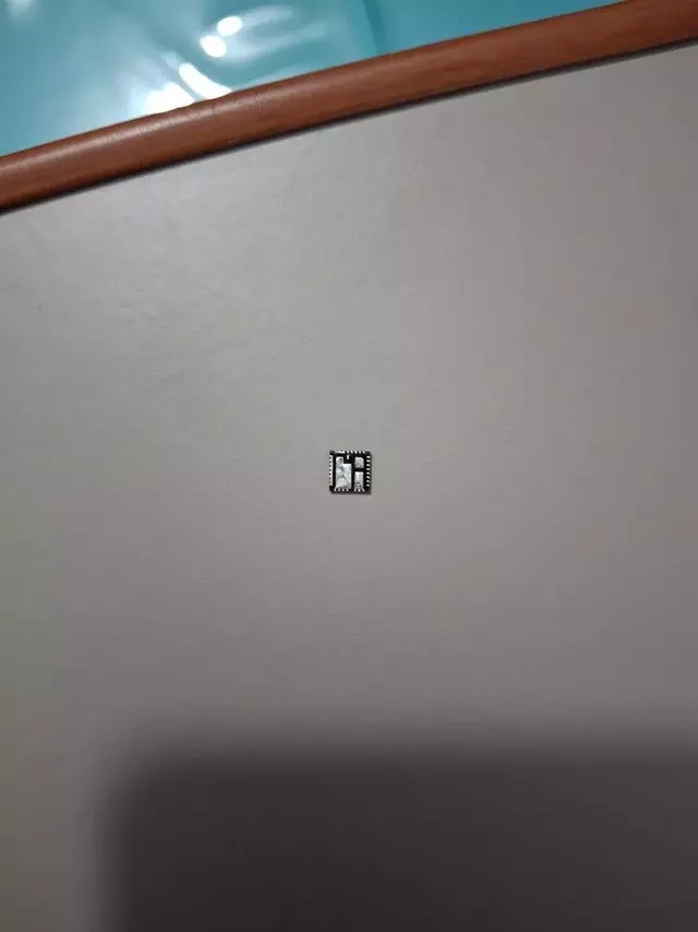

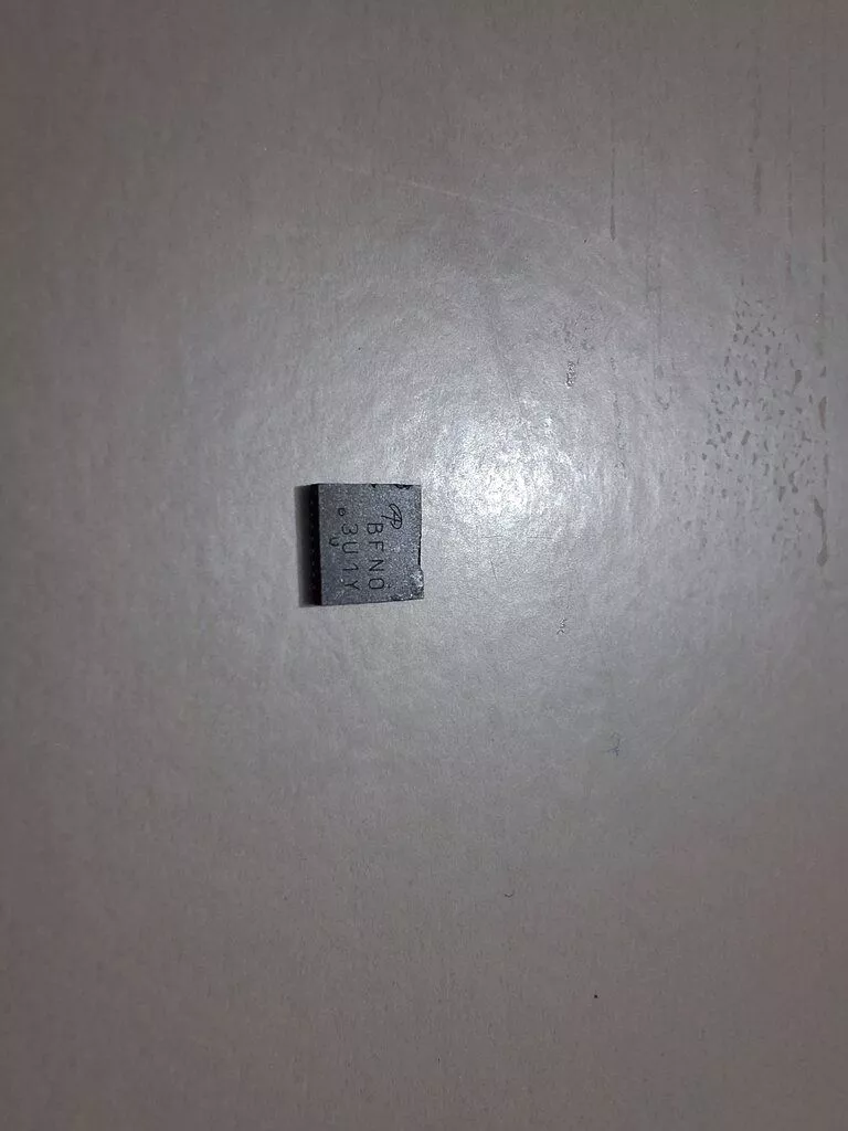

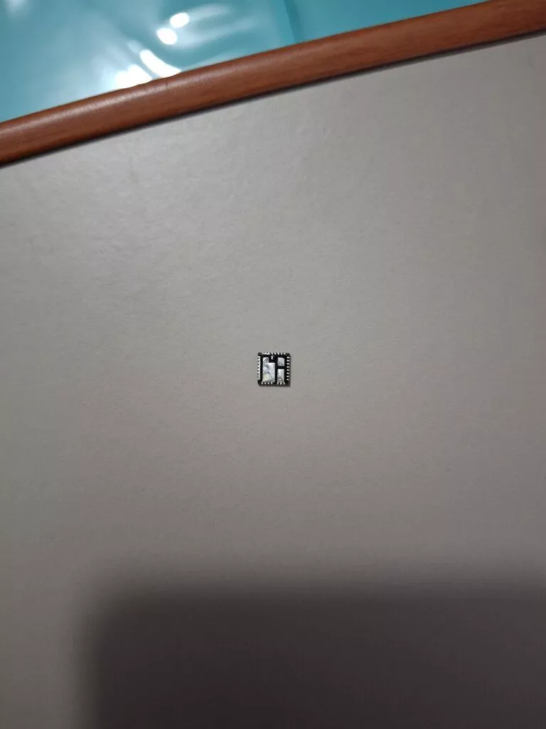

Отнес в сервис, выяснилось что перегорел DRMOS, и так как я в Грузии, тут соответственно трудно найти такую часть, но есть бу ноуты на запчастях, только чуваки из сервиса не знают как оно будет работать.
Можете ли вы сказать, что та микросхема, которую я прикрепил, она универсальная и выпускается только в одном размере?
Просто именно такого производителя как в моем ноуте нигде нет.
