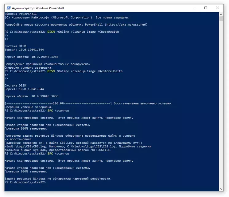

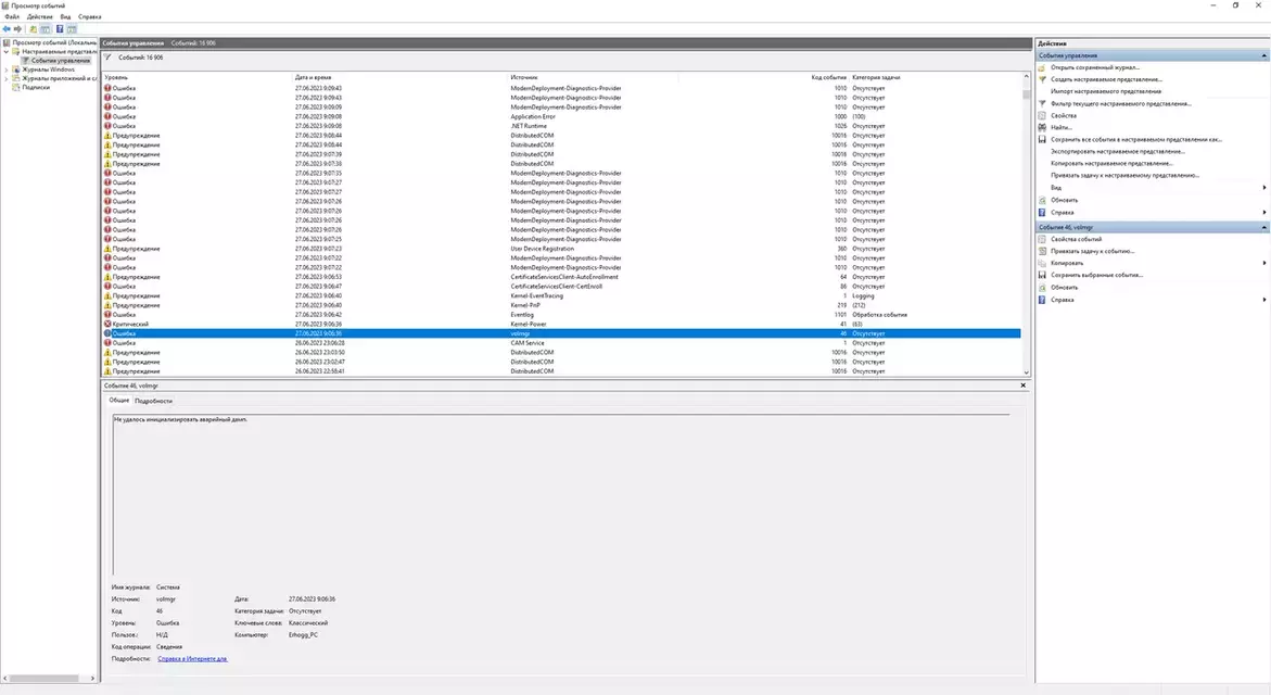

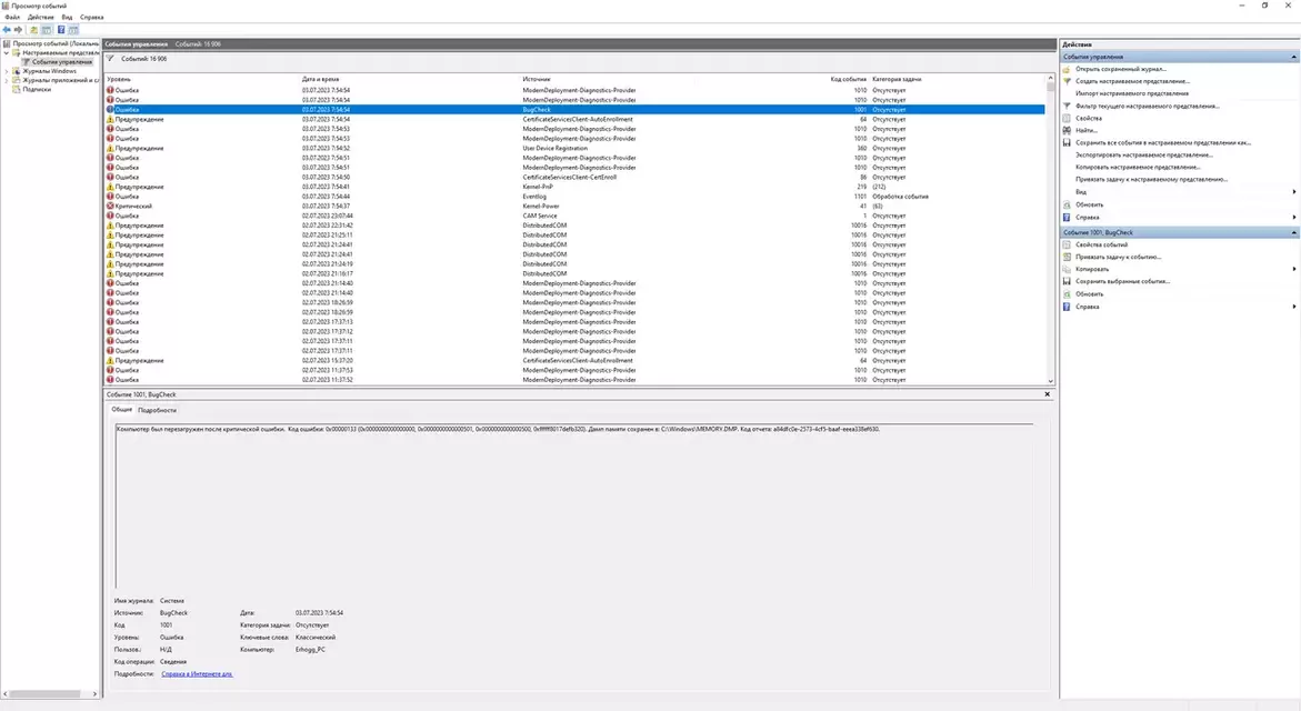

Здравствуйте, появилась такая проблема: в прошлый вторник при включении компьютера на этапе загрузки Windows вылетел синий экран, потом перезагрузка и опять. И так три раза подряд, на четвертый все загрузилось и нормально работало до сегодняшнего дня. Сегодня это повторилось, но только один раз. В прошлый раз не стал писать сюда, потому что: во первых, дамп почему-то не сохранился, поэтому ошибки не было видно, а во-вторых, решил понаблюдать. Синий экран появлялся только на этапе загрузки, во время работы и игр - все хорошо. Что это может быть? Куда копать? Скрины прикладываю.

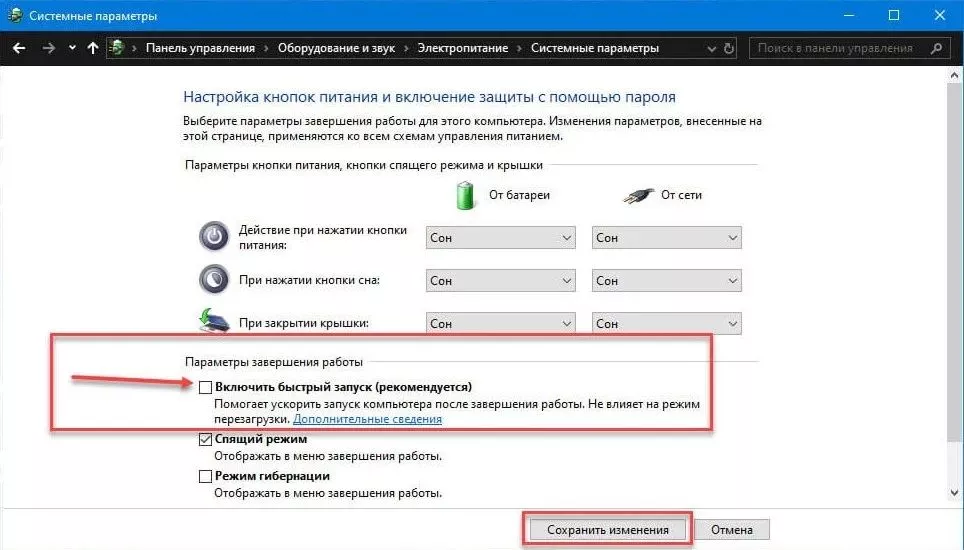

1. Скачайте minidumper Запустите, и дождитесь завершение работы программы, по окончанию откроется текстовый документ, приложите его к сообщению.
2. Отключите быстрый запуск (Нужно убрать галочку)

Файл дампа весит гигабайт, как его приложить-то?) Что написали сделаю, когда буду дома. А быстрый запуск зачем отключать?

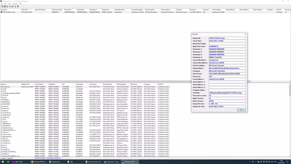

Про быстрый запуск у меня нет такой галочки. Отчет minidumper прикладываю. Так же прикладываю ссылку на архив с дампом.
Согласно дампа, вот это:
должно помочь: система не смогла выйти из гибернации.

Ну, например:
fffff8017dba766d-fffff8017dba766e  2 bytes - nt!HalpAcpiPostSleep+f331 (+0x3f97)
fffff8017dba7674-fffff8017dba7678  5 bytes - nt!HalpAcpiPostSleep+f338 (+0x07)
fffff8017dbb202c-fffff8017dbb202d  2 bytes - nt!KdMarkHiberPhase+34 (+0x8678)
fffff8017dbb2033-fffff8017dbb2037  5 bytes - nt!KdMarkHiberPhase+3b (+0x07)
BIOS_VERSION:  A.B0
BIOS_DATE:  08/25/2022
BASEBOARD_PRODUCT:  MAG B550 TOMAHAWK (MS-7C91)
можно обновиться до более актуальной.
