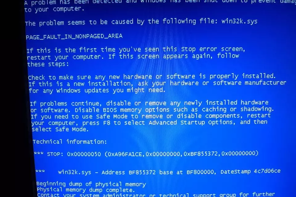

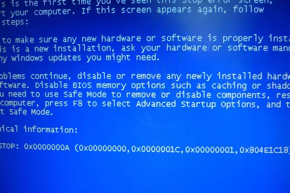

Опять внезапно словил синий экран. Первый раз не сфотографировал, а в этот раз сделал. Железо дохнет или сбой какой? P1020586.webp
Хех, а у меня чудеса чудесатые. Вроде как запись есть а по факту нет. Поиск не находит.

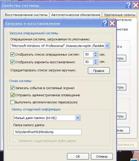

C:\WINDOWS\Minidump пуста. .webp

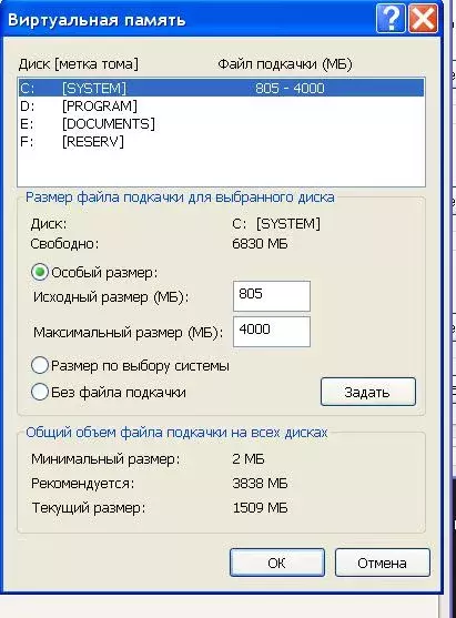

Sanitar, а отображение скрытых и системных файлов включено?Файл подкачки?
Отображение насколько помню включено было. Надо вспоминать где сей раздел находится. А файл подкачки на скрине.  подкачки.webp
В проводнике сервис - свойства папки - вид - отображать скрытые файлы и папки,на всякий случай и отображать содержимое системных папок

если не ошибаюсь, у вас антивирус Avast, возможно, это он виноват:
Как устранить Синий экран смерти 0x0000000A. | Мой друг - компьютер
Опыт: снова Avast - синий экран (BSOD) 0x0000000a - 13 Декабря 2014 - Мысли о... - Личный уголок | Семейно-компьютерный ресурс
Если есть точки восстановления - откатитесь или полностью удалите его в безопасном режиме.
