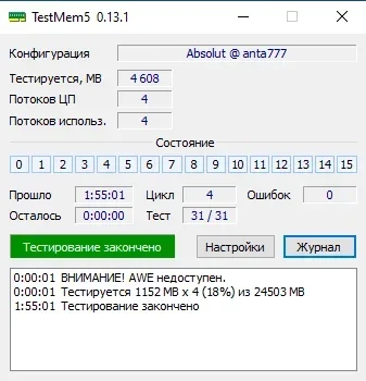

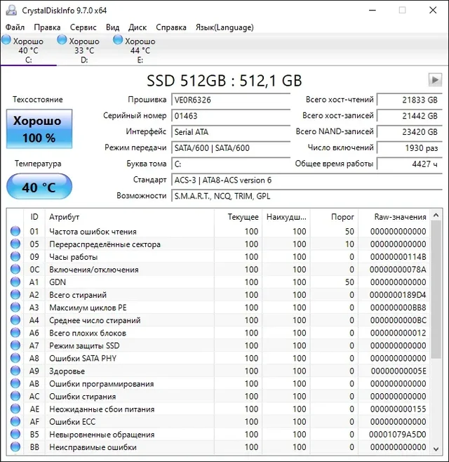

Компьютер ведет себя странно, бывает просто зависнет, перезагружаю на кнопку, потом вылетают синие экраны смерти без сбора дампа, перезагрузка на кнопку, в итоге система падает, вот в очередной раз система рухнула вчера, переустановил, сегодня словил синий экран смерти, это что-то новое, практически сразу ошибка
Помогите разобраться пожалуйста, я грешу на оперативную память, у меня их две и обе разные, но точных подтверждений нет

У вас не одна тема с синим экраном смерти в оси , проблемами с осью .
Варианты уже подсказывали ранее
Меняете поочередно/ последовательно, на каждом этапе пытаетесь работать и наблюдать за поведением системы;
Тогда методом исключения, отключить, что можно и проверить.... для начала. Или сервис, у них есть запас комплектующих для тестирования.

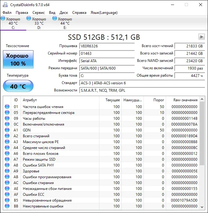

Моё личное подозрение на ссд неизвестной фирмы .
Так как сталкивался с такими проблемами не один раз и дело было чаще в ноунейм ссд .
На которых записано от 20 до 40 TB при 100% здоровье .
Что в принципе быть не может .
Так как на нормальном ссд ресурс в 500 гб модели около 300TB и при использовании 20TB процент жизни будет ~94-95%.
Сейчас у меня остался от пк знакомого - ssd netac n535s на котором записано больше 40тб и 100% жизни . Можно долго работать за пк нормально .....но иногда начинает долго грузится ось, открываться программы , затыки(зависания) просто так . Вылетать синька с разными ошибками .
Проверить в ссд дело или нет - заменить на другой (взять у кого то , одолжить) или купить на край более менее фирмы небольшого объёма. На него поставить чистую ось и понаблюдать .
Может быть виноват кабель sata но тогда бы появлялись ошибки CRC в смарт (если конечно производитель и это не отключал в прошивке) На скрине смарта этого параметра не видно -должен быть ниже в списке .
Может конфликт озу с платой или сами планки "хорошие", контроллер памяти в проце "хороший" или подустал .
