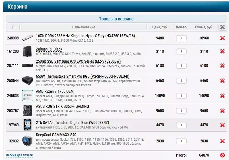

P.S. Еще же HDD на 2-3 Тб забыл))
Это то, что можно собрать на АМД пр наличие у Вас видео карты

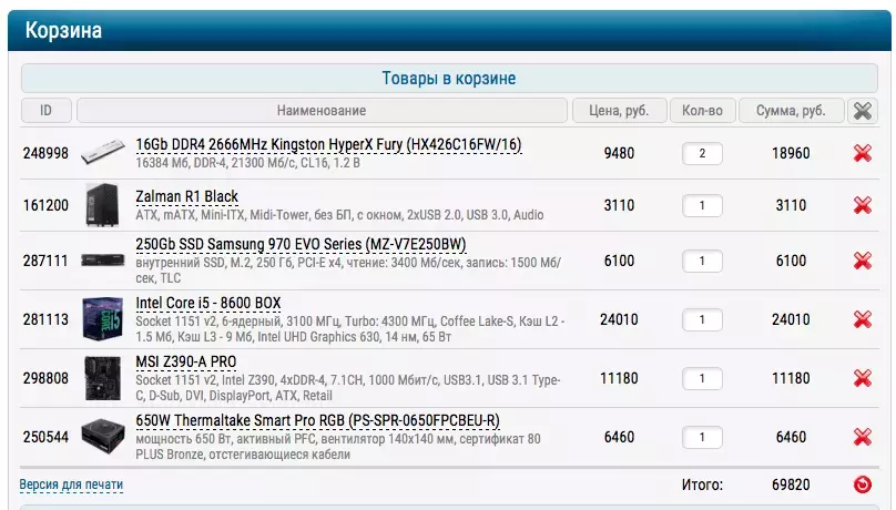

Если нет, то данный вариант Вам не подходит
