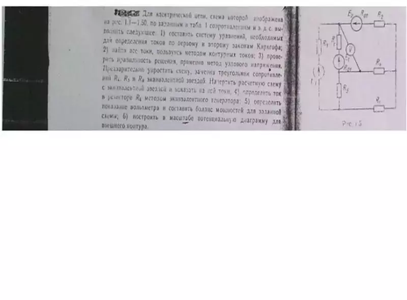

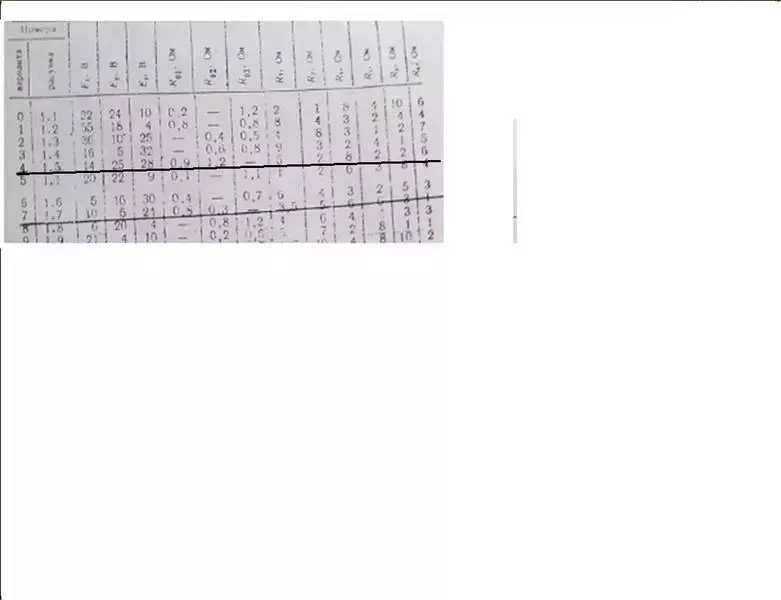

кто знает ТЭЦ помогите с четвертым варинатом!!!первые два пунта сделал ответы не сходятся!! токи отрицтельные,чу чуть по по же закину свое решение!

у меня такой вопрос почему в рисунке #4 токи если проверять первы и второым закона они не совпадают?
Наверное есть ошибка, проверь....или примени метод, кажется он называется "метод контурных токов".
я и пременил)) только я не могу поянь где я допустил ошибку?
